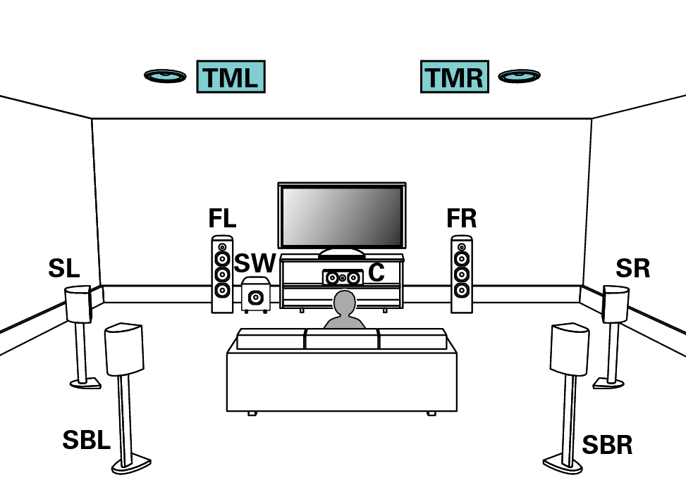

Середина в продольной плоскости, а не в поперечной !
На фото для примера середина из мануала Marantz - есть и левый, и правый

5 лет назад / 20 апреля 2020 11:27
Tigris STI
и?

Ewgenij Member
5 лет назад / 20 апреля 2020 11:53
rid40
и?
Вам же уже разжевали. Пару колонок можно вешать только справа и слева - перед собой (справа и слева), над собой (справа и слева), либо за собой (справа и слева). Потому что когда вы их подключите, ресивер пару колонок будет воспринимать исключительно как правую и левую. По-другому распределять звук ресивер не умеет.

5 лет назад / 20 апреля 2020 12:20
Ewgenij
rid40
и?
Так он и будет распределять левой, право, только стоять они будут по другому

Ewgenij Member
5 лет назад / 20 апреля 2020 12:26
rid40
И какой смысл так делать? звук, который задуман слева, будет звучать спереди, который - справа, будет сзади. У вас самолет на экране будет лететь слева направо, а в колонках он будет лелеть назад. Лучше вообще без атмоса, чем так

rid40
А если он садится должен, а звук уходит в верх, чушь какая то, а если атмос по середине?
Вы голову включите. Если он садится, то звук так и так прописан в нижние каналы, которые у вас есть и спереди и сзади. Вы троллите что ли?
Тут писали что если дорожка записана для атмос то она на другие колонки не раскидывается
Интересно, а как тогда атмос-дорожка воспроизводится без потерь звука даже на 7.1 системах, где вообще нет верхних каналов.
rurik1972
77/168 ответов, #45 в рейтинге
15 лет на iXBT, с января 2010
Чаще пишет в "ДК аудио" (66%)
Эстония, Tallinn
rurik1972 Member
5 лет назад / 20 апреля 2020 18:59
rid40
раскидывается. будет просто 7.1
il2003
1272/1322 ответов
7 лет на iXBT, с мая 2017
Чаще пишет в "ДК аудио" (95%)
Россия, Павлово
il2003 Member
5 лет назад / 20 апреля 2020 23:00
Ewgenij
Ресивер не активирует режим Atmos, в отсутствии верхних каналов. Поэтому звук будет обычный TrueHD или DD, в зависимости от исходника.
Ewgenij
711/742 ответов, #1 в рейтинге
85 фото на iXBT.photo
Чаще пишет в "ДК аудио" (92%)
Германия
Ewgenij Member
5 лет назад / 20 апреля 2020 23:15
il2003
У меня активирует при 7.1
