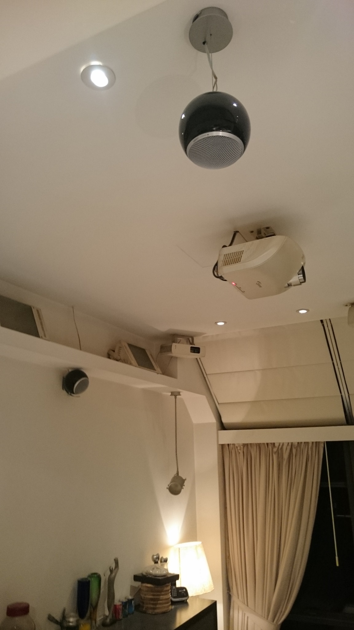

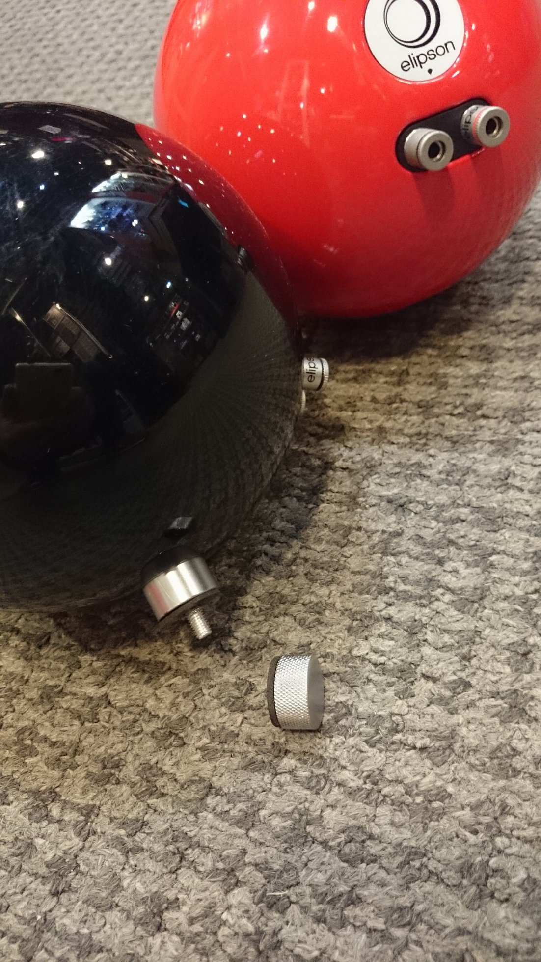

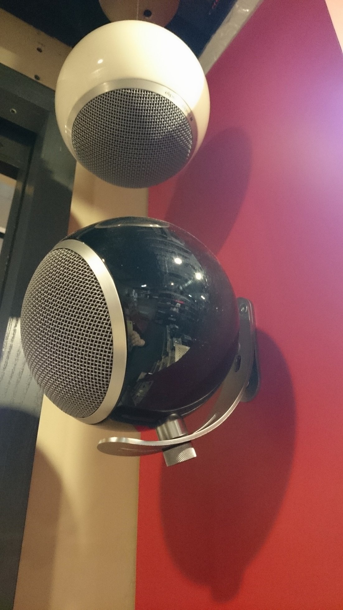

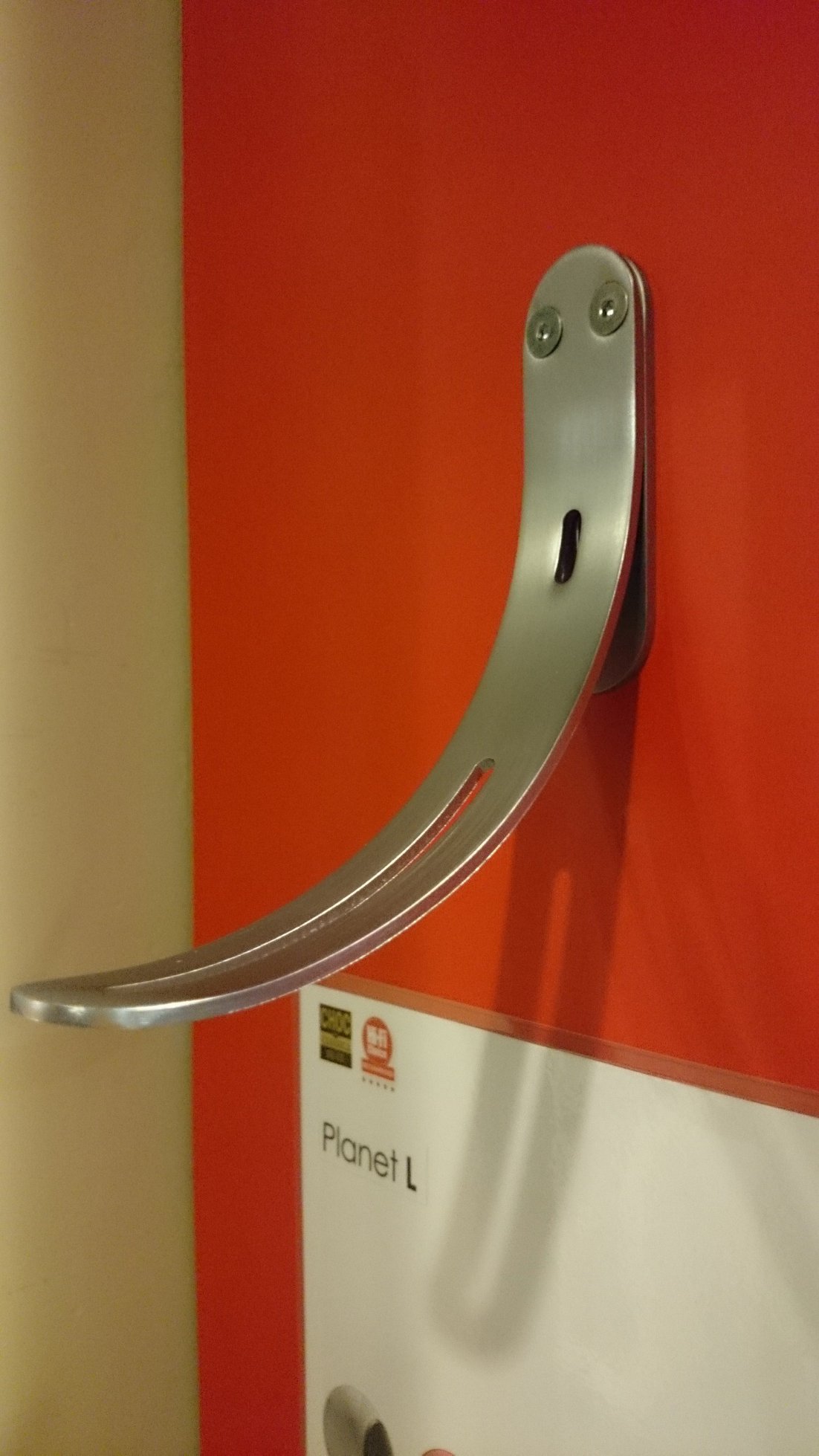

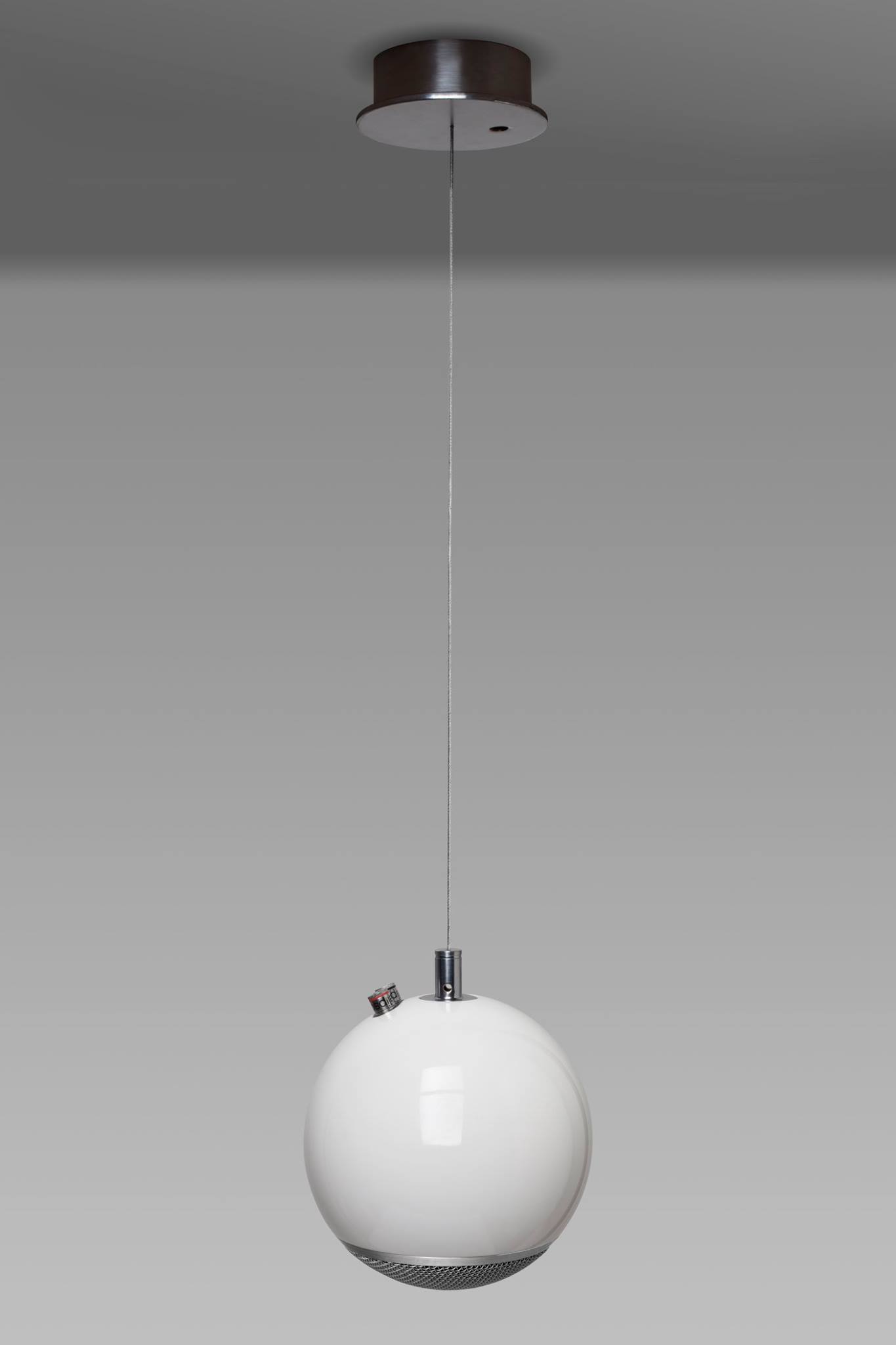

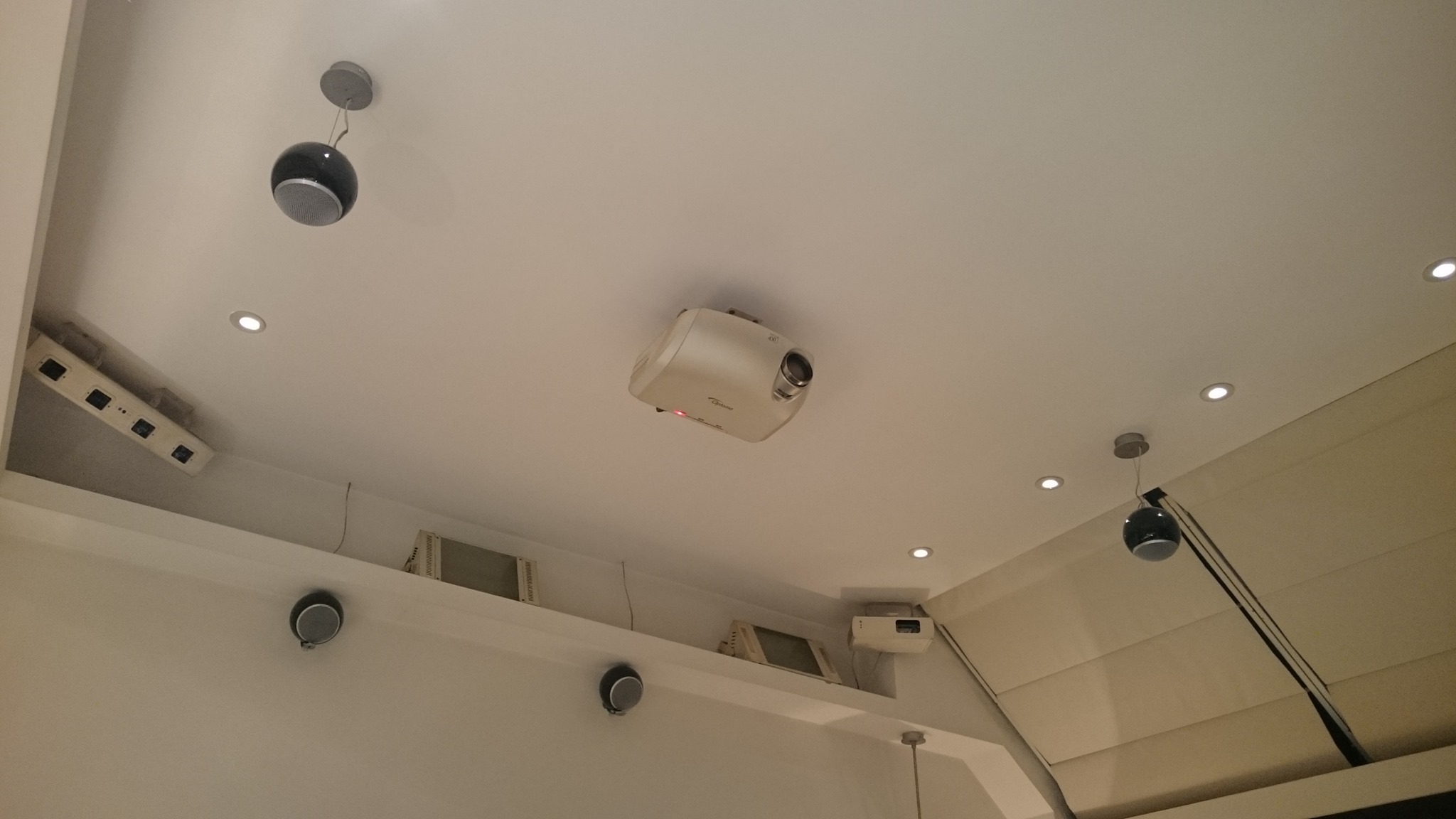

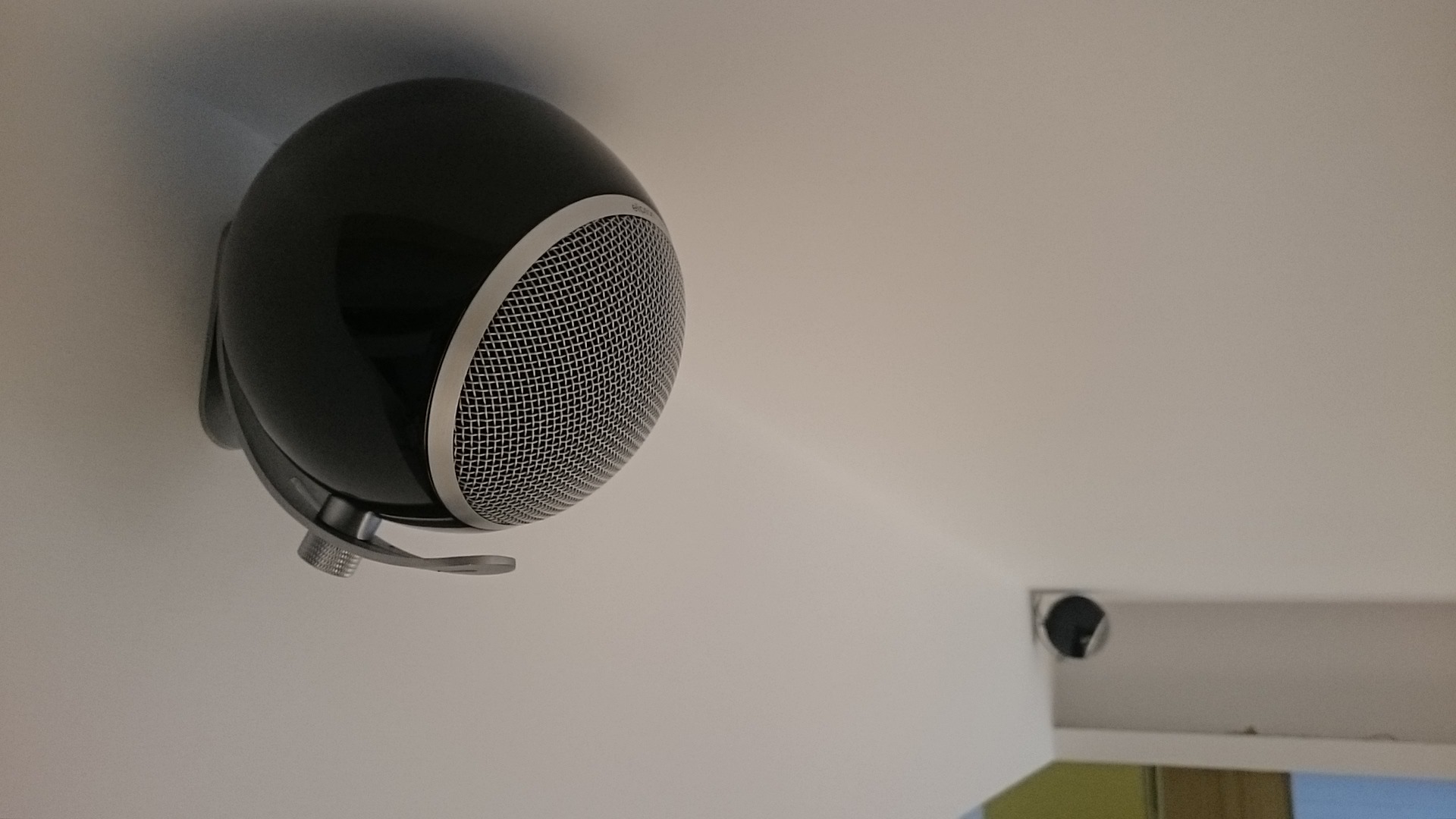

Ещё одно стильное, компактное и весьма оригинальное решение, для не приемлющих "обычную" акустику на стенах и потолке

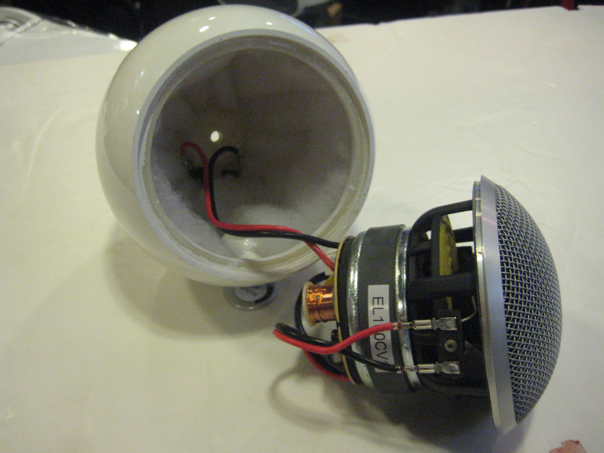

Больше картинок...

Tigris STI
Ему ж сто лет в обед, нет? Еще лет пять назад рассматривал для себя.

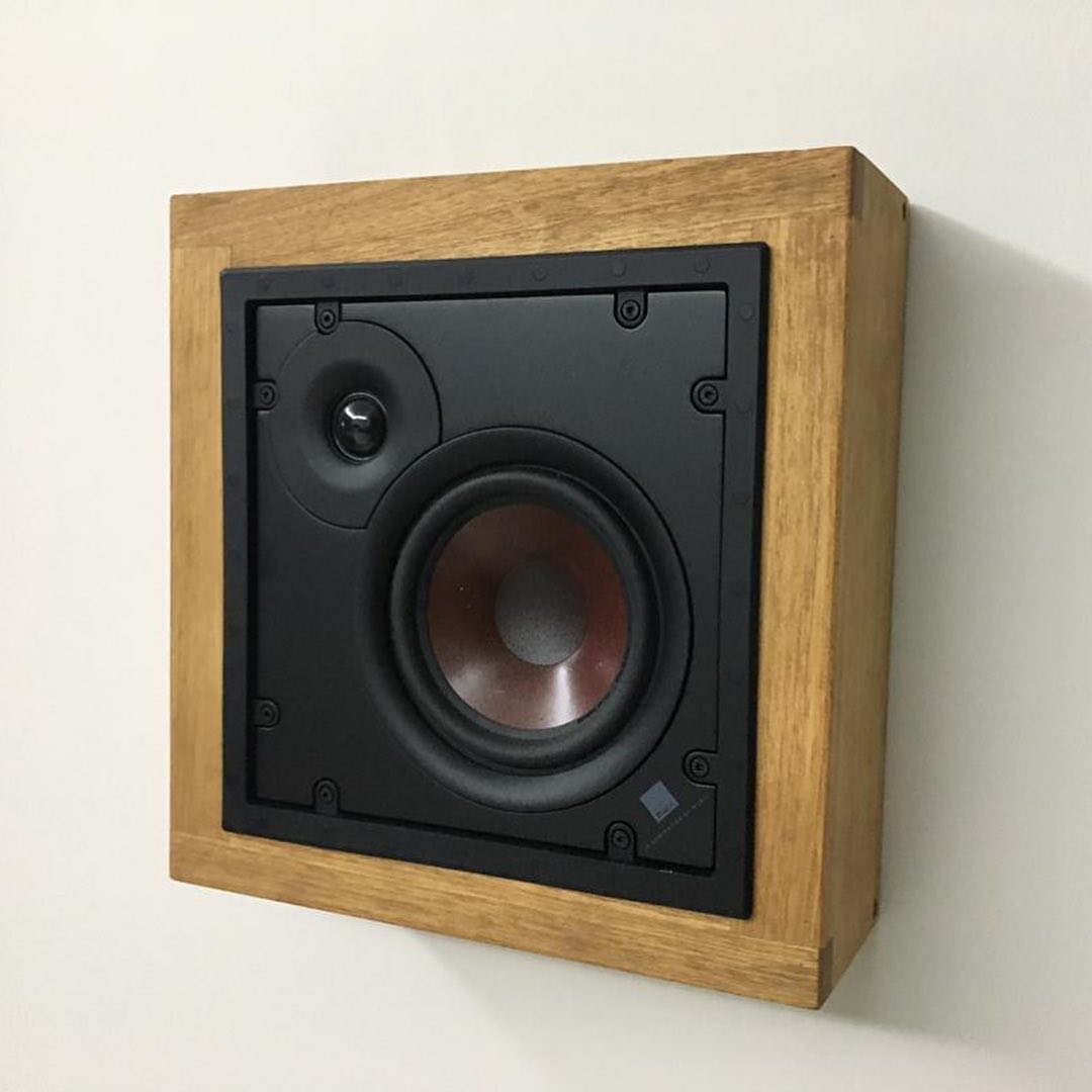

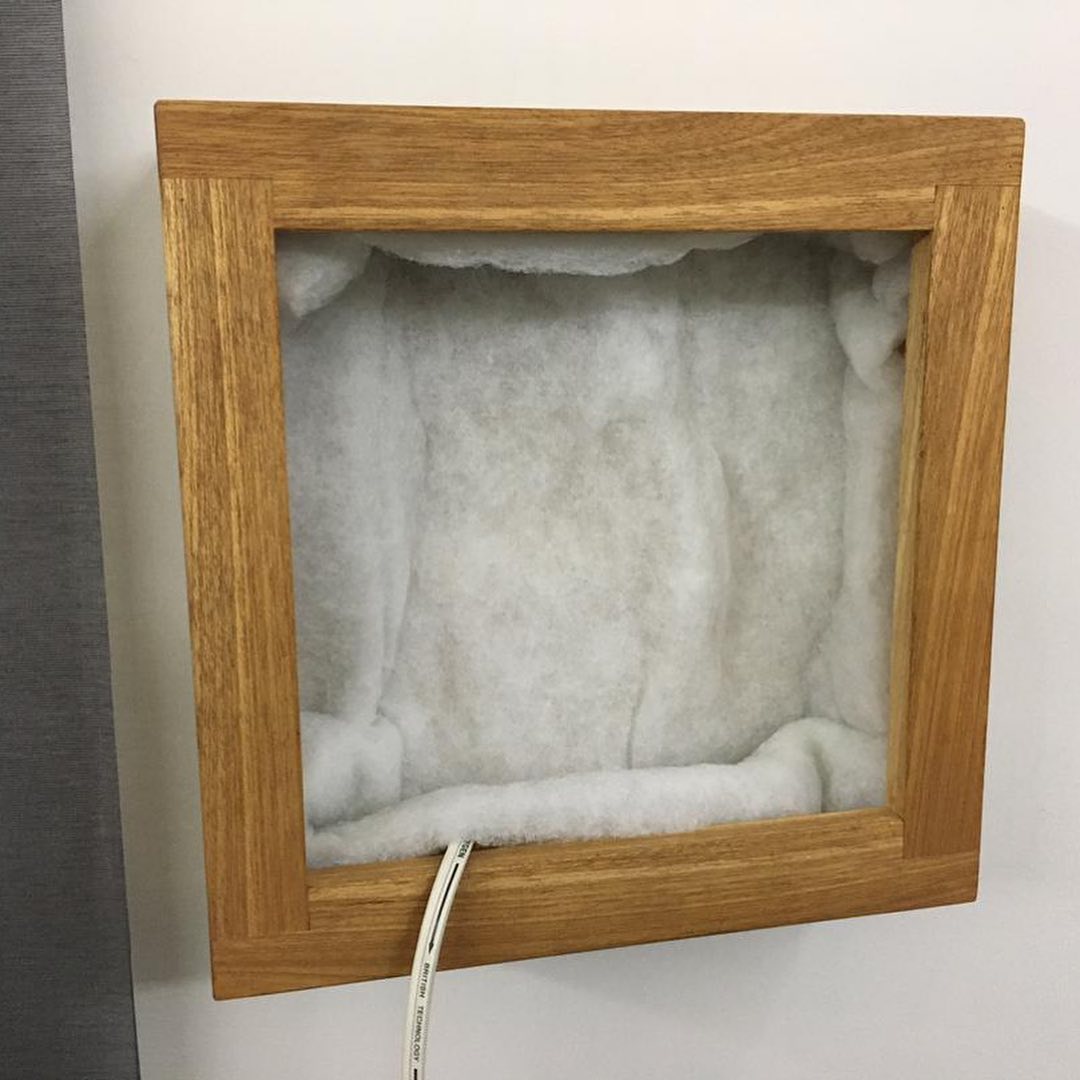

Миленькие рамочки под Dali Phantom для любителей натурального дерева в интерьере

Доброго времени суток.
Решил я все же снимать основное полотно... ставить встройку... Основная система монитор аудио сильвер 7.2. Заказал 4 колонки этого же производителя (Monitor Audio CS180 (Slim)) (меж потолочное пространство 10см). И вот пока всё в пути задумался... а не нужен ли подобным колонкам "короб" "корпус"...?
Нашёл вот такие боксы "Гибкий акустический бокс/короб Audio Balance FlexBox 6" у него установочная глубина 120... но он мягкий... теоретически прижать можно.
Или не нужно ничего такого?
Tigris STI
2340/2869 ответов, #59 в рейтинге
15 лет на iXBT, с июля 2009
Чаще пишет в "ДК аудио" (79%)
Россия, Севастополь
Tigris STI Member
4 года назад / 12 апреля 2021 04:42
Короба обязательны, только не проще ли сделать нужных размеров из MDF или фанеры ?
