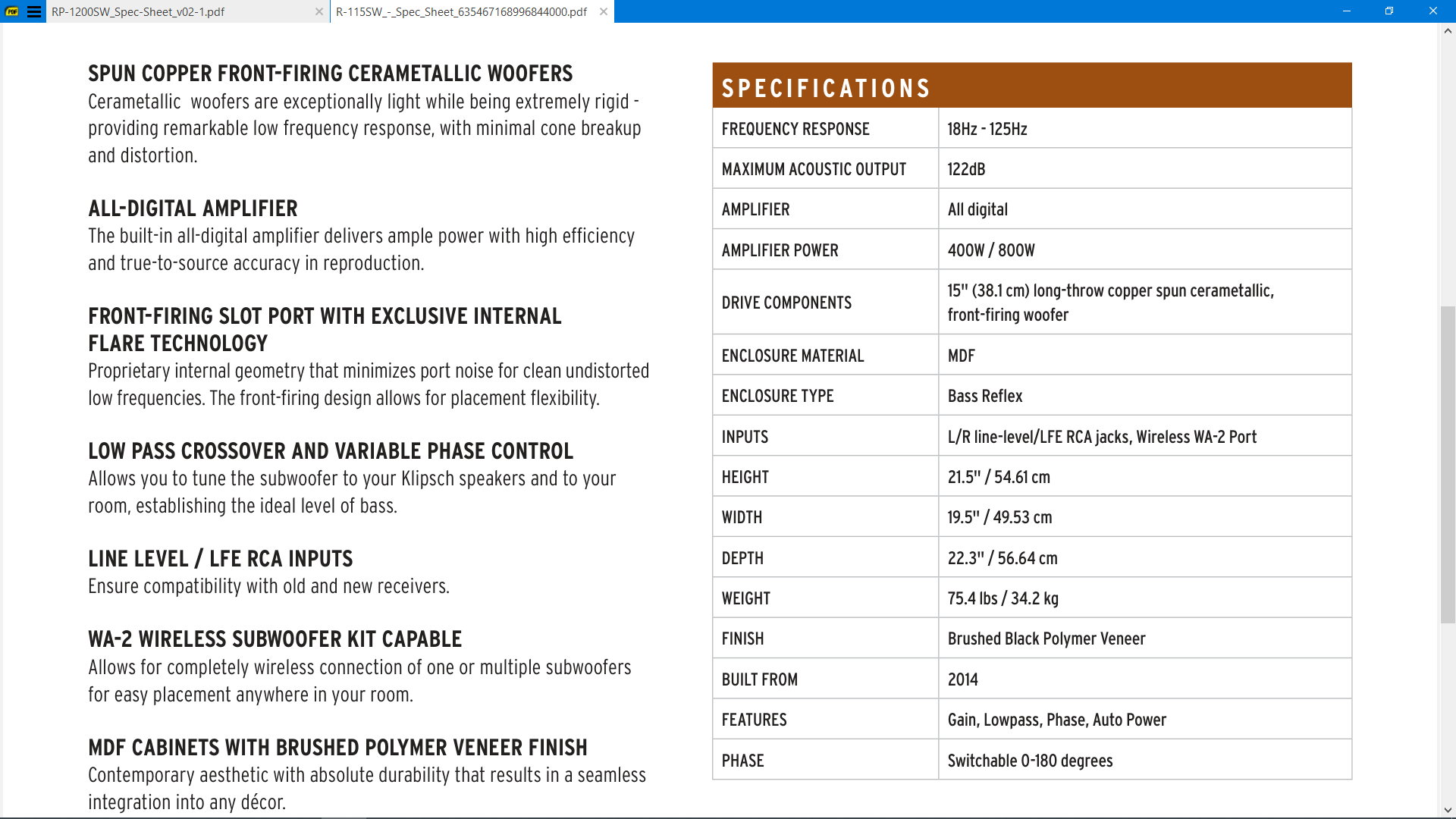

Так Klipsch Reference Premiere SPL-120 это и есть RP-1200SW (образно ) , просто предыдущая линейка RP. И лучше брать с фазиком впереди.
Не ожидал ,что новый RP-1200SW копает ниже (с 16гц)по характеристикам чем мой 15" 115SW с 15" .

И мой 15" . Так что сабы получились не плохие ,отзывы бы ещё почитать . Ха ,12" длинее моего 15" на 10 см ,нужно быть аккуратным ,а то ещё не влезет . У них вся линейка длинная ,65-70 см.
Добавление от 05.12.2023 22:17:
Тестирование Klipsch RP-1600SW 16" , неплохой такой сабик почти за 2 штуки зелени. Но вся нынешняя линейка огромная в своих размерах и цена как у SVS почти. Выгодно сейчас брать старые линейки SPL , они получаются почти в 2 раза дешевле .
https://www.youtube.com/watch?v=C2Yoi6TQ1dE
А вот и обзор его - https://www.audioholics.com/subwoofer-reviews/klipsch-rp-1600sw-sub
