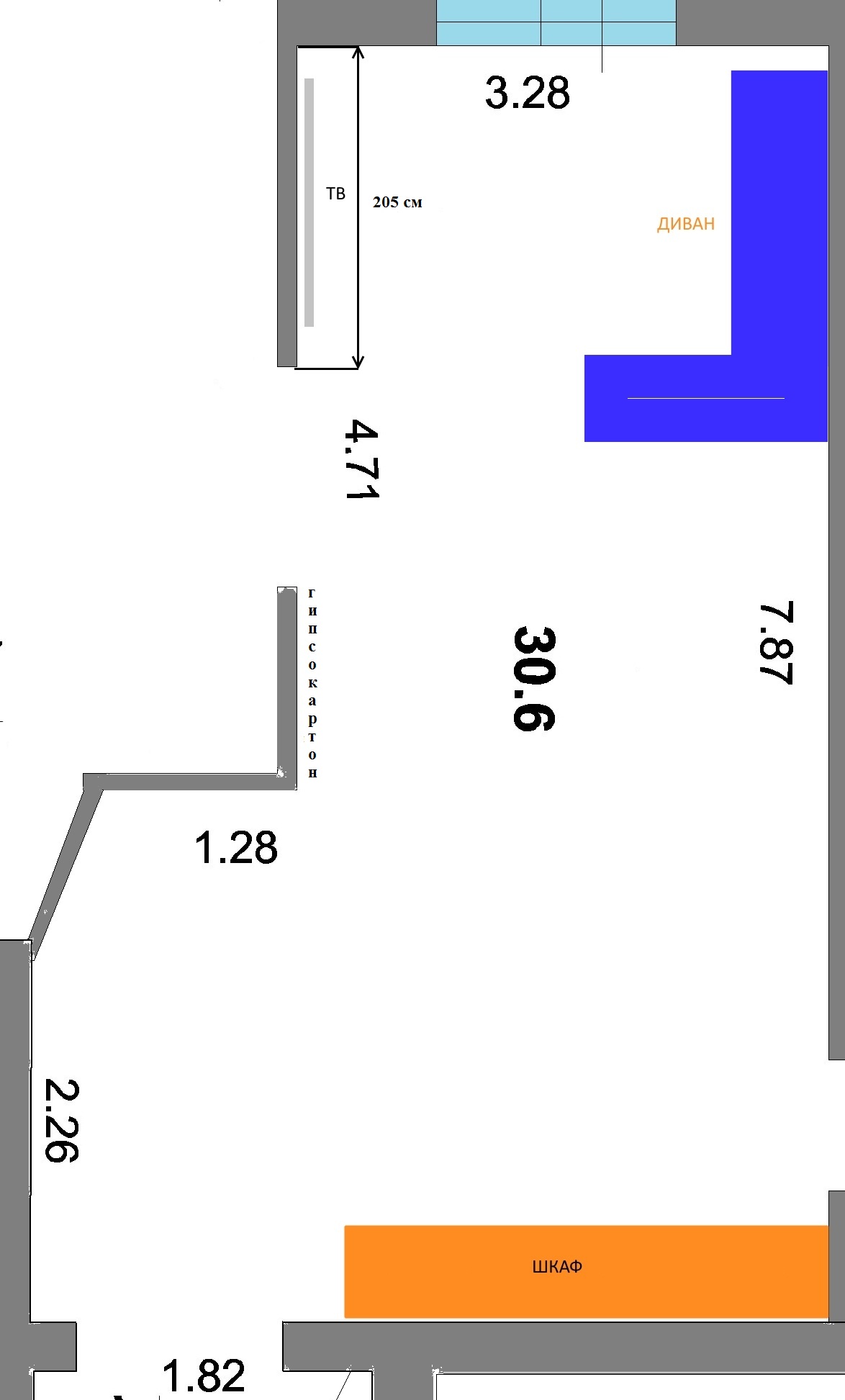

Выскажите свои мысли по моей задумке. Комната устроена таким образом, что боковые колонки не установить, плюс диван придвинут к стене. Сейчас напольники фронт klipsch rf82 , центр klipsch , саб и на тылах на стене полочники rb61, появилась мысль, полочники перенести на фронт высокий (есть в ресе такая функция), на тыл повесить биполи, а вместо боковых в потолок по бокам врезать монитор аудио ct180. Будет такая схема работать?

rv818
...Комната устроена таким образом, что боковые колонки не установить, плюс диван придвинут к стене...а тыл повесить биполи…
На тыл биполи.

rv818
252/649 ответов
13 лет на iXBT, с июля 2011
Чаще пишет в "ДК TV" (58%)
rv818 Member
5 лет назад / 10 сентября 2020 19:51
Alex65
rv818
На тыл биполи.
А потолочные в качестве левого и правого сурраунда пойдут?

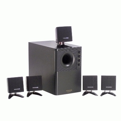

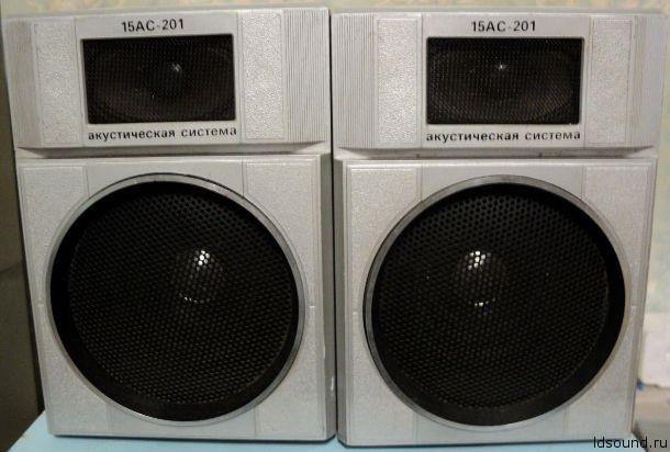

Здравствуйте. Выбираю акустику для Denon AVR-X2600H, приобретать буду частями в порядке- фронт, центр, саб, тылы(5.1), фронт скорее всего полочники(если напольники- рассмотрю варианты)- общий бюджет в перспективе 80-110 тыс., возможно буду заказывать из известных на форуме немецких магазинов, б/у варианты не рассматриваю. В дальнейшем возможно, если позвлит конфигурация и финансы планирую расширить до 5.1.2 для Dolby Atmos(время покажет). Планирую использовать систему для просмотра фильмов, иногда фоновая музыка.
Ресивер будет работать в связке с Sony KD55X8505С и Nvidia Shield TV Pro 2019.
Ну и пока необходимую акустику не приобрел, вопрос: возможно ли подключение сателлитов от компьютерной системы Microlab 5.1/x2(сателиты 9 Вт, саб 24 Вт, по сопротивлению инфу не нашел) или колонки 15АС-201(20 Вт, 4 Ом)-прошу не пинать и не смеятся, пока только в это дело вникаю, не все понятно до конца.
Прилагаю план гостинной и фото акустики из наличия.

harv
Если вы из России, то поищите остатки rbh, в том же пульте в августе ещё были: 5.0 примерно за 40-45 т.р. получится. А всё остальное пустить на саб.

harv
Под вашу конфигурацию комнаты посмотрите Monitor Audio Bronze G6 с биполярными тылами (в будущем). Сателлиты от комплекта на первое время использовать можно, но с ограничениями. Если будете брать нормальные форматные полочники, то сабвуфер на первое время не понадобится.

doctorlector99
harv
Какие ограничения на сателлиты? Я понимаю, что "звук на всю катушку" включать нельзя. Возможно ли подключить 15АС-201 на фронт, а 2 или 3 сателлита последовательно центр?
