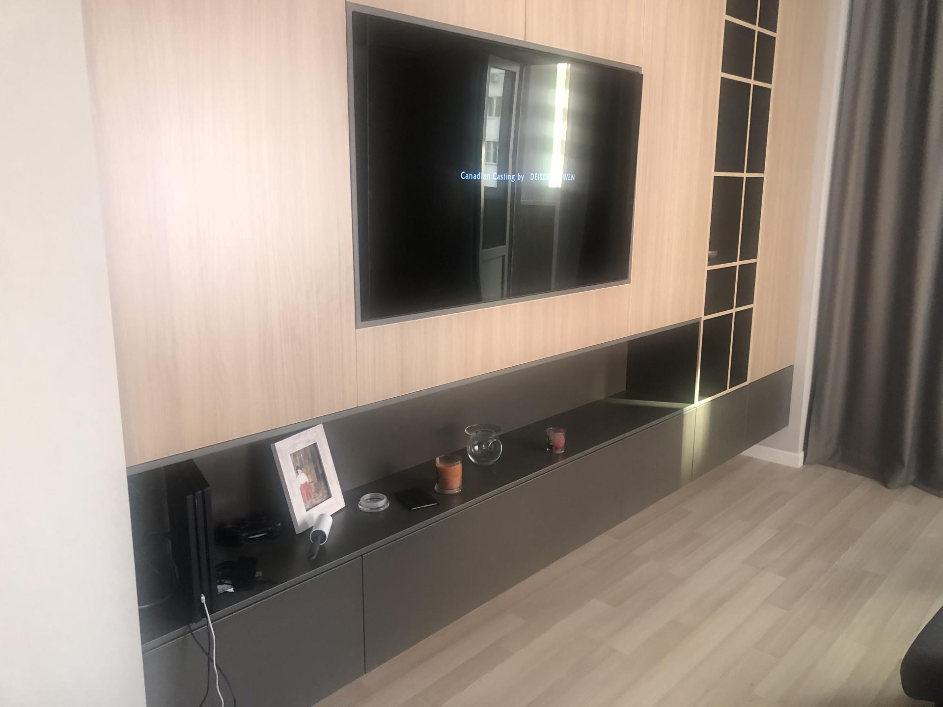

Здраствуйте ! Подскажите пожалуйста , выбираю между саундбаром и бюджетной акустикой ! Саундбар lg sl10 , набор акустики onkyo ht- s3910 . Еще загвоздка в том что комната неправильной формы , прикрепляю фото , саундбар будет стоять далеко не в центре , поэтому наверное будет сложно обьема достичь , прикрепляю фото комнаты) подскажите пожалуйста как вам данный комлект onkyo ? Я понимаю что это прям низкий уровень но все же ) более менее чего то приличного можно достичь ? Эффект обьема так сказать будет чувствоваться ? И что еще можно подобрать за эти деньги ? Передние колонки должны быть небольшими , так как будут стоять на полке.. и как лучше разместить задние , потому что не получится их на большой угол развести как на инструкциях .... вот на фото подоконник сзади дивана... это сильно критично? Бюджет тысяч 50

Не прикрепилось

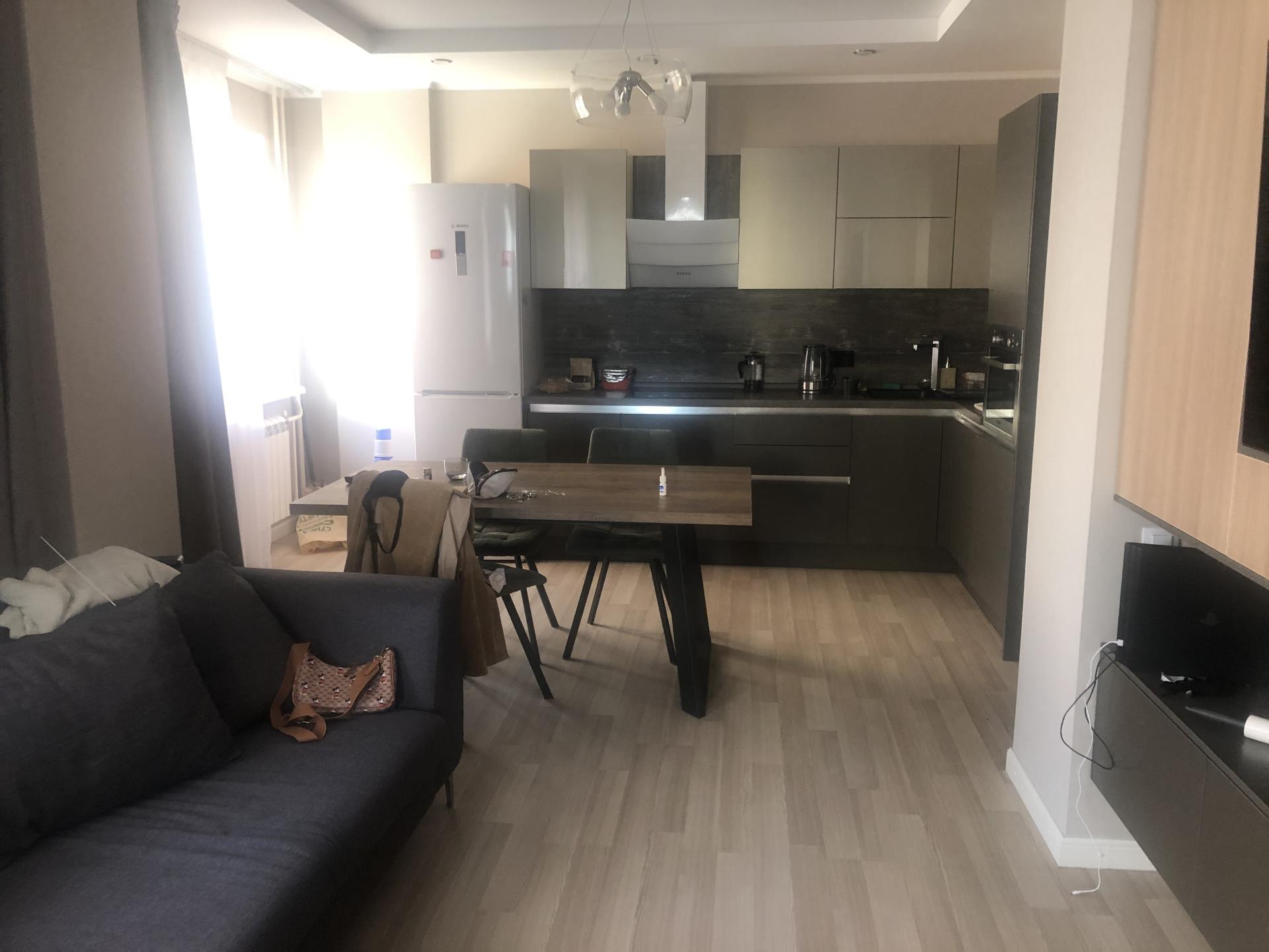

akonev Junior Member
5 лет назад / 02 октября 2020 09:07
Вот тут видно что второй стены для саундбара и отражения звука нет
А куда вы собираетесь фронты ставить в случае акустики (это ключевое)... на какую полку? ?

Ну вот под телевизором прям такая длинная полка парящая темного серого цвета ) туда
Добавление от 02.10.2020 14:06:

Ну вот парящая так сказать полка прямо под телевизором ) где плейстейшн стоит
Норм будет ? Или лучше саундбар когда такого размера комнта?

akonev
Начните с 2.0-ресивер+полочники

akonev
Сначала взвесьте все за и против. Плюс бара минимальное кол-во проводов, минус будет некий объемный звук и все. Плюс акустики, более детальный объемный звук, минус провода нужно прятать или будут торчать по всей комнате. Можете на полку установить, думаю от бара или от небольших колонок резонанса не будет. Само сабой, саб на полу. Ну и на подоконнике тоже будет норм.

А то что комплект 5.1 бюджетный мой все равно норм? И плюс то что комната небольшая нормально будут звуки от 5.1 распространятся ? Просто где то читал что если комната небольшая то сцены нормальной не будет ? Короче если коротко то если провода не проблема то указанный мной комплект 5.1 будет явно лучше указанного саундбара , верно ? И то и другое стоит условно 50к

5 лет назад / 02 октября 2020 14:27
Для начального уровня ht- s3910 норм, в разы лучше бара! Поддерживает все современные форматы, даже больше чем их в баре. То что комната не подготовлена, не беда, будет звук не 100% как заявляет производитель, а примерно 70-80%. Берите ht- s3910
