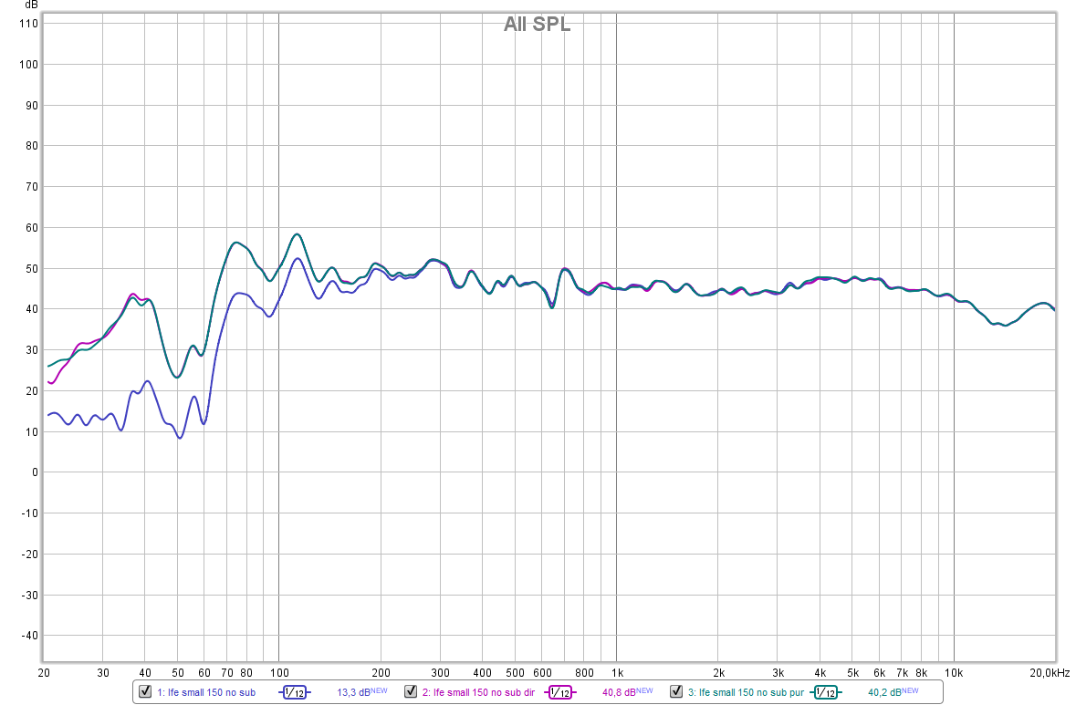

В общем наделал я замеров во всевозможных режимах. Ресивер Denon 3400
Все замеры делались с выключенным аудиссеем и выключенными всевозможными улучшалками.
Так как у меня нет сабвуфера, в гнездо сабвуфера была подключена правая колонка (которая, к слову, ввиду своего местоположения дает больше баса, чем левая - из-за комнатных мод)
Левая же колонка использовалась для замера колонки.

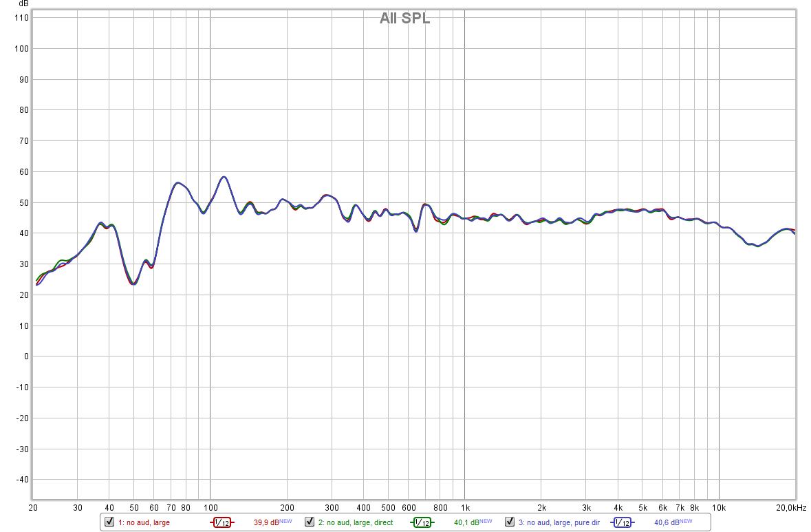

График 1.
Режим LFE, колонки в Large.
Как видно, во всех режимах, в обычном, в direct и pure direct на колонку подается полный диапазон (что логично), сабвуфер, как и положено, молчит.
График 2.
Режим LFE, колонки в Small, срез 150Гц. сабвуфер физически отключен, играет только колонка
В обычном режиме, как и положено, колонка играет до 150, дальше срез. А вот в Direct и Pure direct, колонка плевать хотела на срез и играет полный диапазон.

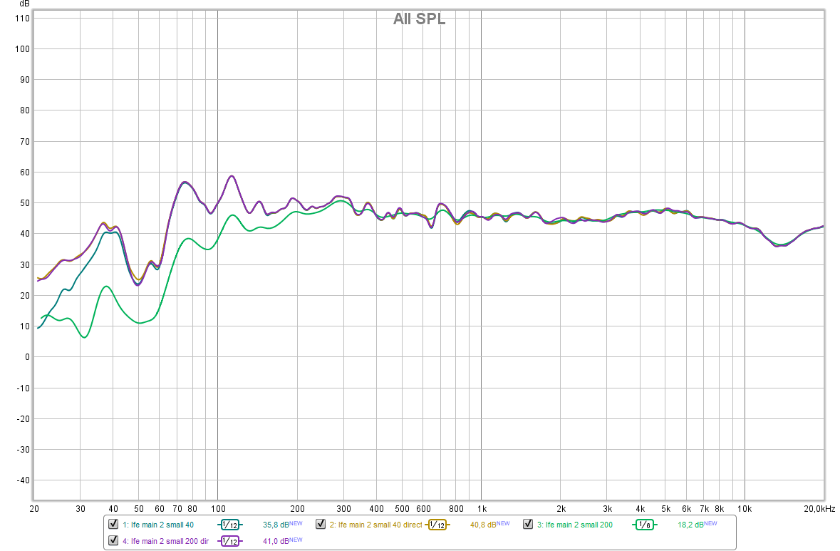

График 3.
Режим LFE, колонки Small, срез 40 и 150. А так же замер полного диапазона колонки, которая играет роль саба (для наглядности). Колонка физически отключена, играет только сабвуфер
При срезе 40, как и положено, саб срезается на 40, на 150 - срезается на 150. При включении режима Direct, саб не работает вообще, независимо от среза. Возможно в режиме Direct на него выводится дорожка LFE в фильмах, но замерами АЧХ этого не проверишь. Pure direct выкладывать не стал, так как он везде идентичен Direct.
Вывод:
В режиме LFE включение Direct всегда отключает срезы и отдает весь диапазон исключительно колонке.

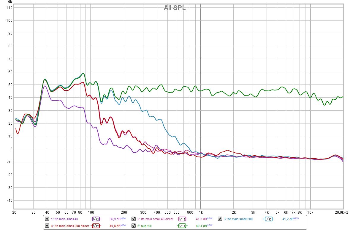

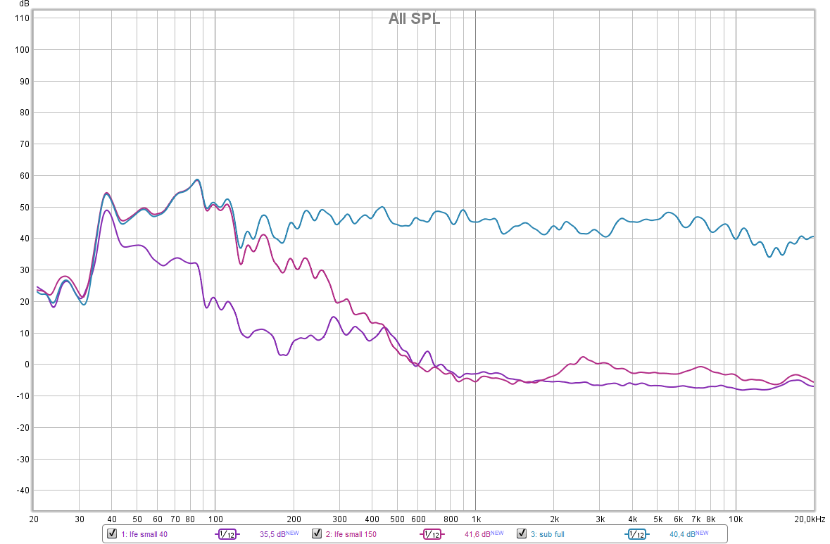

График 4.
Режим LFE+Main, колонки Large. Срез на 40 и на 200. Сабвуфер физически отключен, играет только колонка.
Во всех режимах, как и положено, колонка отыгрывает полный диапазон (так как срез для саба, а не для колонки).

График 6.
Режим LFE+Main, колонки Small. Срез на 40 и на 200. Сабвуфер физически отключен, играет только колонка.
Тут все логично. Колонки срезаются на 40 и на 200. а при включении Direct играют полный диапазон (так же, как это было в LFE)

Вывод:
В режиме LFE+Main включение колонок в Large отдает им полный диапазон. Сабвуфер же играет со срезом где-то на 80Гц независимо от установки среза на колонках Large. При этом переход в Direct не меняет ничего.
Включение колонок в Small ничем не отличается от режима LFE. Кроме того, что в директе саб все равно играет, но со срезом 80Гц. То есть LFE+Main колонки в Small и Direct, дают такой же двойной бас, как и колонки в Large

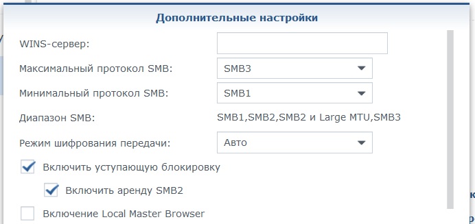

Где подчёркнуто желтым ничего не написано про SMB/CIFS
Скриншот со стороны NAS :

https://denon.custhelp.com/app/answers/detail/a_id/4752
Не, не получается так сделать. папку на компе расшарил, в приложении дошел до пункта, где нужно указать адрес папки. ввел все правильно - он ее не видит.
apps
19/164 ответов
6 лет на iXBT, с апреля 2018
Чаще пишет в "ДК TV" (65%)
apps Member
6 лет назад / 13 сентября 2019 20:17
Ewgenij
он ее не видит.
Я про это писал страницу(?) назад .
Денон видит только SMB1. (win10 вроде SMB3)
По другому и мне не получилось.

Ewgenij Member
6 лет назад / 13 сентября 2019 20:31
apps
Активировал SMB1 в Windows. Все равно не помогло

apps Member
6 лет назад / 13 сентября 2019 20:32
У меня работает,

Sel_82
Там и написано, что через длна.
Доброе утро!
apps
Вы вводите людей в заблуждение, показывая скрины с NAS'а, который умеет и SMB1/2/3, и быть главным обозревателем. Скрины HEOS из той же оперы.
