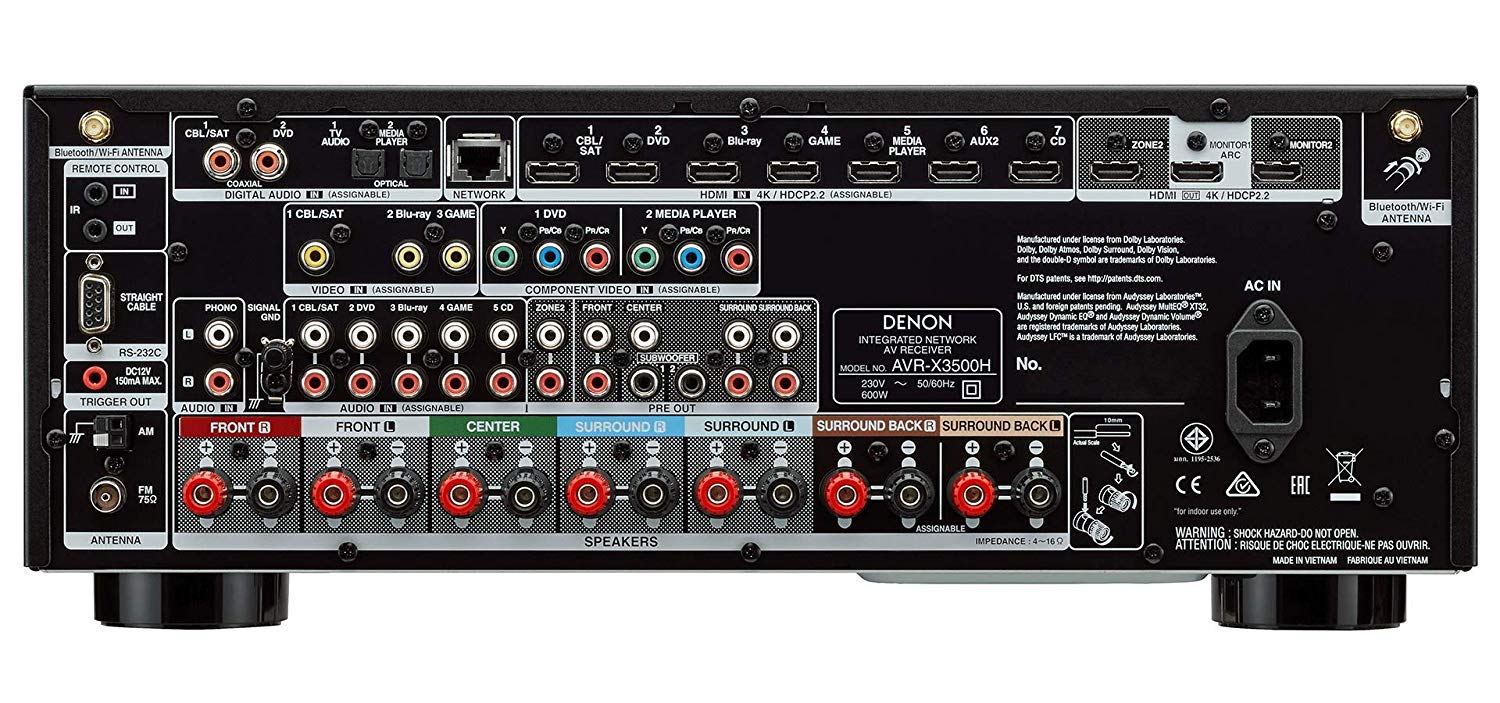

Boris Levin
У 3500 нет преаутов, к нему не подцепить усилок по человечески.
Они не просто есть, они есть на все каналы. К слову, это самый доступный ресивер denon с пре-аутами.

Welens
Boris Levin
У 3500 нет преаутов
что-то новенькое..)
Я могу ошибаться, глянул только на заднюю стенку.

Welens
Точняк! У 3500 есть преаут. Проглядел.. Теперь я подумываю использвать мой AX-3 как тупо усил...

Ewgenij
Да, да! Еще одby плюс в сторону 3500ого.

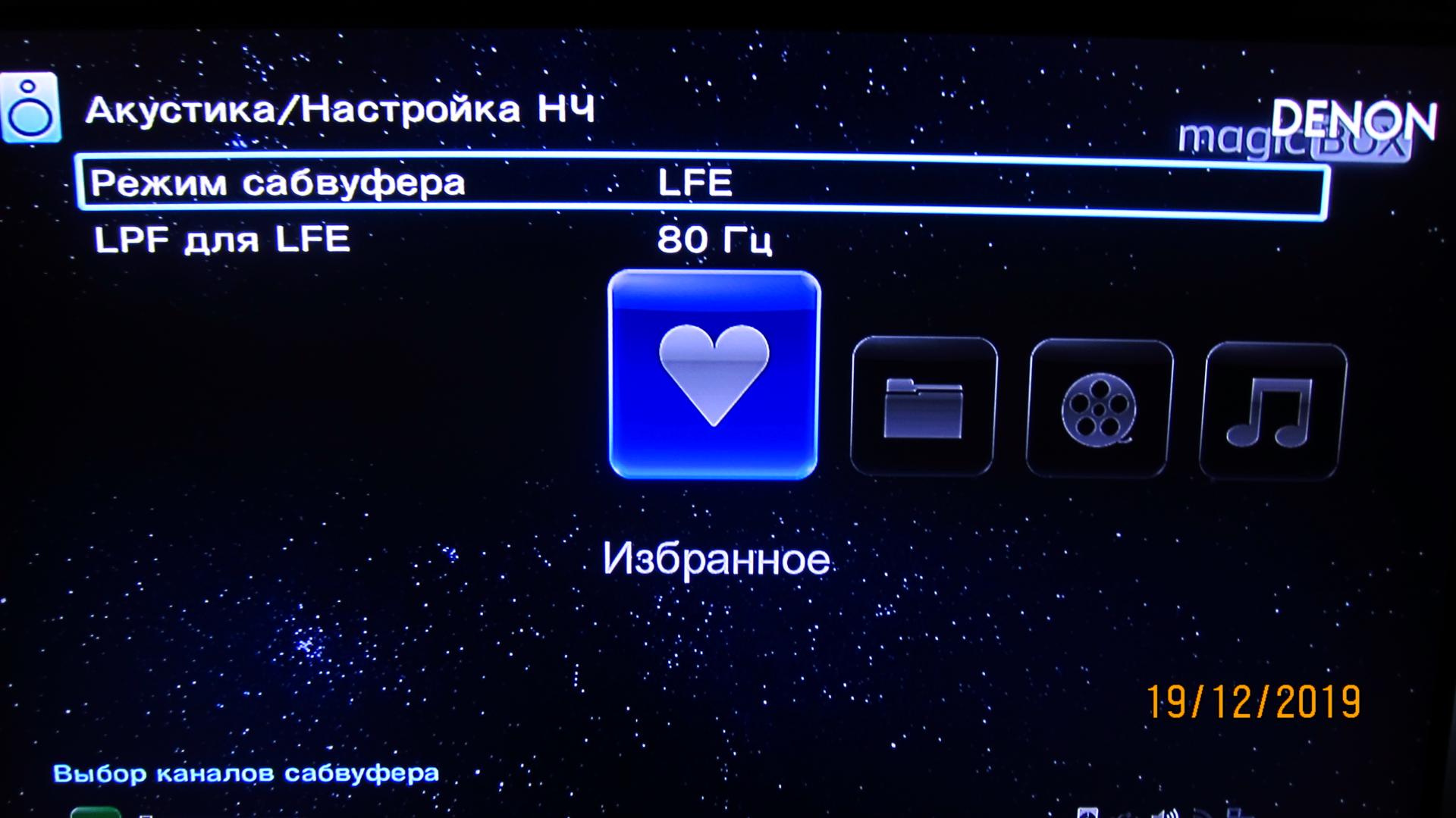

Поставьте LFE+Гл
Это подключит сабвуфер при прослушивании музыки в стерео
Возможно нехватка низов была как раз от отключенного сабвуфера

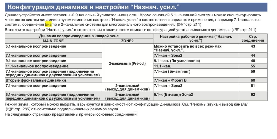

Всем привет, приехал х3500, подключил фронты по биапмингу, при настройке саб ему показался тихим по звуку, я пропустил, настроил по 8ми точкам, хотя указал 5.1, при настройке звук именно с фронтов исходил тихо и глухо. Опосля я не нашёл в меню где посмотреть преключение фронтов по биампингу. В целом пока пробежал по меню бегло, непонял где графики настроек. Думаю ещё раз нужно пройтись микрофоном. Помошник настроек встроен хороший, понравилось

Роман Чубченко
Вероятно вы не выбрали схему с биампингом перед запуском автонастройки.

Роман Чубченко Junior Member
5 лет назад / 20 декабря 2019 17:47
Sergesha m-music
С самого начала он спросил за АС которое было по бокам на стене, я отказал, наверно это оно было ?
И как с сабом быть, если ему звук тихий, пропускать или править то что он предлагает ?

Sergesha m-music Member
5 лет назад / 20 декабря 2019 17:48
Роман Чубченко
А мануал изучить?
5 лет назад / 20 декабря 2019 17:51
Sergesha m-music
Согласен, просто на старом ресе биампинг выбирался вручную в настройках

Роман Чубченко
Если не ошибаюсь, би-ампинг надо назначать 6-7 клеммам в начале настройки. Иначе как он поймет, что они задействованы.

Роман Чубченко
в 3600 то же выбирается в конфигурации -Конфигурация динамика и настройки “Назнач. усил.”
Как вернутся к этим настройкам

Роман Чубченко
Саб не надо пропускать, надо на нем добавить громкости руками, пока не скажет что все норм и продолжит сигналы на другие АС. Усилители надо назначать на биамп. Инструкция.
Исправлено: Sergey2112, 20.12.2019 18:02

Не.. Вру. Надо перед настройкой зайти в "громкоговорители" -> "ручная настройка" -> "назначение усилителя" и выбрать на 6-7 клеммы Би-ампинг.
