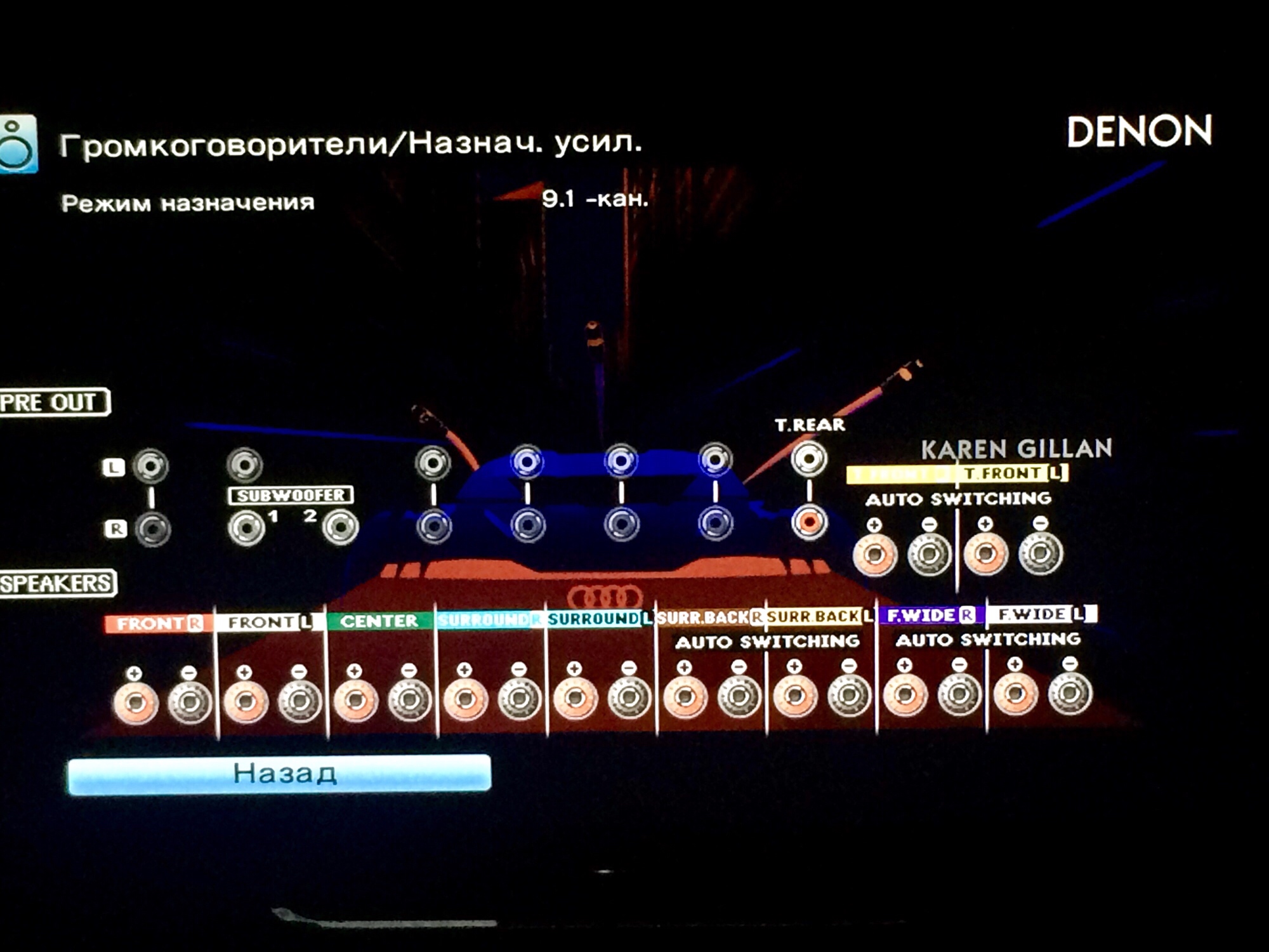

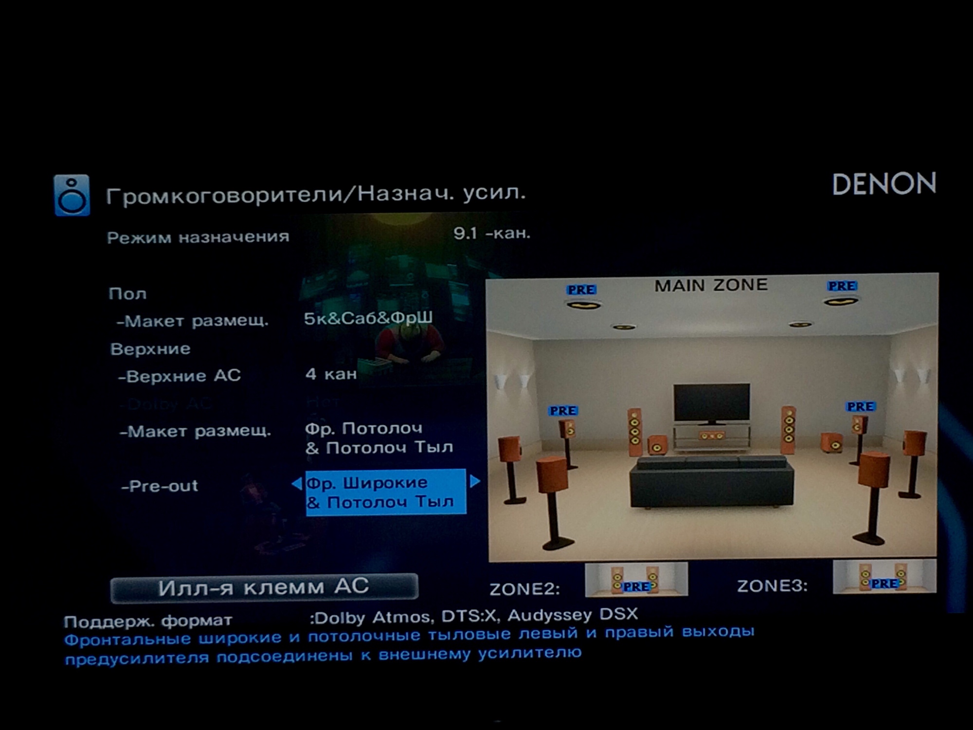

пишу по поводу переназначения усилителей у 7200wa....итак....
В ресивере 7200wa действительно можно переназначать усилители и можно получить 7.1.4 с одним дополнительным внешним усилителем мощности. Однако, напомню, зачада такая...имеется мощник на фронты, а освободившиеся усилители фронтальных каналов хочется использовать для создания конфигурации 7.1.4.
Рис.1

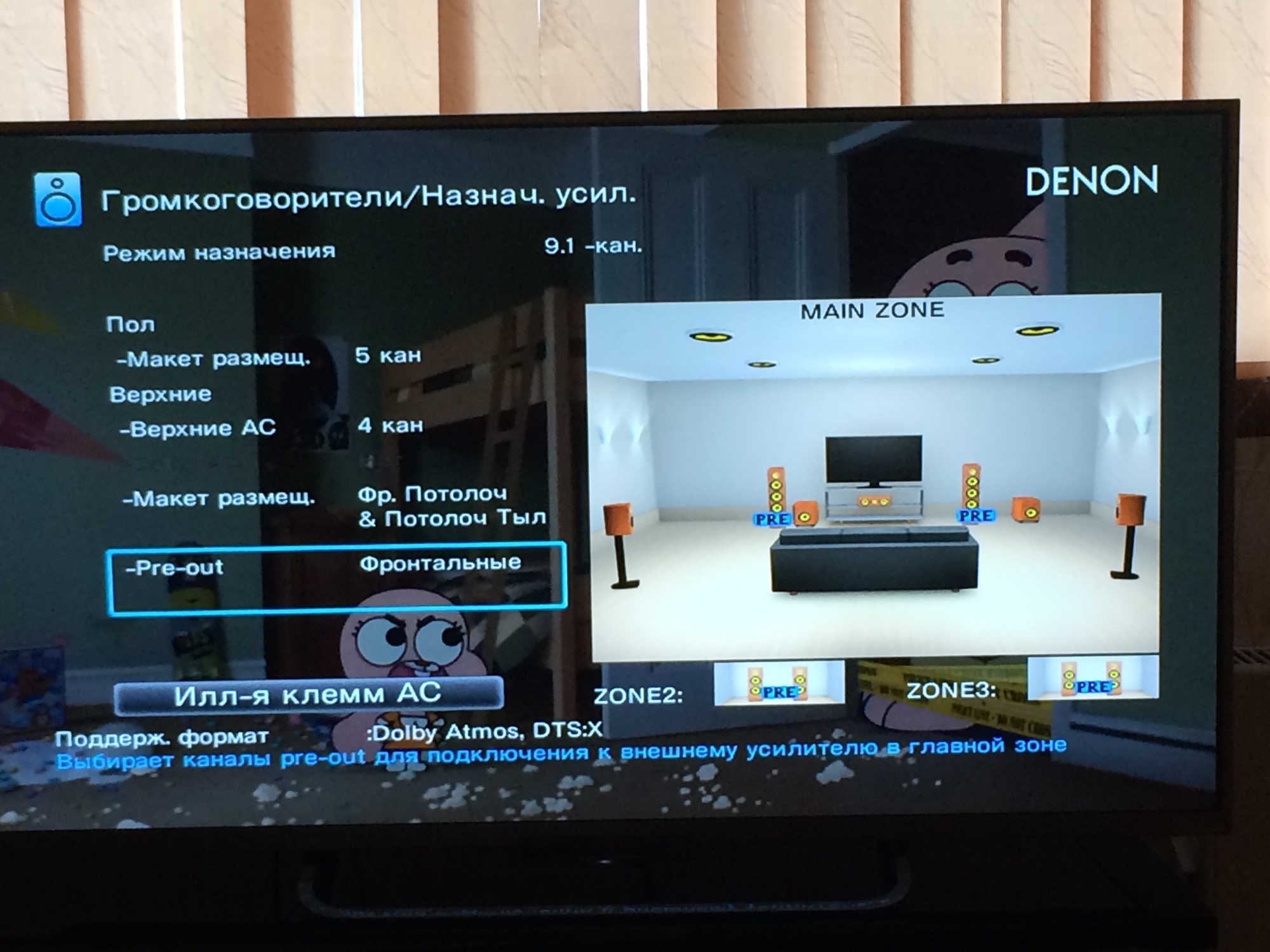

В конфигурации Atmos мы может получить 5.1.4 без каких-либо внешних усилителей. Используются все 9 каналов ресивера. Тут все понятно.
Рис.2

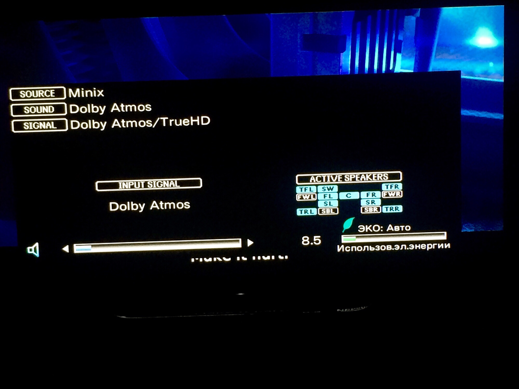

Аналогичная конфигурация Atmos, но уже с 4-мя верхними канали. И тут, как мы видим, уже необходим дополнительный внешний усилитель мощности для потолочных тыловых каналов. Тут нет никакой возможности дополнительных настроек и переназначений усилителей ресивера. Все!
Рис.3

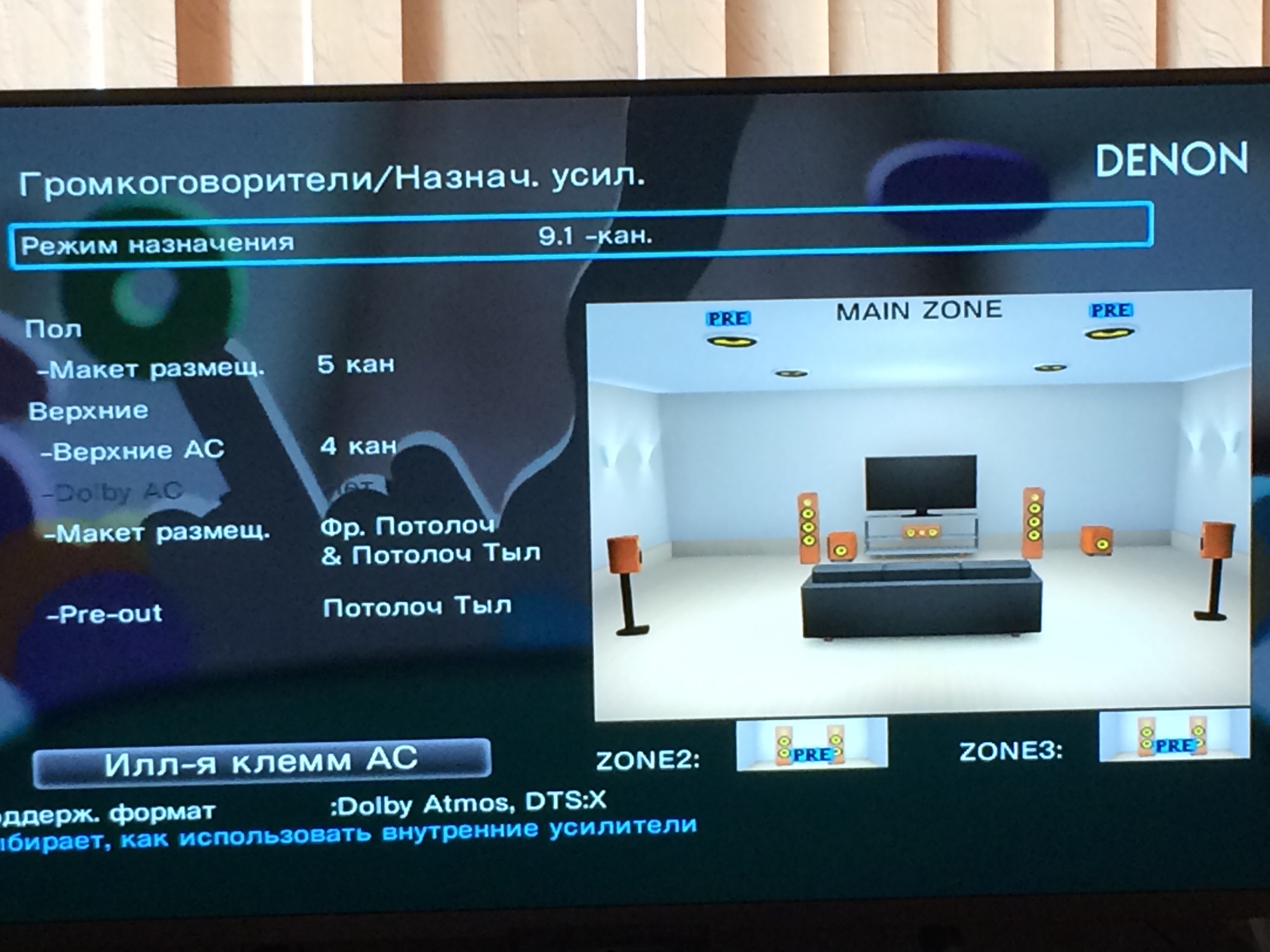

На наше счастье имеется еще "Пользовательский" режим, в котором мы может настроить все каналы в ручную. Тут мы можем выбрать количество потолочных каналов и их тип (расположение). На фото видим выбранные 4 потолочных канала системы Atmos.

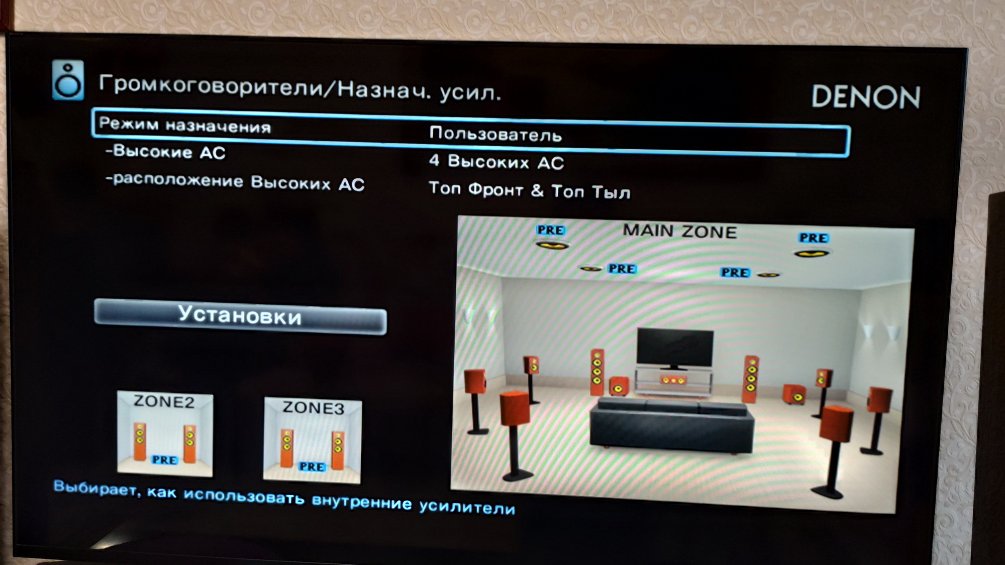

Что интересно - в режиме "Пользовательский" всегда активны все 13 каналов процессинга. Т.о. для реализации 4-х потолочных каналов нам предлагается использовать 2 внешних усилителя мощности. Нет возможности деактивировать ненужные каналы и оставить только требуемые 11 каналов (т.е. 7.1.4, вместо 9.1.4).
Рис.4.

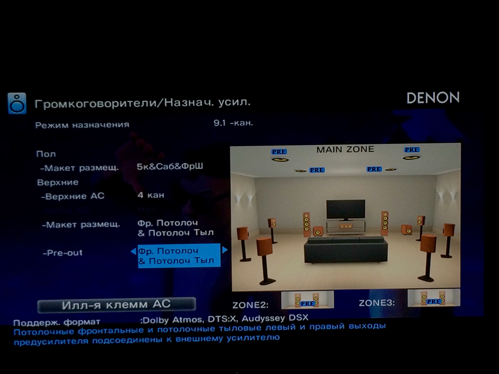

К счастью в разделе установки я нашел возможность переназначения каналов ресивера.
Рис.5.
Я переназначил каналы ресивера. Как видите все получилось (на первый взгляд).

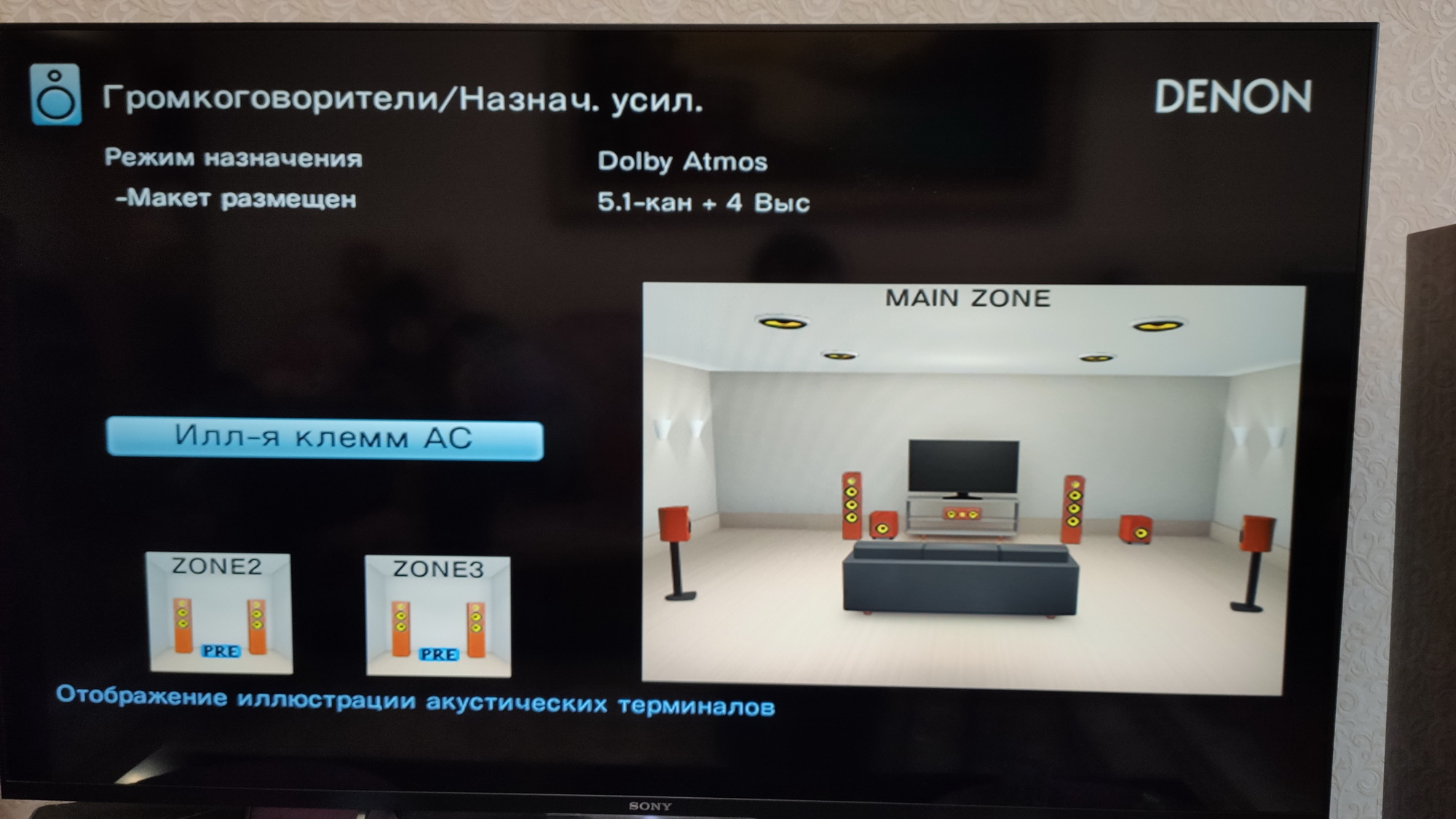

Фронтальные каналы у меня работают через pre out на внешний мощник, а освободившиеся фронтальные каналы ресивера я задействовал для работы с потолочным фронтом. На фото все 9 каналов ресивера использованы (плюс фронты с pre out) и таким образом ресивер настроен на конфигурацию 7.1.4.
Казалось бы вот но счастье, НО.......!!!!
Рис.6
После всех настроек мы получаем вот такую картину. Как я и писал ранее режим "Пользовательский" работает со всеми 13-ю каналами процессинга и мы видим по картинке что у нас еще есть каналы фронтальные боковые, которым тоже требуется внешний усилитель мощности.
Вопрос - ПОЧЕМУ ТАК? Ведь мне необходим только 7.1.4, а не 9.1.4? Получается что ресивер будет обрабатывать сцену на 13 каналов, хотя физически имеются только 11 каналов и часть информации будет просто потеряна. Почему нет возможности деактивировать ненужные каналы?!
Получается что переназначать усилители ресивера можно, но получить 7.1.4 с использованием одного усилителя мощности для фронтов не возможно. Можно только если использовать конфигурацию с фото 2 (Atmos - с использованием внешнего усилителя для потолочных тыловых каналов - рис.2 ).
Я чего-то не понял? Или все-таки реально не получится?
P.S. А ведь все что нужно - посмотрите на фото 2. Нужно просто перенести фронтальные каналы на pre out, а потолочные тыловые перенести на освободившиеся усилители фронтов ресивера. И все...Но блин, почему не дали этой возможности, ведь все предельно просто....

Процессинг таки у него 11-ти канальный.
При автонастройке он вероятно сделает систему 7.1.4.

вообще-то процессинг у него 13-ти канальный....на "зад" его посмотрите....

Фу-у. Как можно?
Стр. 44 мануала посмотрите.

Может просто баг с отображением конфигурации на картинке ?
Инструкция гласит, что процессинг "up to 11.1"

т.е. получается что выходов pre out у него то 13, а процессинг на 11? Значит одновременно может только 11, а 13 выходов ..... какие-то из них работают в конкретных случаях в зависимости от режима и входного сигнала? Так что-ли?
Просто посмотрите на картинку 3 в моем посте. В нижнем поле ресивер задействует все 9 каналов и предлагает еще 2 усилителя мощности для 4-х потолочных каналов. С чего это и как если процессинг 11-ти канальный? Это меня сбило с толку и запутало.

Процессинг у него 11-канальный. Как и у x6200w . Но можно подключить 13 колонок. Он сам будет переключаться ( autoswitching) в зависимости от сигнала. У x4200w тоже 13.1
Именно так.

Это как у 7.1 ресиверов можно подключить 9 колонок для выбора между 5.1.2/7.1, так и тут для выбора между 9.1.2/7.1.4 наверное.

Tigris STI
тогда получается настраивать нужно как на рис. 5, а лишний боковой фронтальный канал просто "выпадает" из системы и получается 7.1.4?!
Просто колонок нет на практике проверить..
Думаю при настройке Аудиссея стало бы понятно выпадает боковой фронт из системы или же нет (по свип тону).
Исправлено: absent05, 02.03.2020 00:43

absent05
иначе, кажись, никак....
Громкоговорители > Ручная установка> назначение усилителей (по вкусу)> Назад> Конфигурация АС> выставляете все (малые , большие без разницы) > играетесь с pre-out (по желанию)> Назад (услышите щелчок переключения).
В итоге..можно потратить минуты 2. Вернуть все обратно секунд 10-12.
absent05
2892/3948 ответов, #87 в рейтинге
10 лет на iXBT, с марта 2015
Чаще пишет в "ДК аудио" (73%)
absent05 Member
5 лет назад / 02 марта 2020 08:01
Progressivedaddy
да я игрался в этом меню так же как и Вы на приложенных фото.... У Вас там 7.1.4 с усилителем на фронтах есть вариант?! Вижу на пиктограммах что сделали 5.1.4 - так это вопросов не вызывает. Варианты всякие есть, но именно 7.1.4. с мощником на фронты и чтобы все остальные каналы работали от ресивера - такой вариант есть только в придачу с боковыми фронтами (как пишут коллеги выше - возможно баг с картинкой). Если дейсвительно боковой фронт при настройке системой будет просто отброшен, тогда я разобрался. А вот если все-таки он останется в системе, тогда не до конца.
Вот Ваше фото 3. Я так и настроил у себя как самый близкий возможный вариант. Все 9 каналов ресивера задействованы, а Фронты послал на pre out. В итоге получил нужные мне 7.1.4. Но.....Вот к чему там на pre out боковой фронт остается, который мне не нужен - вот и чем вопрос и чего я никак не пойму!
Исправлено: absent05, 02.03.2020 08:34

Progressivedaddy
1137/1572 ответов
9 лет на iXBT, с января 2016
Чаще пишет в "ДК аудио" (72%)
Progressivedaddy Member
5 лет назад / 02 марта 2020 13:42
absent05
У меня процессинг на 9 каналов, ресивер же не как у вас. 7.1.4 (full) схема не возможна. Но максимальная 5.1.4 с одним мощником или на фронт или на потолок вполне.. Стало быть (теоретически) и у вас скорее всего тоже. Более точно могут ответить форумчане с процессингом 11.2.
