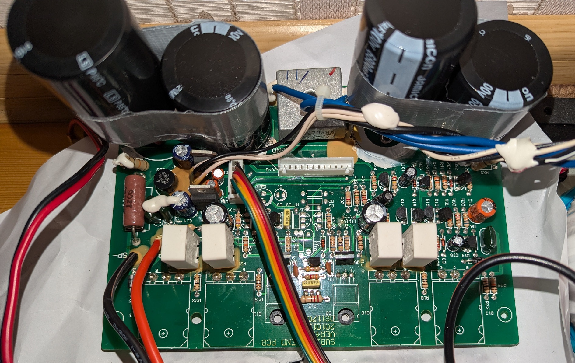

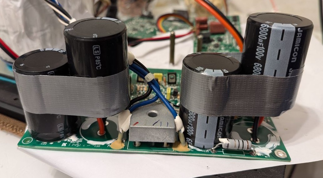

olgzel19
+еще один попаданец к той армии, у которых такая проблема. Без комментариев, как говорится.
Не вырывайте фразу из контекста. 10 лет саб отработал без проблем. Сейчас, да, загудел, разбираюсь.
В общем замена больших конденсаторов ситуацию не изменила (Но поменял, думаю, не зря. Напомню что один вздулся, и в двух начинка болтается, что тоже не нормально), гудеж остался.
Написал Брайану, какие конкретно малые конденсаторы он предлагает заменить.
Большие конденсаторы 35 мм против 30 мм стоковых, расположились так.
2 смог впихнуть на плату, а ещё 2 на удлинителе из кабеля в сантиметра 3. Что бы не болтались, примотал армированным скотчем к соседу:D

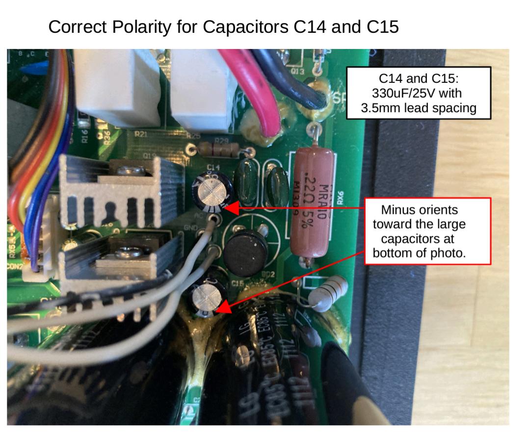

Я победить гудеж
Брайан ответил, какие маленькие конденсаторы менять. Сегодня в магазине радиодеталей купил и перепаял. Гудеж исчез.
Прилагаю сообщение Брайана и картинку от него. Возможно кому-то это тоже поможет.
"И так, это два конденсатора регулятора низкого напряжения, вызывающие гул."
ЗЫ: Если кто будет разбирать, купите термопасту. Лучше свежей перемазать транзисторы (под четырьмя самыми большими там ещё электроизоляционная подложка под них подкладывается). Я купил тюбик КТП-8, она диэлектрическая и хорошо размазывается. Старую термопасту очистил, новой намазал.
