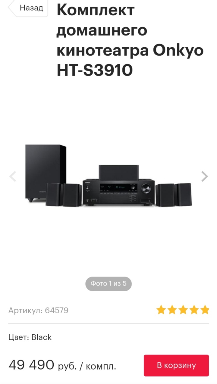

Здравствуйте товарищи эксперты))
Скажите.. вот такой комплектик стоит брать?
Onkyo HT-S3910
И.. будет ли там регулировка центрального канала?
Я понимаю наивность своих вопросов))
В ресиверах совсем ничего не смыслю, имею лишь саундбар, и ввиду этого хотел бы преобрести сразу все комплектом, т. к сомневаюсь что у меня есть знания, чтобы подобрать колонки - отдельно..
Плюс я еще немного ограничен в бюджете..
Достаточно ли гибкие настройки будут у данного аппарата? Интересует особенно центральный канал...
Цель - только фильмы.
