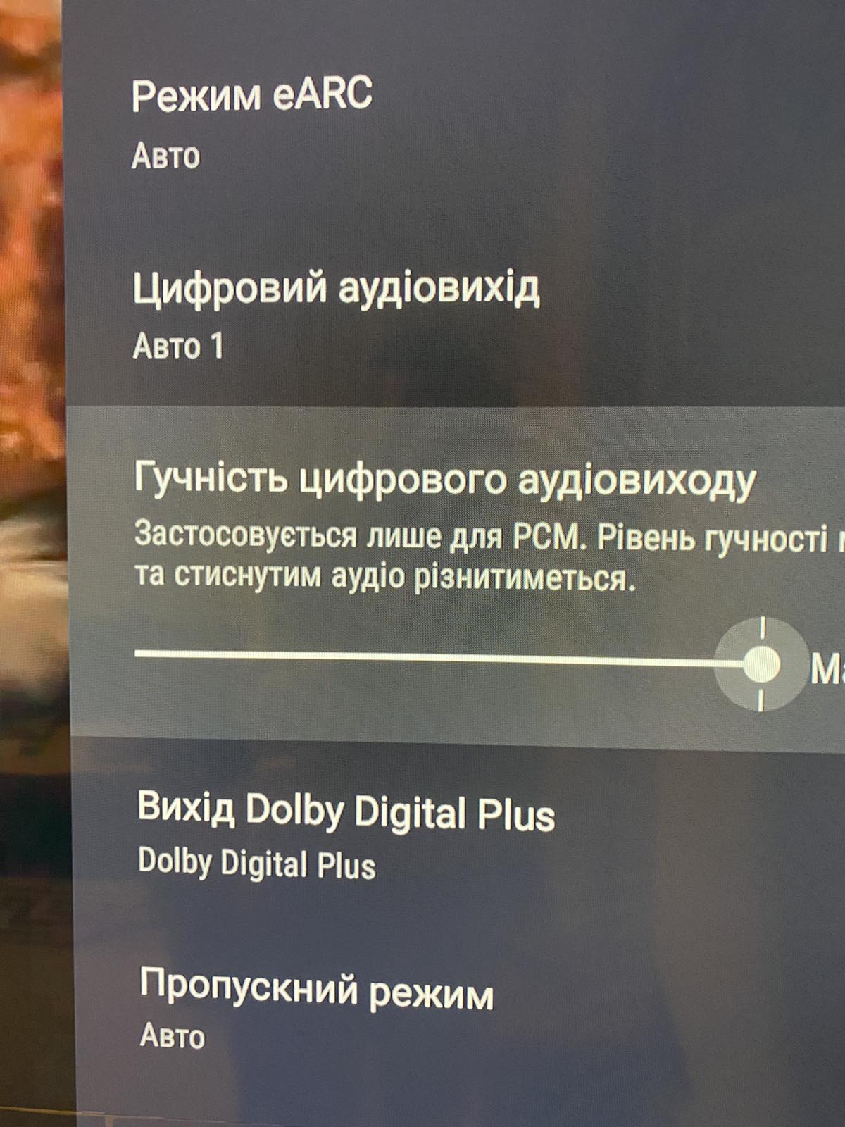

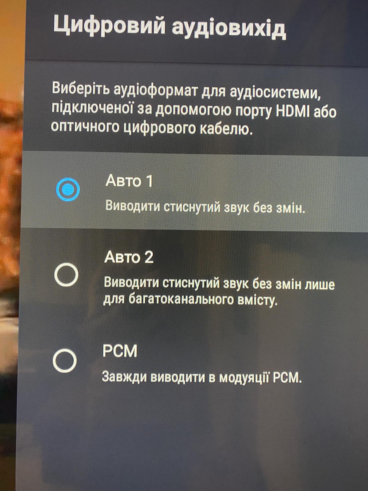

Добрый день. Имеется связка Sony65XE8596 & Denon AVR-X2500 & Nvidia Shield.
Помогите, пжл, решить проблему постоянно всплывающего баннера - на ТВ постоянно (1-2 раза в минуту) всплывает баннер с указанием используемого порта HDMI и разрешения.
Предполагаю виновник - Denon, т.к.
- при исключении из схемы Shield телевизор все равно продолжает показывать баннер c указанием порта подключения Denon;
- при построении схемы Nvidia Shield - Sony - AVR-X2500 никаких баннеров нет, но качество звука при такой схеме сильно страдает.
Пробовал: менять шнуры и порты, игрался настройками AVR, даже обращался в техподдержку SONY (увы, и их рекомендации не помогли).
Последняя надежда на Вас, помогите выставить правильные параметры и вернуть веру в Denon.

Myrzik_55
https://forum.ixbt.com/topic.cgi?id=61:2888:18980#18980
Myrzik_55
2/3 ответов
6 лет на iXBT, с августа 2018
Myrzik_55 Junior Member
4 года назад / 30 января 2021 18:35
GREMeZ
Спасибо огромное!
Эх, Сони-Сони...

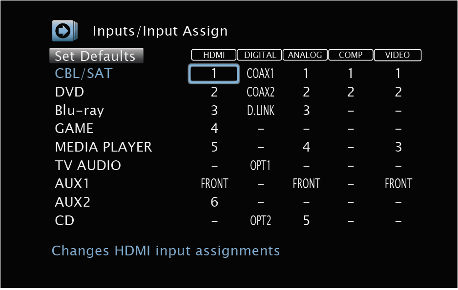

DenTig
GREMeZ
С тем же hdmi портом не даёт назначить. Сбрасывает тогда его с dvd.
Ведь элементарная вещь. Меняю источник выбором с ПК с hdmi и цап. А денон не понимает что звук по аналогу прилетает и надо задействовать тюльпаны...
Спасибо за тесты.
Тоже есть такая потребность в переключении входа цифра/аналог для одного HDMI.
И тоже возлагал надежды на эту табличку назначения входов.
Получается, Denon не способен и, к сожалению, вылетает из списка. А по звуку скорее всего именно деноны мне подошли и у marantz такой же UI?? Тогда тоже вылетает... Как жаль.
Вот у Pioneer проверял есть специальная кнопка на пульте для переключения звука цифра-аналог, но зачем-то приходится нажать три кнопки на пульте (+выбор в списке +ок). Но по звуку он мне не зашёл с onkyo наверно аналогично
У yamaha тоже вроде бы есть подобная возможность, но выбор сложнее через меню.

GREMeZ
218/2635 ответов, #59 в рейтинге
119 фото на iXBT.photo
Чаще пишет в "Игры" (41%)
Россия, Тюмень
GREMeZ Member
4 года назад / 30 января 2021 21:55
DenTig
GREMeZ
Добавление от 28.01.2021 20:52:
Могу предложить попробовать ещё 3 варианта
Настроить на один вход HDMI и аналог, режим InputMode оставить авто
1) Менять входной режим через вебморду ресивера
2) Отключать HDMI звуковую перед выводом c ЦАП. Если сделать просто mute hdmi вывода, то что отображается на ресивере?
3) Попробовать записать разные настройки InputMode (HDMI и Аналог) через две кнопки Quick Settings, но я не уверен что они там запоминаются

sunix
sunix unregistered
4 года назад / 30 января 2021 21:56
Bedwere
DenTig говорит ничего полезного из этого не вышло
Придется ставить сплиттер(
Как собственно потом переулючаться между цифрой/аналогом? Каждый раз лазить в меню и править табличку, это слишком неудобно , мне даже в пионере для этого три кнопки на пульте казалось утомительно нажимать. В самом деле так и не понял, раз уж есть отдельная кнопка на пульте почему нельзя по нажатию просто взять и переключить вход, без подтверждения в меню на экране

здравствуйте, уважаемые
купил новый тв и столкнулся с проблемой.
Дано:
1. тв сони на андроид. на нему присутствует оптический аудиовыход и hdmi с поддержкой eARC.
2. ресивер Denon AVR-X520bt (не могу найти информацию о наличии на его hdmi выходах поддержки ARC, скорее всего ее там нет).
а теперь вопрос: как заставить тв передавать многоканальный звук (например с торрентов через HD Videobox) на ДК?
пробовал через оптику - тылы не работают, или я неправильно настраиваю выход с тв и вход на ресивере?
спасибо

someone_nobody
Какие настройки вывода звука есть в ТВ?
someone_nobody
2/224 ответов
20 лет на iXBT, с ноября 2004
37 фото на iXBT.photo
Чаще пишет в "Фото" (67%)
someone_nobody Member
4 года назад / 31 января 2021 19:20
режим eARC и цифровой аудиовыход (авто и РСМ)
пробовал воткнуть хдми в eARC на тв и включить его в авто, а второй конец в ресивер вход Blue-Ray.
не выдает звук
Исправлено: someone_nobody, 31.01.2021 19:22

someone_nobody
Напишите столбиком, так, как написано в меню.
Если есть подпункты, то и их напишите.
4 года назад / 31 января 2021 19:29
вот

Sergesha m-music Member
4 года назад / 31 января 2021 19:38
АРС у вашего реса отсутстувет.
Цифровой выход режим 1 и 2 по идее должен подойти. Но у вас есть еще и ДД+ - его тоже можно попробовать для ДД.
Еще у вас там есть режим пропуска Авто - а его можно изменить?
Добавление от 31.01.2021 19:38:
someone_nobody
В общем вам надо выбрать Цифровой выход, включить воспроизведение фильма и играться с настройками вывода звука, пока на ресе не появится значек ДД. На счет ДТС я не знаю, умеет ли ваш ТВ его битстримить.
