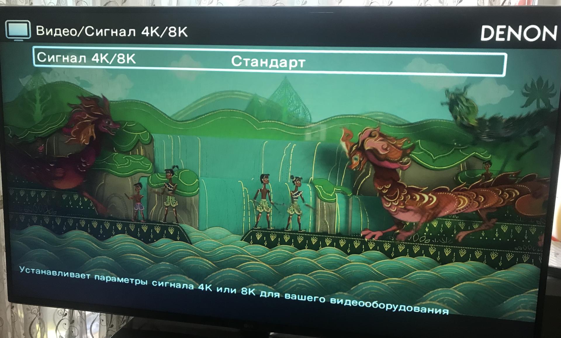

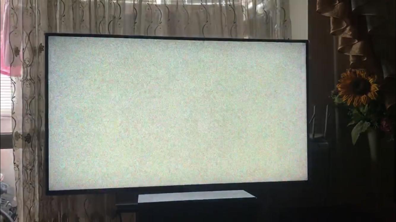

Всем привет ! В самом начале покупки 4700 было замечено пропадание сигнала на входе БлюРей, к которому подключён Пионер 450. Вообщем при старте контента звук есть, а картинка то шипит, то тёмный экран, то пишет нет сигнала. Изображение появляется спустя секунд 20-30 само, или если выбрать ПурДирект. 4К пока не имею. Проблема в настройках или ????

4 года назад / 12 июля 2021 12:04
Роман Чубченко
Какие ещё устройства подключены по HDMI к ресиверу и телевизору?
Какая очередность включения цепочки?

4 года назад / 12 июля 2021 13:00
Роман Чубченко
Переключите hdmi в настройках ресивера с расширенного режима.

По HDMI ТВ подключён с ресивером, к ресиверу блюрей, тюнер. Последовательности как таковой нет, всё хаотично, но ТВ первый всегда включается.
igo_go
Вот здесь поменял с расширенного на стандартный, вроде пока нормально. Но трабла такая появлялась не всегда, посмотрим

4 года назад / 12 июля 2021 15:25
Роман Чубченко
У меня было похожее при подключении 140 пионера к 1600 денону. Но там выражалось в фиолетовой картинке.
Нормально работал только вход на фронтальной панели.
