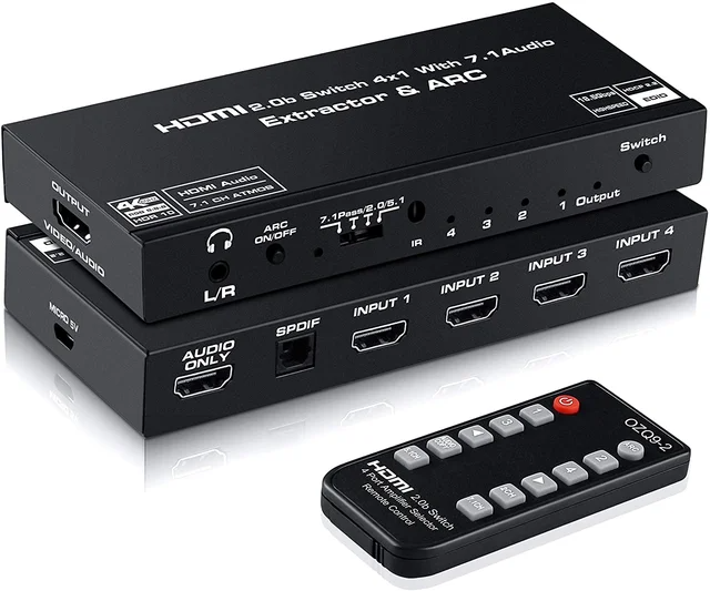

В копилку общего опыта.
На али сейчас есть arc/earc экстракторы.
Например этот
Отзыв форумчанина на него можно почитать здесь.
Если ссылка на екстрактор умрет, то его всегда можно найти на али вбив в поиск "earc extractor" или "arc extractor".
Konstantin Aleks
1.4 же есть ARC. Зачем сплиттер?
Если телек умеет earc, чтобы получить HD форматы, а для ресиверов с атмосом, еще и полноценный атмос.

Поделюсь своим опытом: куплен HDMI audio extractor Navceker ZY-HA001 для отправки HD звука по HDMI с 4K медиаплеера на старый Onkyo TX-NR509 https://aliexpress.ru/item/1005001439165264.html?spm…12000016115049736 .
Проходит DD (AC-3), DD+ (EAC3), Dolby TrueHD, DTS, DTS HD-MA. Питание для девайса хватает с USB разъема ТВ.
Поддерживает 4K@50 и 60Гц, HDR и Dolby Vision, но отсутствует поддержка режима 24 Гц, описал здесь Некорректное воспроизведение видео с частотой кадров 23,976 fps на медиаплеерах, #1114
Управление HDMI-CEC похоже не работает.

Более продвинутый девайс AYINO HD375
Это все уже устаревшее оборудование по оверпрайсу. Щас актуальны экстракторы с HDMI 2.1
https://aliexpress.ru/item/1005006246779653.html?spm…12000036453993842

можно ли с помощью данного экстрактора вывести звук с earc hdmi порта телевизора на ав ресивер без поддержки arc?
Главное не путаться в eARC и просто ARC. Последний умеют многие экстракторы выводить. Однако по вышеозначенной ссылке экстрактор не имеет никаких eARC\ARC
