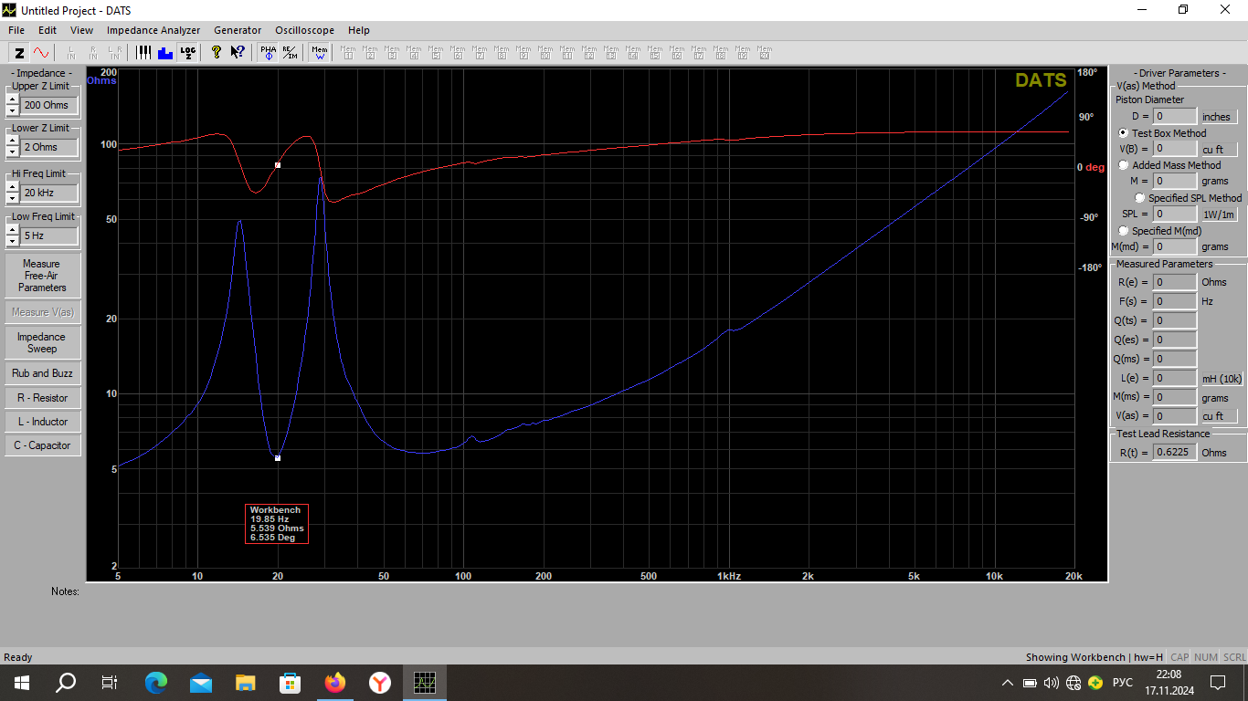

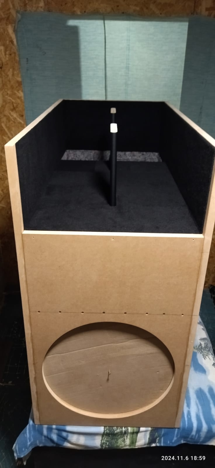

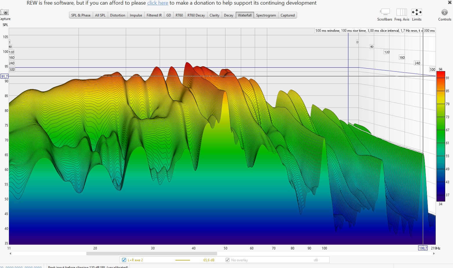

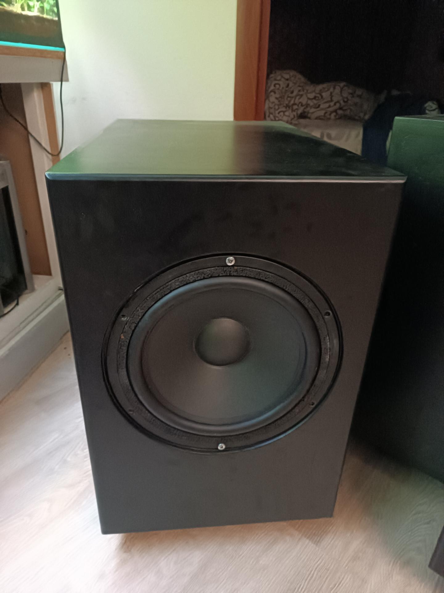

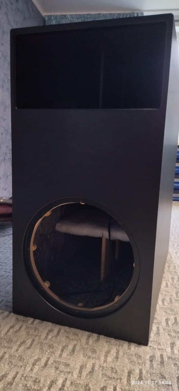

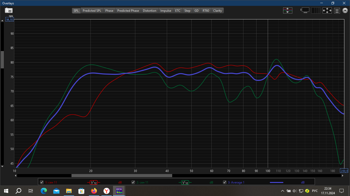

Как и обещал отчет, собрал второй сабик, измерил пока что дэйтоном график импеданса, а график ачхи с первого снят, но по импедансу вроде один в один. Думаю пока насчет усилителя к нему, есть пара вариантов, но пока не подключал и не настраивал, так как писал выше, отсутствует усилитель. В целом лабиринт с 1/3 смещения от начала, настройка 20гц, площадь порта по памяти 1232см2 чистая уже, то есть после оклейки. Динамик все тот же tc sounds lms 5400 ultra, ну и пока один моноблок парковский dx2000b-4 dsp. Из нового что попробовал, не стал делать скругления в углах, так как они съедают эффективную длину канала повышая настройку, как итог получил на примерно 1гц настройку ниже, ранее в другой коробке при той же длине вышло 21гц, в этой 20гц. Ну и по факту нафик они не нужны эти скругления, турбулентных шумов или эффекта песочных часов по графикам и при прослушивании не видно и не слышно. В общем теперь по идее как говорил кот матроскин, я в 2 раза счастливее должен стать).

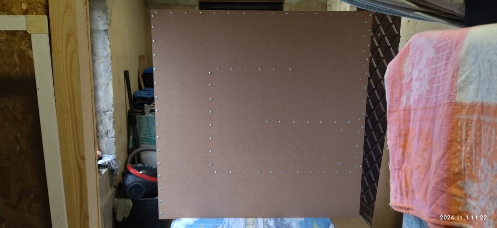

И еще.

Александр2050
Выглядят серьезно.

serjig1286
Выглядят серьезно.
Это со стороны так кажется только)
Добавление от 17.11.2024 23:02:
Пока делал их кстати, думаю понял как пирамиды строили, в смысле блоки двигали большие)

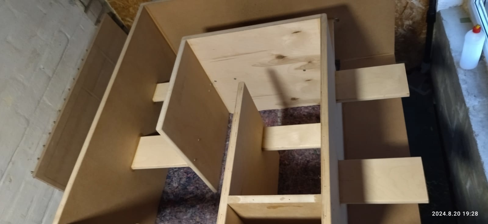

Здравствуйте!

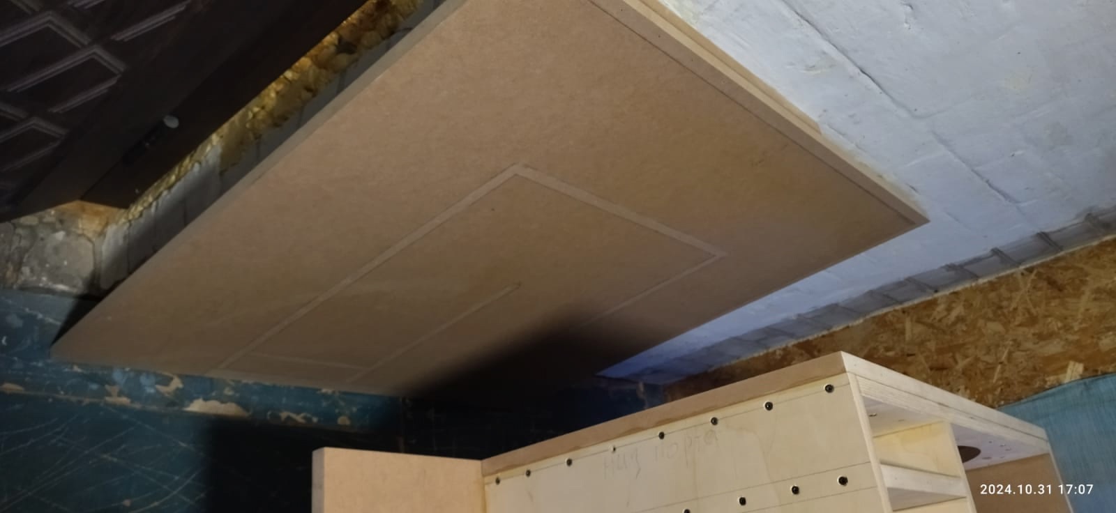

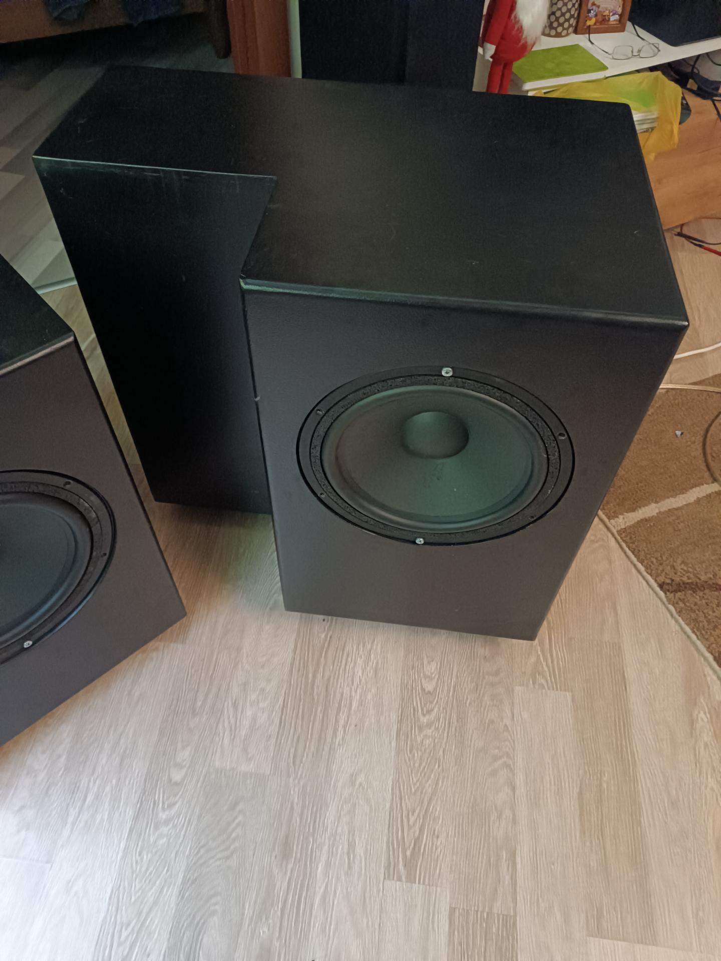

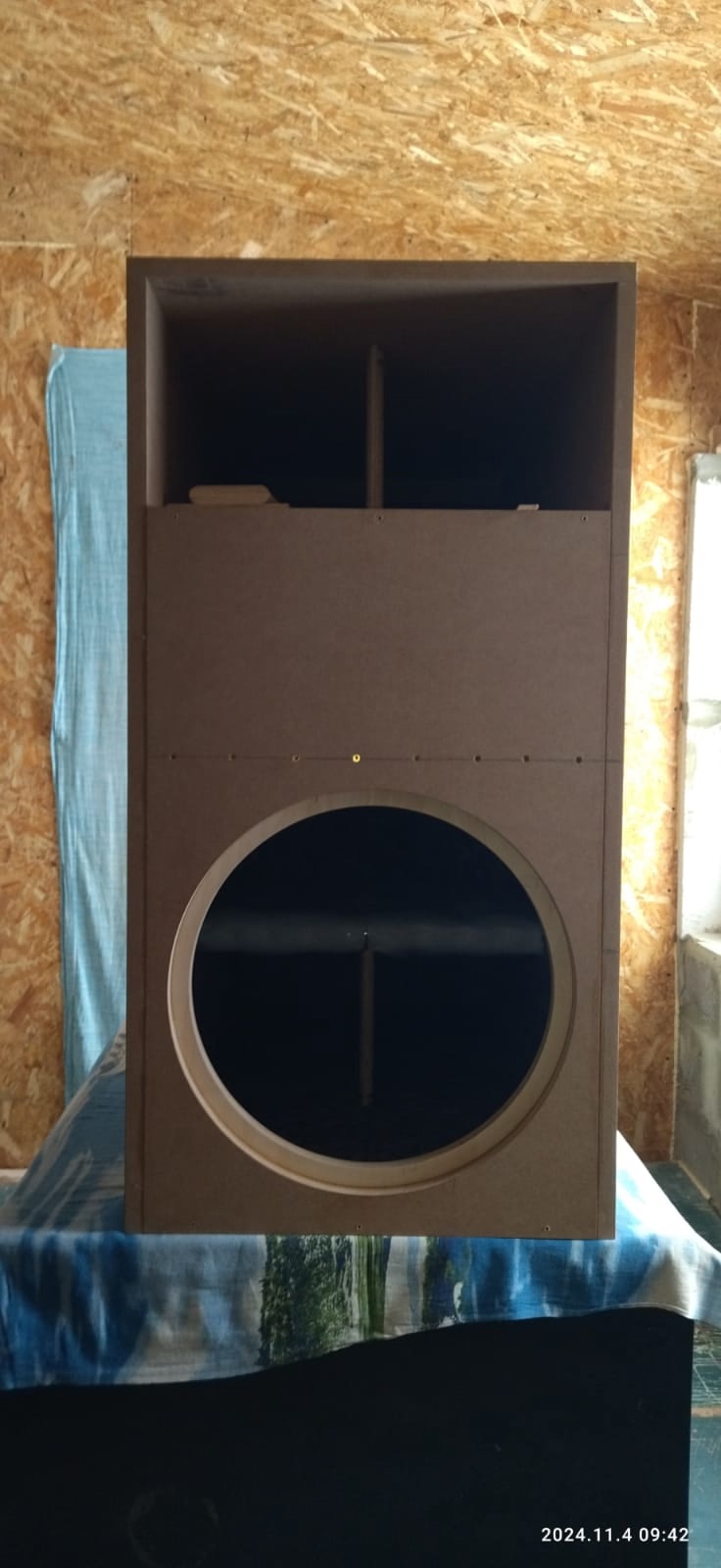

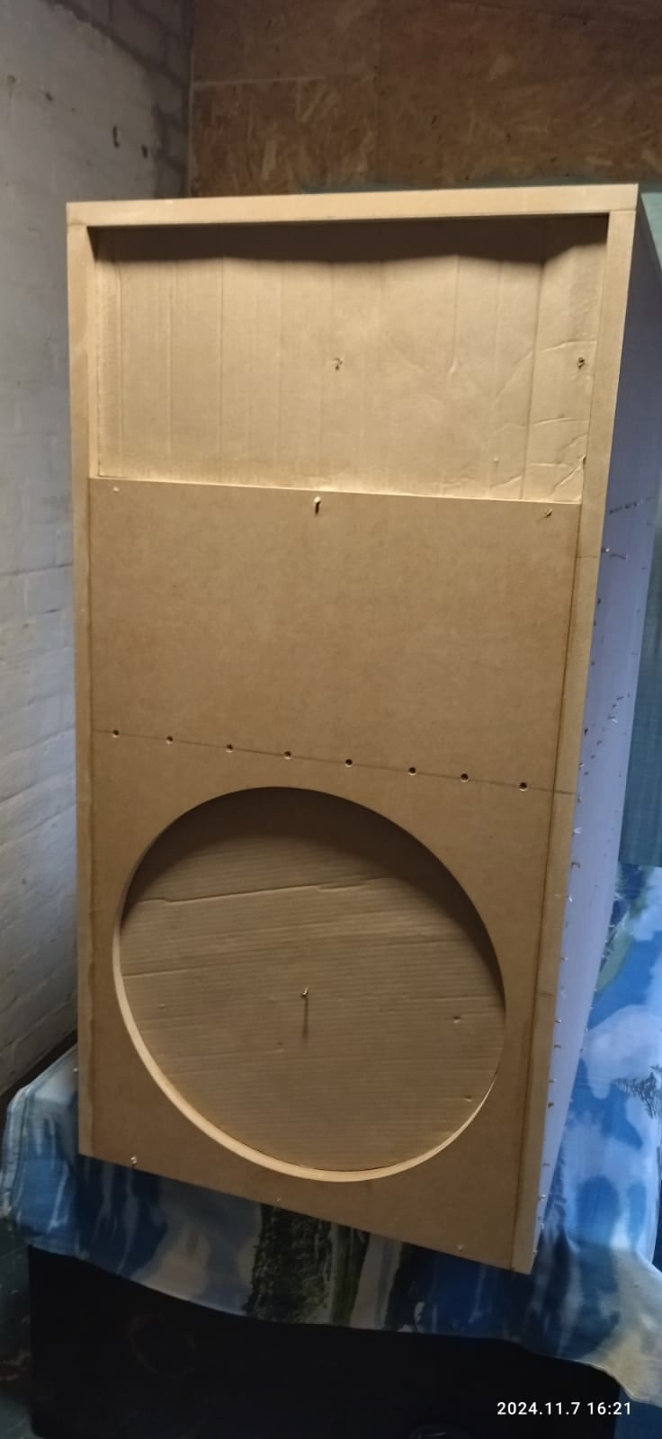

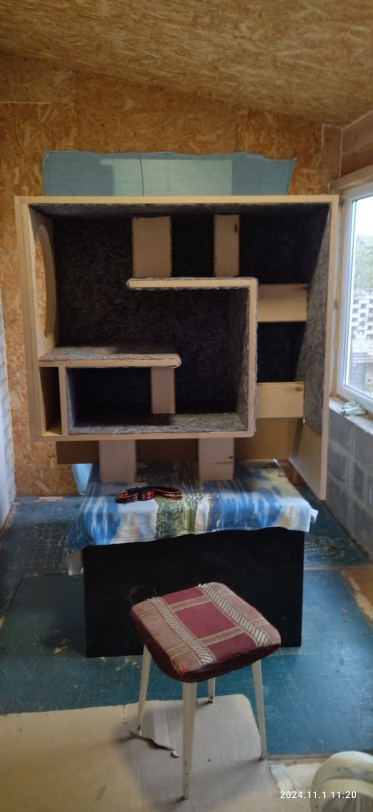

Вопрос может глуповатый, но можно ли делать короб для ЗЯ сложной формы как на фото? Чтобы получить 2 саба одинаковых простой прямоугольный не получается. И ещё, если захочу ФИ , то для него подойдёт такая же форма?
Александр2050
3142/3445 ответов, #6 в рейтинге
10 лет на iXBT, с ноября 2014
110 фото на iXBT.photo
Чаще пишет в "ДК аудио" (91%)
Россия, Курск
Александр2050 Member
4 месяца назад / 20 ноября 2024 11:43
Константин 12
Можно.
Добавление от 20.11.2024 11:43:
Константин 12
Подойдет.

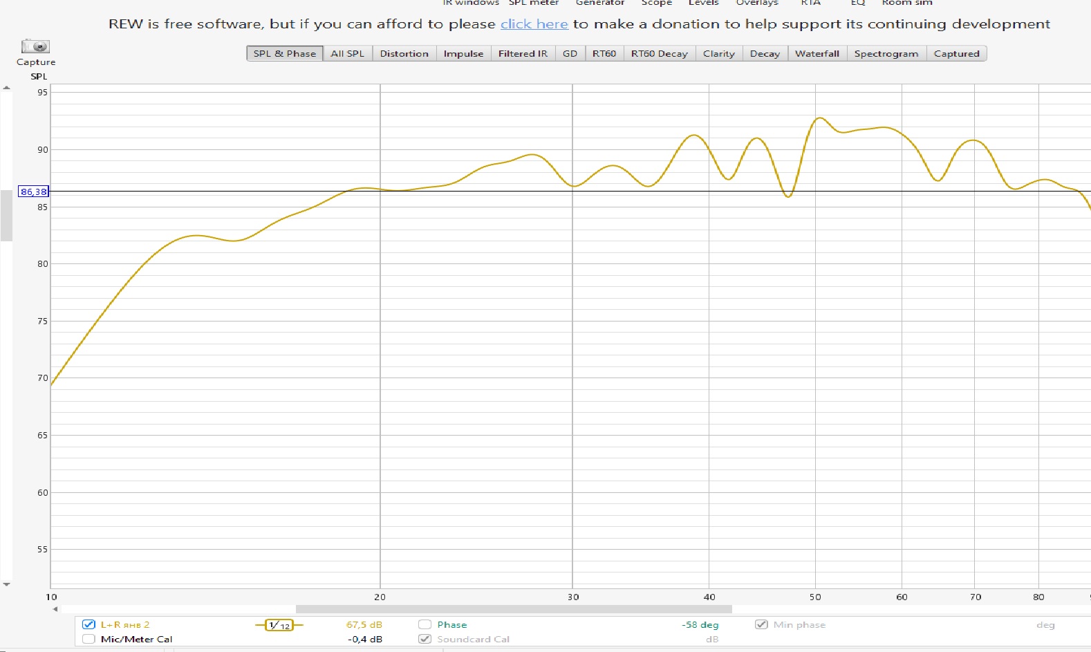

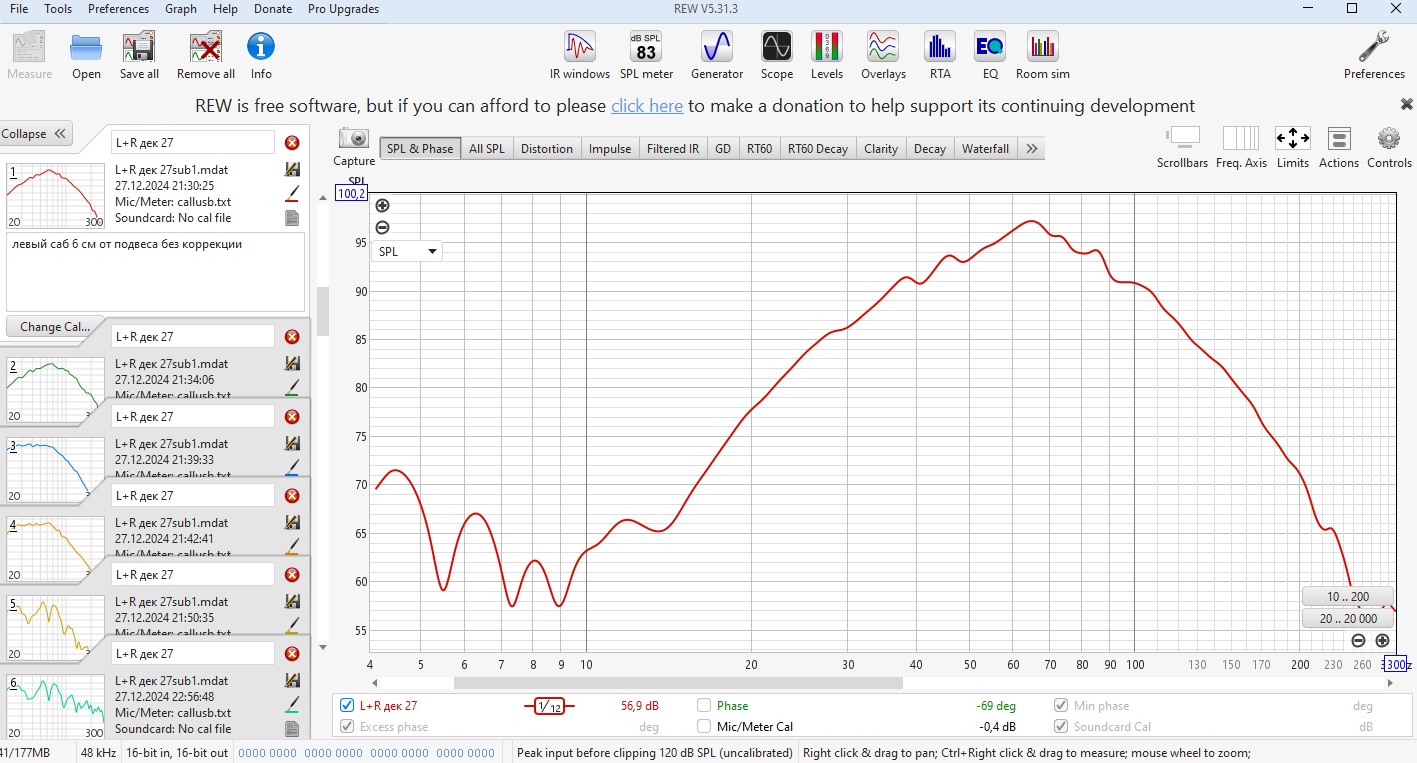

Собрал 2-ой саб. Почему-то звук у него гораздо тише, чем у первого. В чем интересно дело.
Дин размят в течении 4-х часов синусом 24Гц при хорошо видимом ходе.
Параметры после этого снял, они практически совпадают с первым различие 1-2 единицы.
Провода разной длины и сечения. К первому 2 метра 2,5 кв.мм, ко второму 4.5 метра 4 кв.мм.
Пробовал подключить к разным каналам ничего не меняется.
Объём у корпусов одинаковый 120, разная форма один просто прямоугольник, второй с загибом, но дин стоит в большем объеме.

Единицы чего? Хотя бы фото поделились, и так ветка не шибко развита еще.

Сегодня уже замучился, ноут выключил и убрал. Завтра всё выложу. Хочу ещё REW померять что она покажет.
Но всё же 2 саба реально круче чем 1.

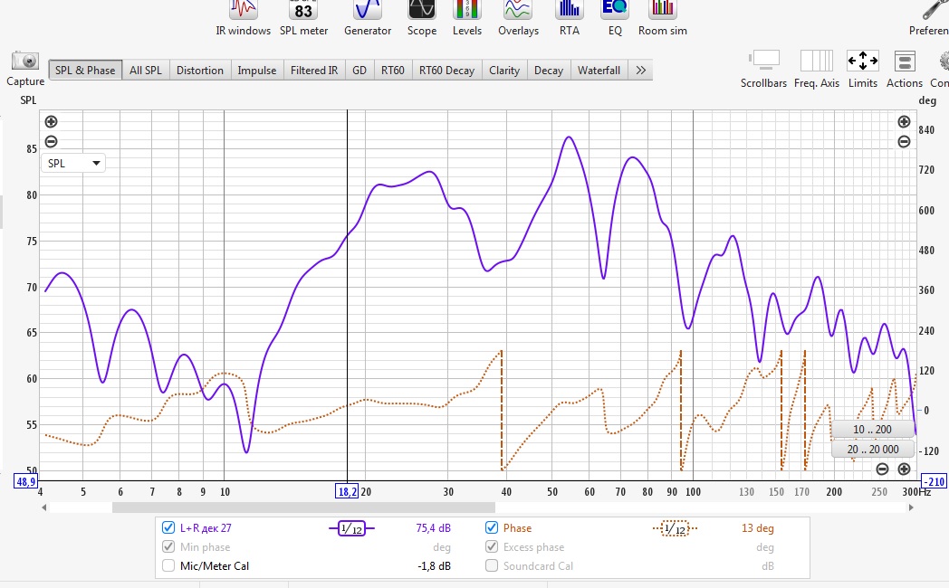

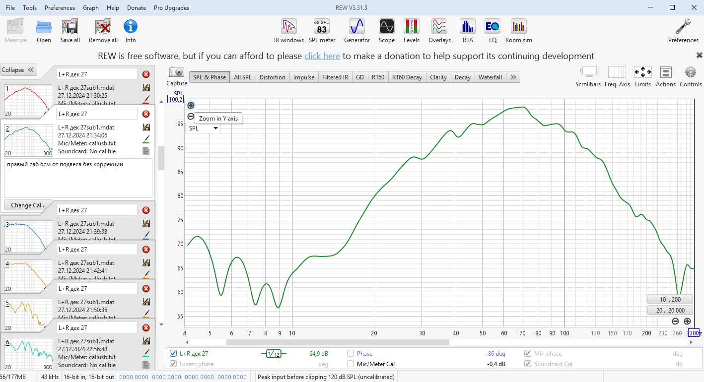

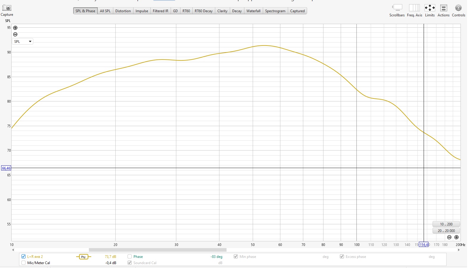

Собственно после 2-х часовых манипуляций с динамиками, корпусами и проводами было установлено, что разность в громкости даёт усилитель. Разные немного резисторы стоят и коэффициент усиления поэтому разный . Позже займусь подбором одинаковых.
Во вложении параметры динов. Слева свежий, справа старый. Если сподоблюсь сегодня с REW заняться, то выложу ещё и что получается по замерам.
Пока предом отрегулировал приблизительно одинаковый уровень громкости.

Решил несколько фоток добавить.

Возник вопрос. Чтобы измерить с помощью rew, нужно ли добиться одинаковой до измерения одинаковой громкости в сабах? Если да то как лучше синус подать и осциллографом выставить одинаковые напряжения? Или каким-то другим способом лучше?
Александр2050
3203/3521 ответов, #6 в рейтинге
Россия, Курск
3 месяца назад / 26 декабря 2024 19:47
Константин 12
По микрофону не проще будет?
Добавление от 26.12.2024 19:47:
А то вы как будто каких то блох ловите.

Здравствуйте!
Что-то наваял с сабами, померил rew. Вот что получилось в итоге.
Добавление от 27.12.2024 23:10:
Почему-то не могу сам файл rew загрузить сюда.
Константин 12
105/106 ответов, #33 в рейтинге
Недавно на iXBT, с июня 2024
Чаще пишет в "ДК аудио" (99%)
К
Константин 12 Member
3 месяца назад / 27 декабря 2024 23:17

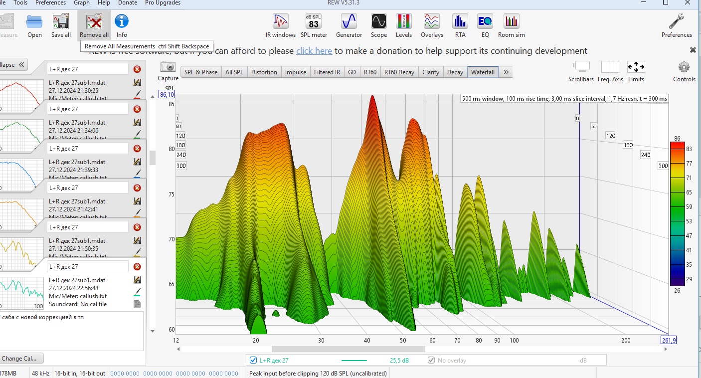

Ещё картинки. Провалы надо как-то править. Может параметриком в ADAU? Эту коррекцию делал автоматом по файлу rew. Ещё подскажите, пожалуйста, как мне измерить величину задержки для сабов?
bloodnbiu
311/378 ответов, #69 в рейтинге
Чаще пишет в "ДК аудио" (82%)
Россия, Волжский
bloodnbiu Member
3 месяца назад / 28 декабря 2024 10:20
У Вас umik-1?
Добавление от 28.12.2024 10:20:
Странная совместная ачх после параметрика, как будто бандпас)
Константин 12
106/107 ответов, #33 в рейтинге
К
3 месяца назад / 28 декабря 2024 10:30
bloodnbiu
У Вас umik-1?
Нет, не umik. Брал на Авито, простенький китайский на переделанной звуковухе с калибровочным файлом.
Не бандпас, 2 ЗЯ.
Может надо без коррекции в ТП снять АЧХ каждого по отдельности, а потом уже править?
bloodnbiu
312/379 ответов, #69 в рейтинге
Россия, Волжский
bloodnbiu Member
3 месяца назад / 28 декабря 2024 11:57
Да, лучше отдельно два в ТП, а потом оба без кроссоверов. Поищите на ютубе rew time alightment видосики, или на форуме https://www.avnirvana.com/forums/ там есть официальная ветка разработчика REW. Так на пальцах будет дольше обьяснять. Так же есть на ютубе канал blackroom, там тоже можно не много подчерпнуть на русском языке.
Константин 12
107/108 ответов, #33 в рейтинге
К
3 месяца назад / 02 января 2025 17:54
С Новым Годом!
Танцы, бубен, всё остальное и куча времени. Итого получил вот такую настройку сабов.
Оба саба в точке прослушивания. На слух вроде годно для музыки, в кино пока не пробовал. Единственное но: не хватает баса на низкой громкости. Может у кого есть идеи как это побороть?
Задержки пока никакие не делал. Расстояние от одного саба до тп 3,2 метра, от второго 3,9. На слух не ощутимо. Позже попробую импульсы в rew посмотреть.

Ещё вопрос.
Хочу всё-таки ФИ попробовать. По поводу диаметра и количества портов уже определились ранее. Если я правильно понимаю, то настройку длины нужно производить по объёму корпуса минус объём дина, минус объём 2 портов. Верно?

bloodnbiu
315/382 ответов, #69 в рейтинге
Россия, Волжский
bloodnbiu Member
3 месяца назад / 04 января 2025 05:47
Настройте задержки. Мне больше нравится по фазе настраивать, в rew есть прекрасное средство для этого. Сделайте замеры вместе с фронтами, два саба с левым и два саба с правым. Если мало баса, можно применить кривую хармана.
