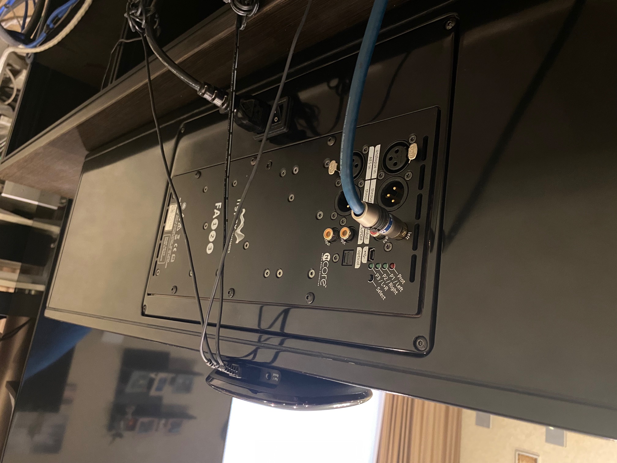

хотелось-бы ещё получить ответы по усилителю- возможные варианты кроме парк аудио.
Я за встраиваемый модуль Hypex FusionAmp 252. Если найдете где купить. На борту два усилителя nCore 250Вт 4Ом, их можно (и нужно) перевести в мостовой режим и получите один канал 500Вт в 8Ом или 400Вт 4Ом. Как раз то, что нужно для вашего динамика. Модуль имеет 15-полосный DSP, так что можно делать любые коррекции и править АЧХ параметриком. Так же можно докупить ик-порт (есть версия с OLED дисплеем для вывода всякой инфы) и пульт, чтобы можно было включать/выключать усилок и менять пресеты с пульта.
Не знаю по каким ценам вам все это доступно, но подозреваю, что он стоит дороже, чем предложенный вам Парк Аудио. Но DSP - это большое преимущество.
PS. Если что, модуль проветриваемый изнутри и требует отдельного объема (герметичного от основного) в корпусе сабвуфера.

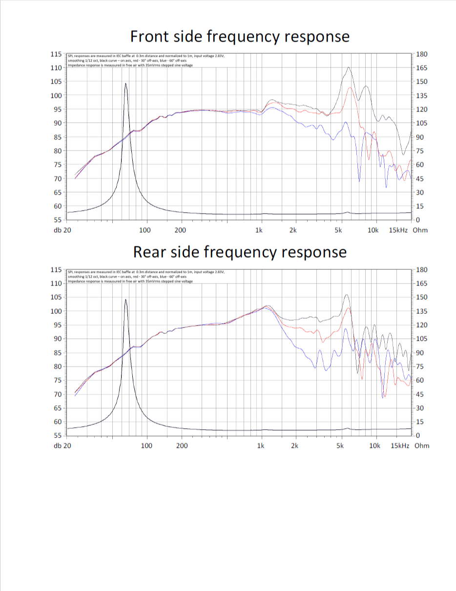

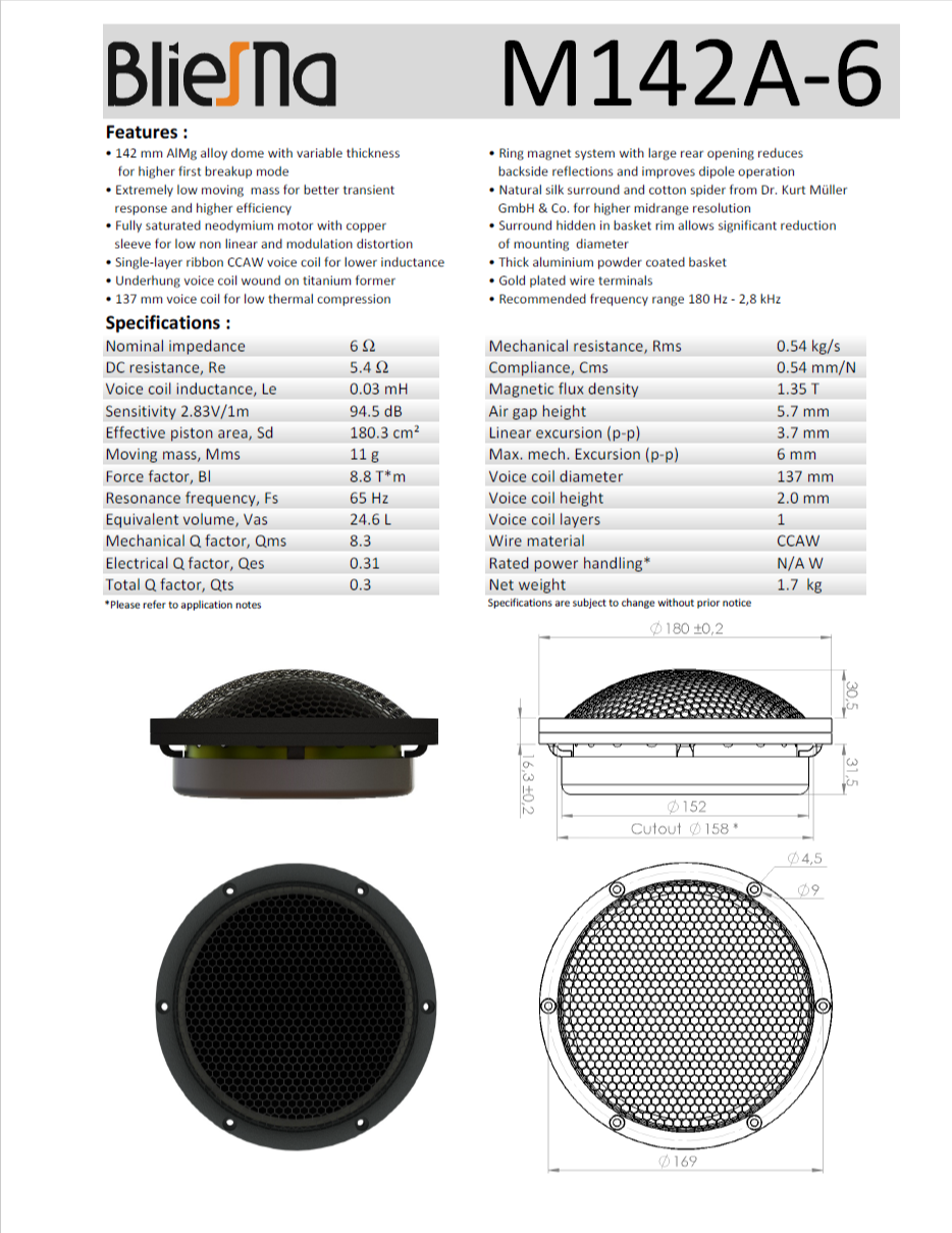

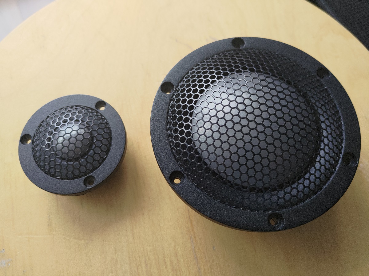

Bliesma снова удивляет. Наткнулся в сети на даташиты, видимо, грядущих СЧ купольных динамиков от этой компании. Диаметр куполов - 142мм (5,6")!
Судя по всему, динамики задуманы, чтобы покрывать частотный диапазон ниже частот их 3" моделей.
Теперь из их ассортимента можно собрать крутую полнодиапазонную 4-х полоску, добавив сторонний 12-15" динамик на покрытие частот ниже 150-200Гц.
Только страшно представить столько будет стоить бумажный и алюминиевый 5,5" купольники, если 3" версии сейчас стОят 760€ за пару.

Tigris STI
Зачем вообще пихать DSP/параметрик/... в саб ? По-моему, прям в само́м сабе нужны лишь аналоговые крутилки уровня, среза и фазы, а DSP уже прикручивать снаружи отдельной коробочкой или в составе реса/проца/преда.
Кто-то вообще делает пассивные сабы. Дело вкуса.
А с DSP саб становится законченным продуктом в одной коробке. Я себе слабо представляю саб, особенно ЗЯ, без коррекции и сабсоника. А для этого нужен DSP. Можно конечно купить внешний, но какой смысл, если единый продукт будет дешевле, удобнее и функциональнее.
Аналоговые крутилки - это вообще боль. Уже два раза отцу перепаивали потенциометр на сабе, потому что начинал шуршать. А однажды уровень громкости сбила кошка, задев крутилку имхо в сабе нужно по возможности избавляться от механических регулировок.
и воюют потом с задержками
Кстати задержка в цифровом тракте у Hypex всего 1,8мс. В отличии от покупных сабов не нужно ставить расстояние на 1-2 метра больше. С ним выходит где-то +0,5 метра к реальному.
haudegen18reg .
Есть ли какое-то приемущество использования FA252?
FA252 сложнее конструктивно. Во-первых два канала усиления (с параметриком на каждый канал), во-вторых цифровые входы. Он изначально больше для построения активной двухполосной акустики.
Если же использовать FA252 для саба, он будет лучше подходить для более высокоомных динамиков. FA501 имеет мощность 270 Вт в 8 Ом и 500 Вт в 4 Ом. FA252 (в мостовом режиме) 500 Вт в 8 Ом и 400 Вт в 4 Ом. То есть FA501 более предпочтителен для 4 Ом динамика, а FA252 для 6-8 Ом

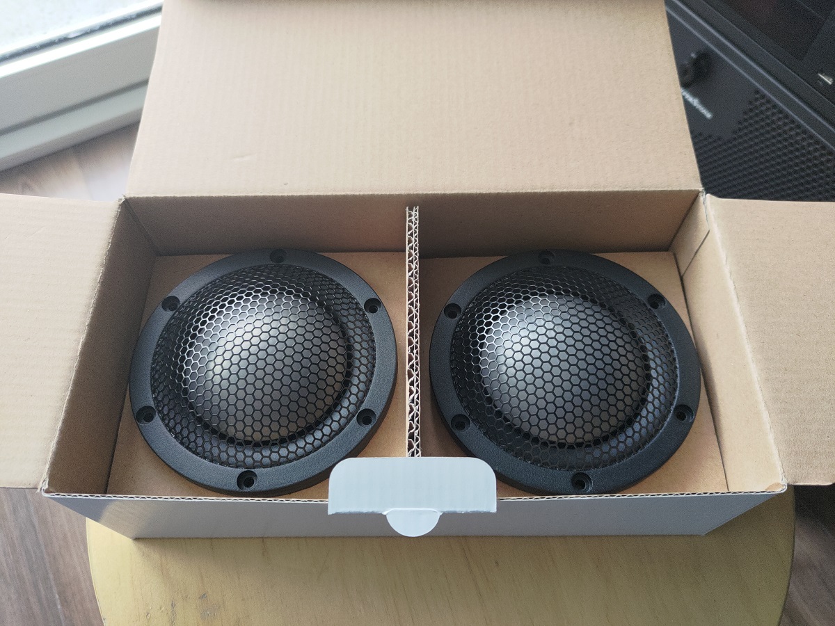

HiFi Compass таки сделали обзор на динамик, распаковку которого я выкладывал на предыдущей странице. https://hificompass.com/ru/reviews/purifi-ptt80x04-n…02-8-alu-midvufer

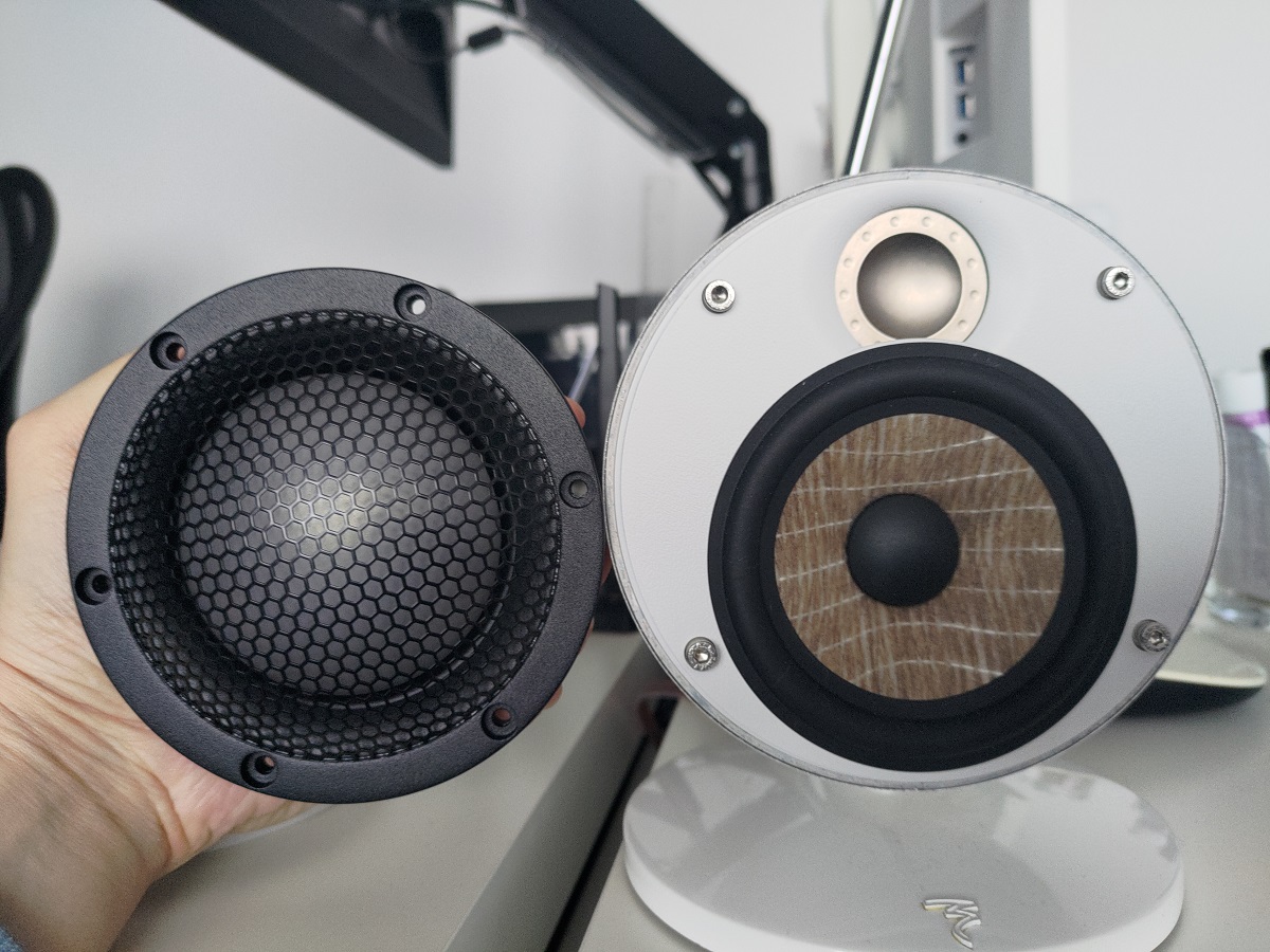

Не могу не поделиться радостью. Наконец-то дождался своих СЧ динов Bliesma M74B-6. Прошёл ровно год как я прочитал на них обзор и окончательно закрепился в желании делать акустику именно с ними. Почти полгода (до лета) ждал пока они поступят в продажу (поставки пару раз передвигали), потом выяснилось, что нужная мне (бериллиевая версия) выйдет позже остальных (к осени). И даже осенью в наличии ее нигде не было и можно было только сделать предзаказ. В ноябре сделал предзаказ... и только сегодня они пришли... через 365 дней после выхода обзора
Делать обзор-распаковку особого смысла нет, так как внешне ничего примечательного у купольных динамиков нет. Да и в обзоре по ссылке выше про них написана исчерпывающая информация. Скажу только, что СЧ динамики продаются, как и их ВЧ собратья этого производителя, подобранными парами и упакованы в полностью белую коробку без каких-либо опозновательных знаков. Все пространство внутри проложено слоями картона так, что остаются только пустые вырезы для самих динамиков. Сами динамики дополнительно упакованы в целлофан.
1200x900, 387.1Kb
74мм СЧ динамик рядом с 25мм ВЧ этого же производителя (из-за перспективы ВЧ выглядит чуть мельче, чем он есть)
1200x900, 364.4Kb
Он же рядом с 4" (фланец 98мм) конусным динамиком.
1200x900, 351.6Kb

Симпатичные
Ewgenij
Если сооружать стереопару/ы, то это хорошо, а вот если надо сделать одну колонку (центр), то имеем перерасход средств и один лишний динамик

Tigris STI
Именно Сейчас жду, скрестив пальцы, одинарный динамик для центра от другого магазина, который вроде как может продать их по одному. Посмотрим не пойдут ли они на попятную, когда динамики появятся в наличии...

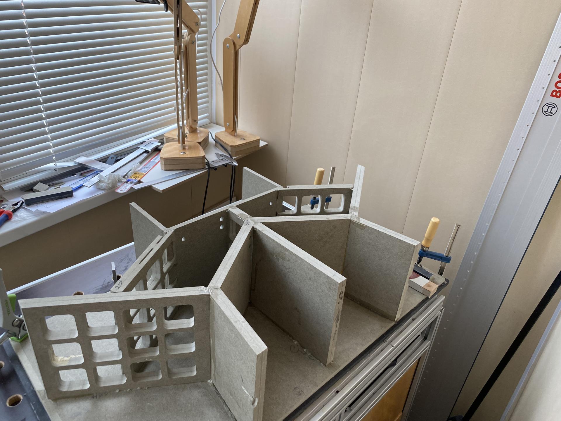

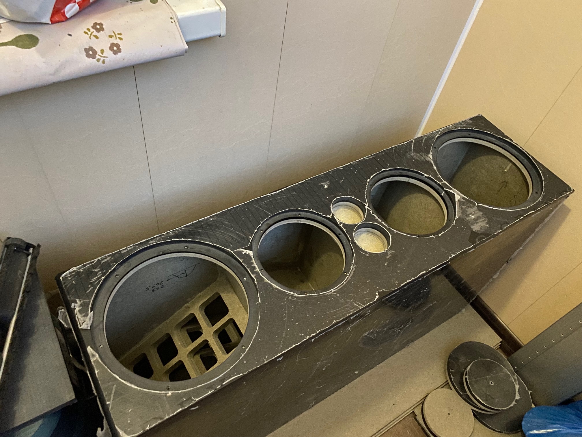

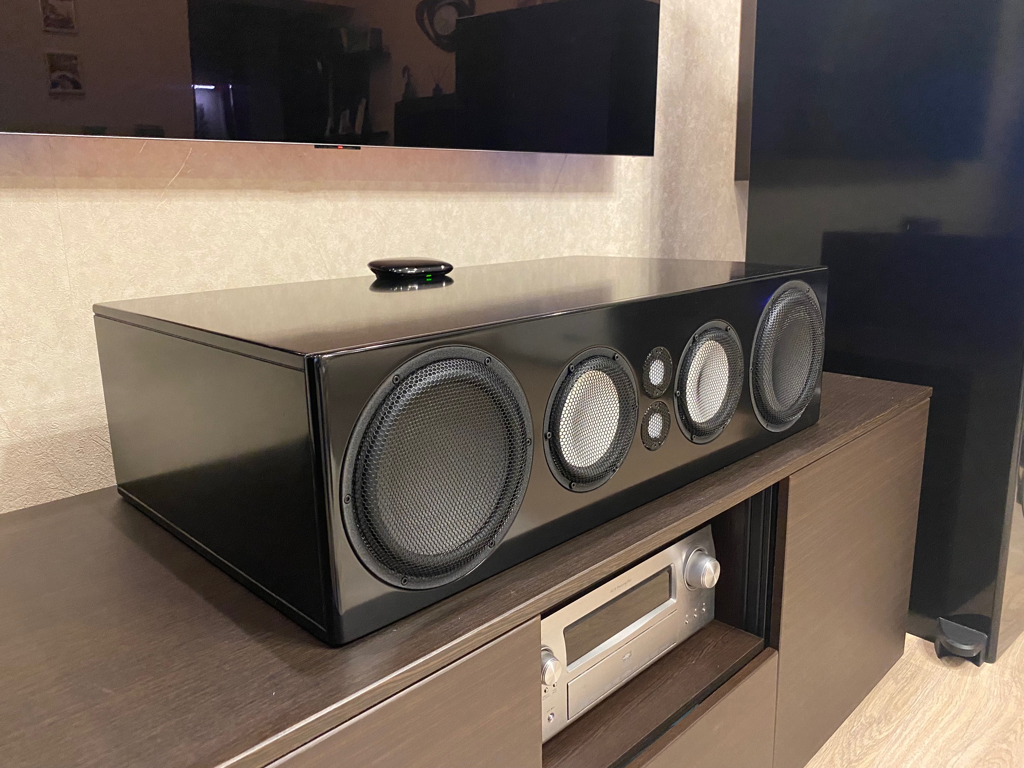

JohnDoeviv

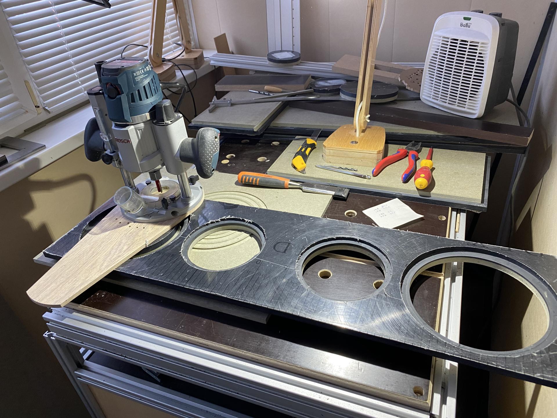

Вот такой центр себе пилю.
Ширина 900, высота 250, глубина 500.
"Бюджетный" набор аккутонов: Accuton C220-6-221, Accuton C158-6-851 и Accuton C30-6-358 - всех по паре.
Как то медленно все получается, но, я не унываю)

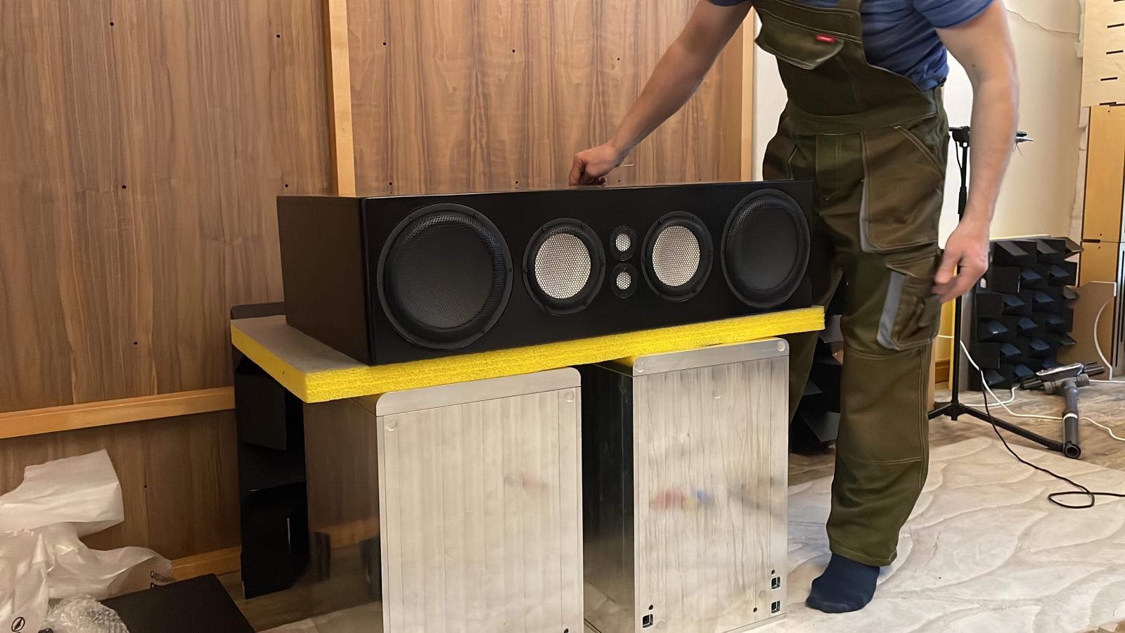

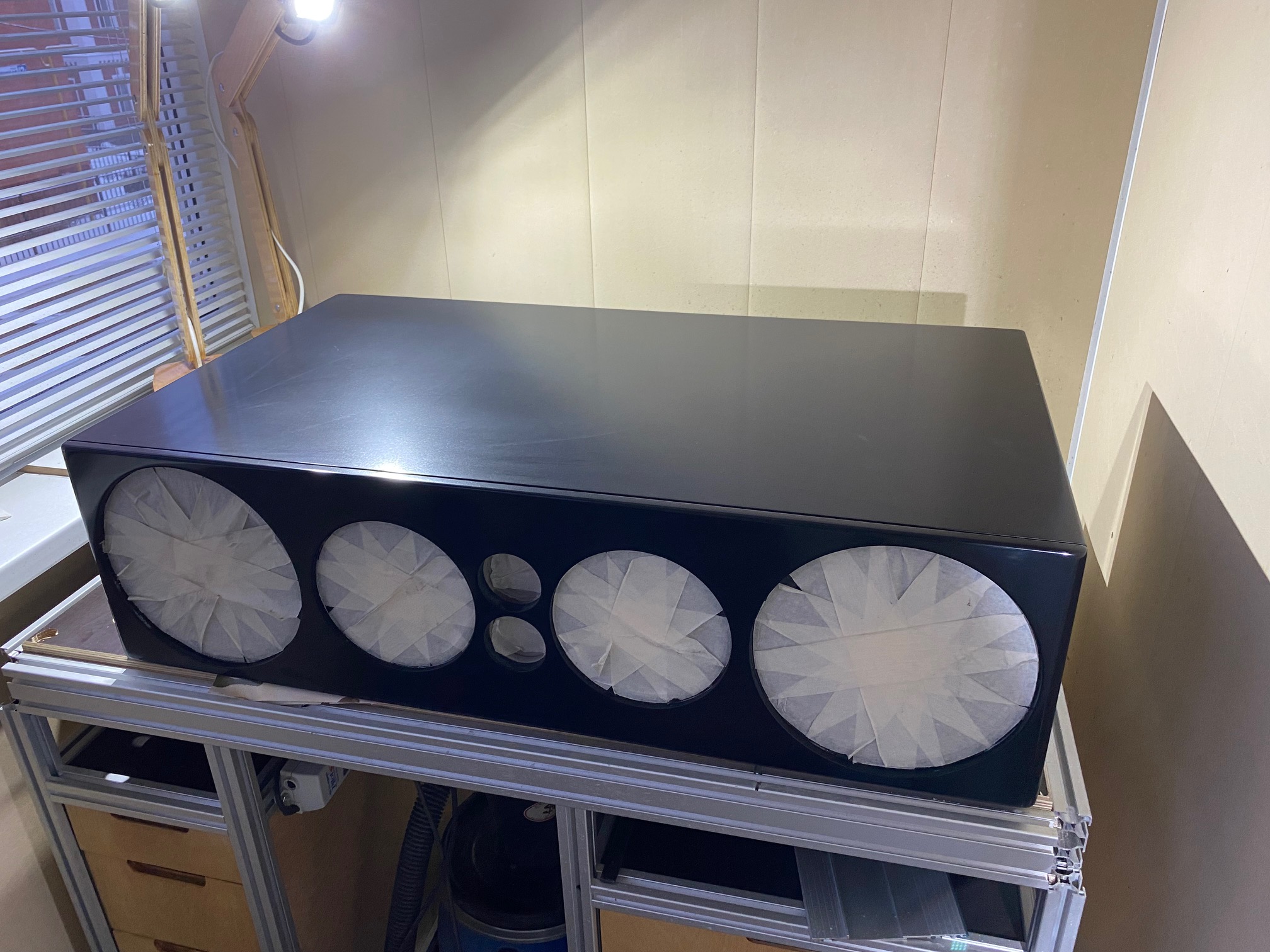

Продолжение истории с центром.
Пациент у мастера на сведении.

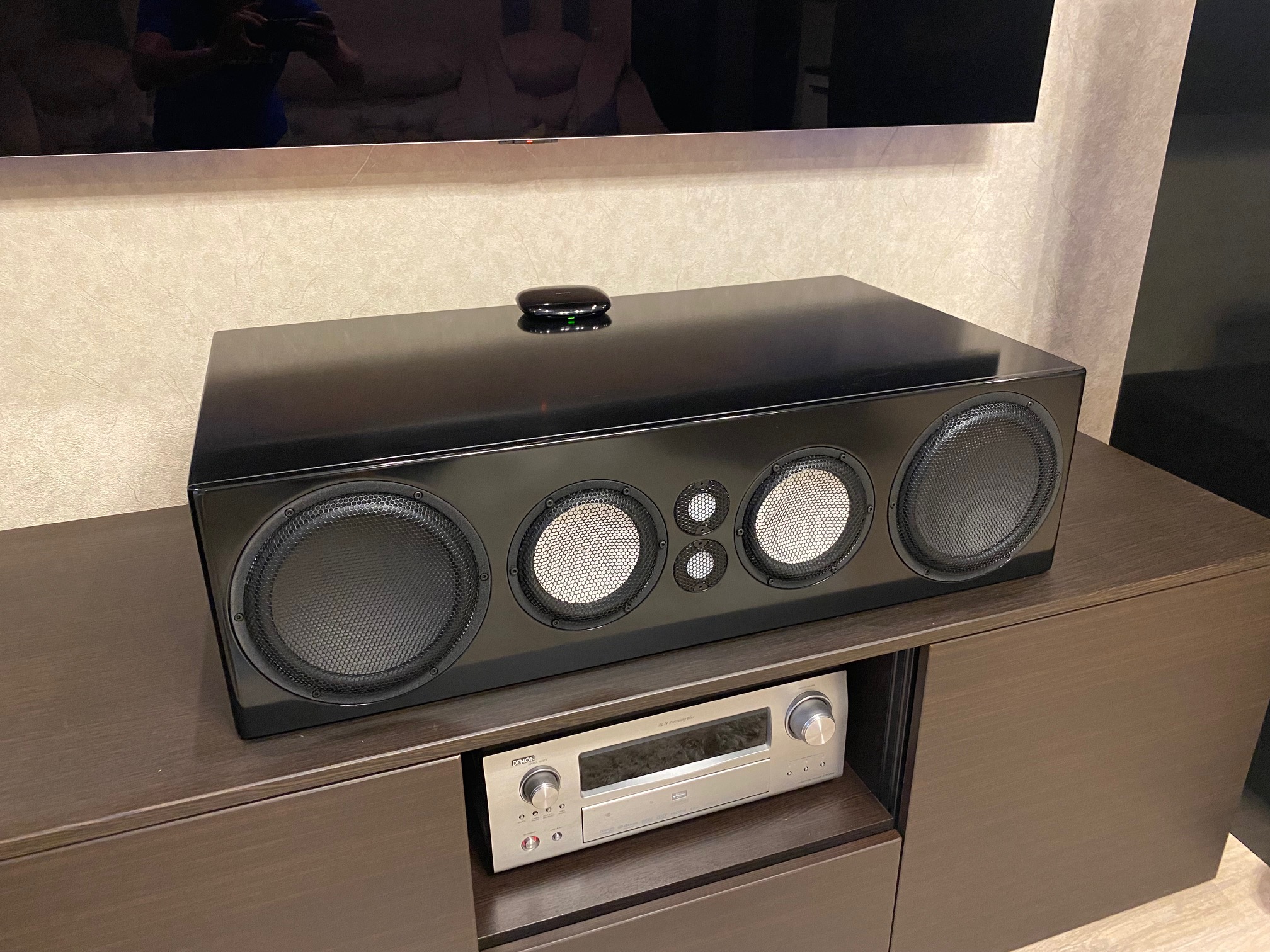

Завершение эпопеи.
На смену T+A Criterion TAL XC 2.0 (если кому интересно пишите в личку - продаю) пришел монстр на 55 кг на аккутонах.

JohnDoeviv
Так он у вас активный? А почему не 253 Hypex? Двум НЧ динам 250Вт лишние не будут.
Как я понимаю, у усилительного модуля немного отрезали верхнюю и нижнюю часть, чтобы влез?
