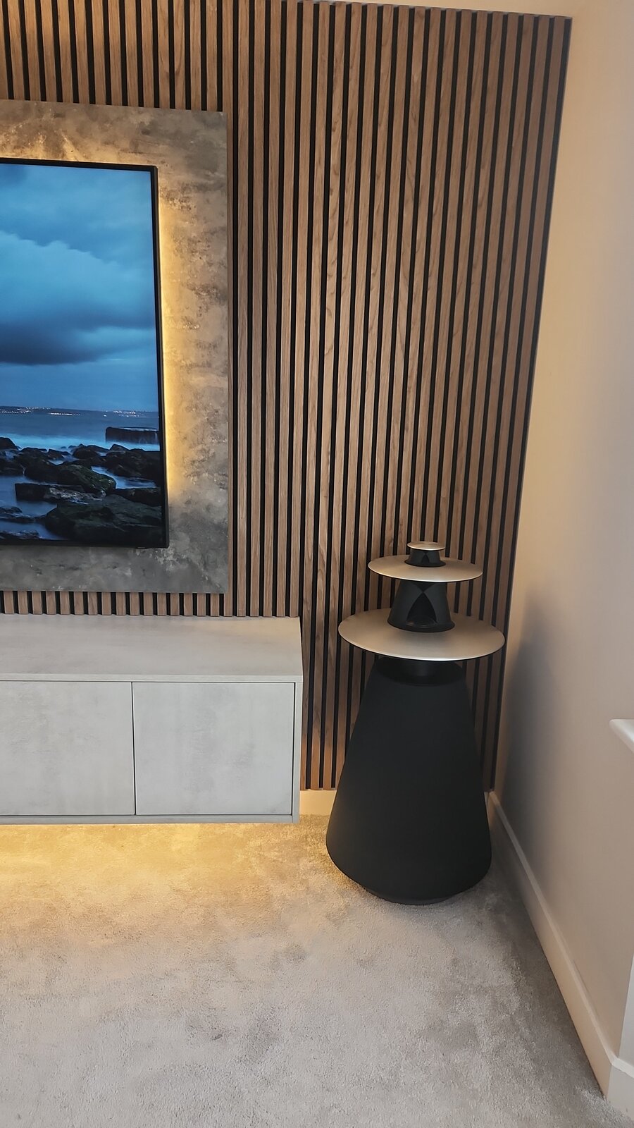

а-р
Так icepower это ж как раз они придумали вроде...
Мне их Beolab 5 дизайном нравятся почему-то Послушать, правда, не доводилось до сих пор... Периодически посещают мысли что-то в таком стиле самому попробовать соорудить

Tigris STI
Мне их Beolab 5 дизайном нравятся почему-то )
Они традиционно много десятилетий берут призы за дизайн -это их фишка.. Ну и не боятся новинки внерять

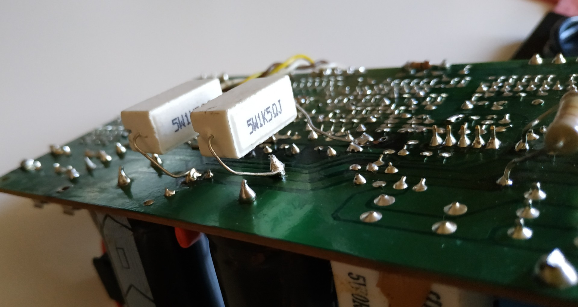

Пойдёт. Только рекомендую сразу заменить 2 1,5 килоомных резистора снизу платы на керамические 5-ваттные. Третий, который 2,2 КОм, можно оставить штатный
На всякий случай, в качестве уточнения, сопротивление остаётся по 1,5 кОм у обеих ? Попутно хочу спросить про ленточные твитеры- на Али есть варианты с красивым звуком (без свиста и "металла") с "воздухом"? Заранее благодарен за Ваши ценные и точные ответы. СПАСИБО!

ОлИн
Да, только мощность 5 Вт вместо 2 в оригинале т.к. они сильно греются.

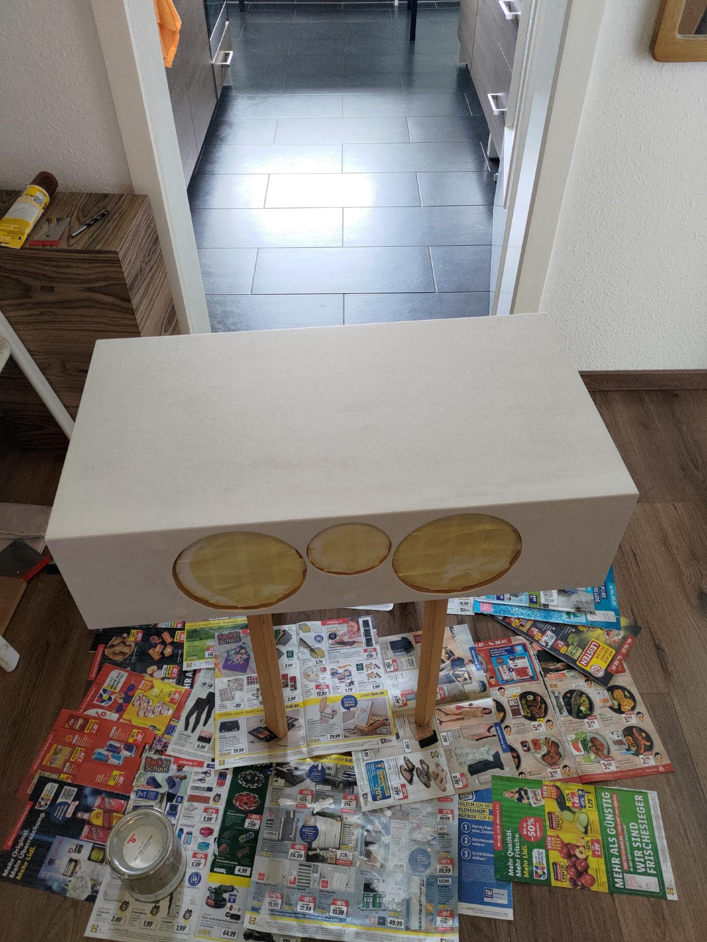

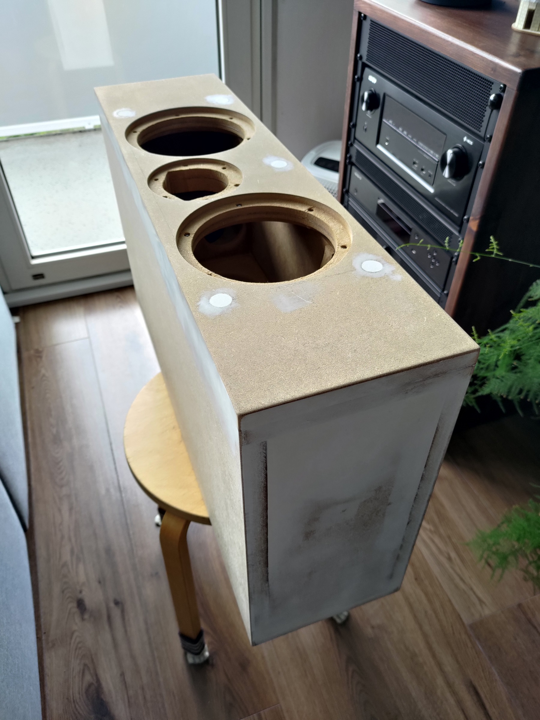

Первый на подходе...

Ewgenij
Цветочки с саба не "разбегаются" если поднавалить ?
Ewgenij
2536/2691 ответов, #1 в рейтинге
7 лет на iXBT, с мая 2017
85 фото на iXBT.photo
Чаще пишет в "ДК аудио" (92%)
Германия
Ewgenij Member Автор темы
2 года назад / 12 июля 2023 11:35
Tigris STI
У меня и со стиральной машины ничего не разбегается (так как тяжелая, ровно установлена и хорошо отрегулированы ножки), а саб даже на своем пределе вибрирует на порядок меньше (все-таки почти 75кг веса, 35мм стенки и куча перегородок). Но вообще на нем обычно меньше всякого хлама. Обычно 1-2 горшка с фетровыми подкладками, чтобы не "звенели" от вибраций. Давно уже не смотрел ничего звукового (жду, пока доделаю колонки), вот саб и захламился

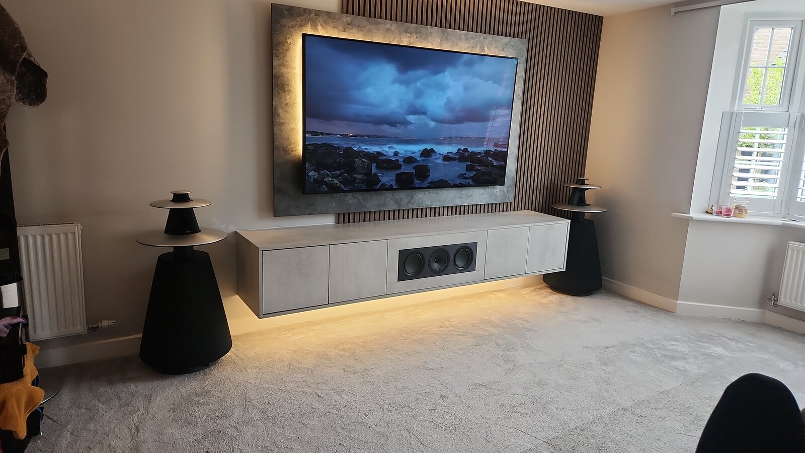

а-р
9/14491 ответов
22 года на iXBT, с июня 2002
Чаще пишет в "Политика" (26%)
а-р Member
2 года назад / 14 июля 2023 15:42
Ewgenij
Ухт ы! Странно "плоская" (неглубокая) колонка!
Но, я так понял там басы через саб, тем более такого огромного диаметра, поэтому и объем не нужОн!
Ewgenij
2537/2692 ответов, #1 в рейтинге
Германия
2 года назад / 14 июля 2023 16:59
а-р
Странно для напольной, но не для кинотеатральной настенной/встраиваемой
Да, колонка сделана с расчетом на то, что будет резаться на 80Гц (ну может 60-70)
А вообще не такой уж и маленький объем. Чистый объем под НЧ - 23,5 литра. Для ЗЯ не так уж и мало. Динамик копает довольно глубоко (где-то до 50Гц).

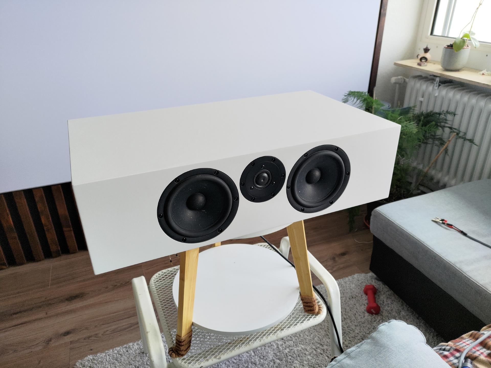

Переделал старый проект ЦК в ЗЯ. Писал о нем ранее Самодельная акустика и сабвуферы для домашнего кинотеатра (и не только), #140
Благодаря другой форме баффла и расположения динамиков, удалось уменьшить негативное влияние дифракции на АЧХ (особенно для НЧ динамиков).
Дифракция было-стало:
Помимо нового корпуса был скорректирован кроссовер - увеличена чувствительность на 2дБ за счет менее агрессивной коррекции баффл-степа. Старый вариант, на мой взгляд, имел излишнюю басовитость, что особенно нехорошо в случае 6,5" басовиков Satori, у которых относительно высокие искажения на мидбасу.
У колонки получился небольшой конструктивный просчёт (к счастью, исправимый) - ВЧ динамик оказался слишком заглублен в корпус (буквально на миллиметр), из-за чего в области 13-16кГц появился неприятный перекос АЧХ (должно быть примерно как нарисовано красной линией).
АЧХ с метра с временным окном 5мс:

Ну и немного фоток:

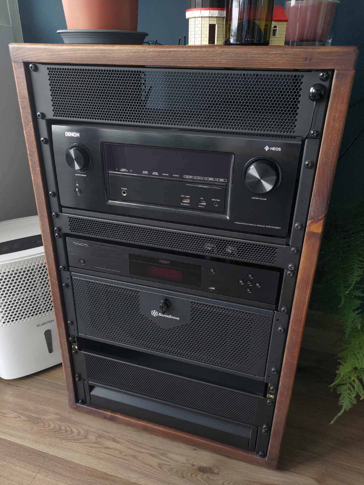

Ewgenij
Стойка с ресивером и оппо у Вас тоже самодельная?
Ewgenij
2539/2695 ответов, #1 в рейтинге
Германия
2 года назад / 21 июля 2023 13:05
CAMAPAMAN763
Ага. Хотелось из дерева, а в продаже в основном хлипкое г... из 19мм ДСП, а если и есть из дерева, то в основном маленькие на 2-12 юнитов (мне нужно было не менее 18) и при этом за неадекватные деньги.
В ней, к слову, не только ресивер и плеер. Еще HTPC и выдвижной ящик для неиспользуемых пультов и прочего. А если всё пойдет по плану, в обозримом будущем оставшиеся свободные юниты займёт внешнее усиление (хочу все пассивные колонки перевести на внешнее, чтобы иметь возможность взять процессор)

2 года назад / 31 июля 2023 17:56
Ewgenij
... ВЧ динамик оказался слишком заглублен в корпус (буквально на миллиметр), из-за чего в области 13-16кГц появился неприятный перекос АЧХ (должно быть примерно как нарисовано красной линией)....
Это, скорее, всего только предположение.

2 года назад / 31 июля 2023 18:48
а-р
Я пробовал эту "ступеньку" заклеивать и проблема на АЧХ уходила.
Наверно на днях сделаю проставку из уплотнителя, чтобы убрать заглубение. Посмотрим как изменится АЧХ...

2 года назад / 05 августа 2023 19:43
Ewgenij
а-р
Я так понял вы добавили прокладку между динамиком и корпусом колонки- и возможно за счет демпфирования убрали призвук на АЧХ., не геометрический а демпферный.

2 года назад / 05 августа 2023 20:19
а-р
Прокладка там так и так есть, я хочу сделать ее потолще.
Когда я делал замеры, мне удалось убрать эту неровность, просто обклеив скотчем динамик по периметру, сгладив тем самым эту ступеньку. Вряд ли скотч способен как-то повлиять на демпфирование.
При такой малой длине волны конечно любая мелочь может повлиять, так что на 100% нельзя быть ни в чем уверенным...
