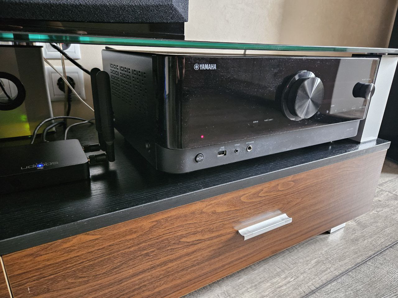

Так вот, я же спросить хотел...
Имею телек Sony 55XE9005, заменив ТВ-бокс психанул и заменил ресивер на новый RX-V6A.
Всё подключил как полагается HDMI по связке:
Ugoos AM8 ---> RX-V6A ---> 55XE9005
Есть ещё PS4, она подключена к ТВ в отдельный HDMI. Через ресивер пускать не стал, т.к. этот отдельный HDMI максимально настроен по изображению на режим "Игра" для минимальных задержек. Звук по ARC от PS4 возвращается ресиверу (eARC в телеке нет, но и так работает, в настройках PS4 поставил режим DD).
Так вот, если всё ВЫКЛ, я включаю ТВ, включается автоматом и ресивер на input tv, мне это не надо, нашел в ТВ что стоял режим приоритета по звуку на "Аудиосистема", поставил на динамики ТВ - то что надо, рес перестал запускаться с телеком!
А если я включаю Ugoos AM8, вместе с ней включается и ТВ, но не включается ресивер вот тут же не нормально и хотелось бы его тоже включать. ТВ тут не причём, в Ugoos я всё что можно проверил, там все настройки возможные на запуск устройств включены (ну ТВ же он запускает!)
Собственно вопрос тогда к ресиверу... Как заставить включаться RX-V6A по появлению сигнала на HDMI IN???

Torch60
Я вроде разгадал этот ребус вкл/выкл по HDMI )))
В общем если рес и приставка включены вместе с телеком (работает всё), выключаю ТВ - отрубается рес и приставка (или правильней сказать засыпают).
Потом при включении ТВ включается и рес, а приставка остается выключенной (я так в приставке настроил, она не всегда нужна).
НО если инициатор включения приставка, то включится всё и рес, и ТВ.
Если при выключении ТВ рес был уже выключен - он не включится при последующем включении ТВ, или приставки (но при вкл приставки включится ТВ).
При включении реса - ничего остальное не включается.
Вроде сценарий нормальный, надо привыкнуть. Но в идеале было бы, что бы рес включался сам только тогда, когда ТВ переключается на его HDMI.
То, что при включении ТВ рес включается input tv - совершенно пормально.
Тут рес не причём, это было из-за того, что в ТВ приоритет звука был за Аудиосистемой, я это поправил, мне не нужно что бы он работал просто когда включается ТВ. Если нужен звук через него, всегда можно вручную включить и он сразу перекинется на input tv.
ТВ давно пора менять - у меня 55XF9005 года с 20-го в спальную переехал.
У меня уже есть в спальне переехавший ранее LG который вообще не используется. Совсем! Я конечно планирую побольше, 75" например взять, но пока вроде и этот справляется.
И ещё вопросец... Ресивер стоит вот так в полке, на сколько это критично для него? На большой мощности/громкости он использоваться не будет. По бокам у реса есть перфорация. Полка полностью открыта со всех 4-х сторон. Вчера первый раз с ним посмотрел фильм, стекло полки сверху чуть теплое, сам рес тоже чуть теплый. Хотел замерить пирометром, но в следующий раз уже Расстояние там примерно 7 мм. Акустика Yamaha 555+444+333.
Фото

GlooBus
Тесновато. Защита от перегрева, конечно же есть, но я бы полку поменял. У меня над ресои порядка 50мм, и в полке сделана прорезь сзади. 75" - хороший план, но ИМХО лучше меньше, но лучше. Пэтому в своё время на LG OLED 65C9 остановился. Пока справляется.

Младшие из Нового поколение вообще не особо греются. Особого ничего предпринимать в вашем случае не надо
