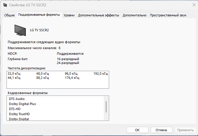

Парни подскажите пожалуйста, как правильно подключить сетап, чтобы и пустить параллельно аудио через ресивер Yamaha 385 и чтобы видеокарта AMD 7800 с ПК выдавала максимально возможное качество на ТВ TCL C845 поддерживает 4K@144 Гц через HDMI 2.1 (есть ALLM и VRR для игр). На Пк есть аудиокарта Asus Xonar D1.
Сетап простой, напольники Mission M33i и саб Velodyne 10Q.
Заранее спасибо!

MetraАудиоэкстрактор либо двумя кабелями один к ресу, другой к тв.
Есть кабели дп-хдми готовые, но хз как у них с 144гц

для начала - надо понимать, звучка при выводе по HDMI - вообще не нужна. В общем случае - правильнее подключить ПК к ТВ, звук по ARC передать на рес.

MAxS LeVin - pav
Чёт гложат сомнения что так заведётся.
Torch60
Спасибо за совет. Буду пробовать, не совсем конечно пока понимаю как... В тв один вход с eARC на нем же и HDMI 2.1*144Hz, второй с 120Hz, по идее в него вставляем с ПК кабель для получения видеопотока (по нему же получается и аудио заходит в ТВ от видеокарты??), а уже аудио на вывод берем с разьема HDMI с eARC на вход ресивера. Думаю 120Hz не сильно будет хуже чем 144.

Metra
MAxS LeVin - pav
Заведется, только рес будет как дополнительный "монитор" в системе. Небольшое неудобство в том что курсор будет на него переходить, но для ограничения перемещения курсора на этот невидимый монитор утилитка бесплатная есть, будет висеть в трее, только название не помню сейчас. Дома как раз так настроено. Либо второй вариант можно пробовать с eARC.

Metra
В ТВ должен быть настроен проброс звука на eARC. Тогда ПК в качестве устройства аудиовывода будет отображать ТВ, но настройку звука можно будет делать 5.1 или 7.1, что рес позволит.
