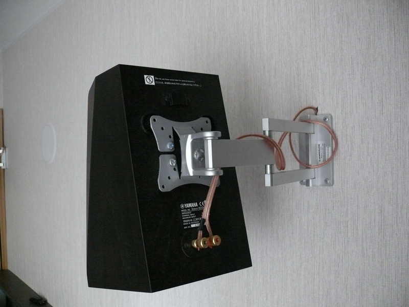

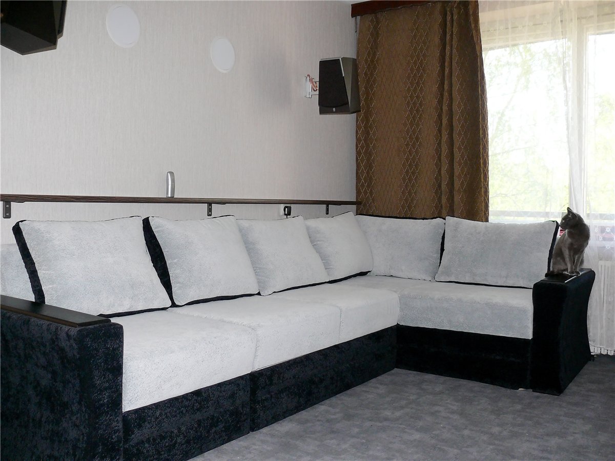

На фото пример,как я в своё время решил данную задачу. Как видим над головой вполне себе неприметное решение.

Решил добавить фотку на тему страшных кабелей,которые "портят" эстетику помещения
Странно, что там розеток не понатыкано (хотя, почему понатыкал розеток, но не аудио?). Но ничего, "неприметный" кабель питания из-за дивана, чёрный, естественно, не сильно-то все и испортит.
