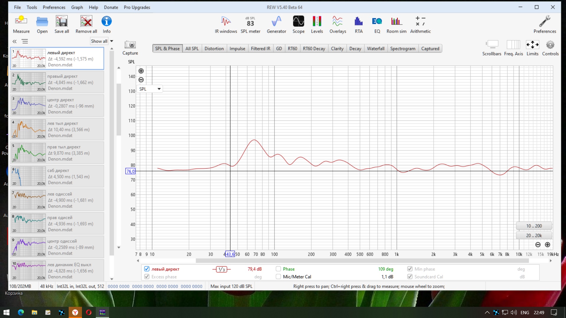

Просто как то мне присылали замер аудисея, я выцеплял его в rew и офигел от полки с 10гц почти по уровню, жаль конечно мало инфы от такого замера в рев, а то бы скинул все графики.
Вот поэтому я и подумал что вы писали о графиках саба после применения аудиссей.

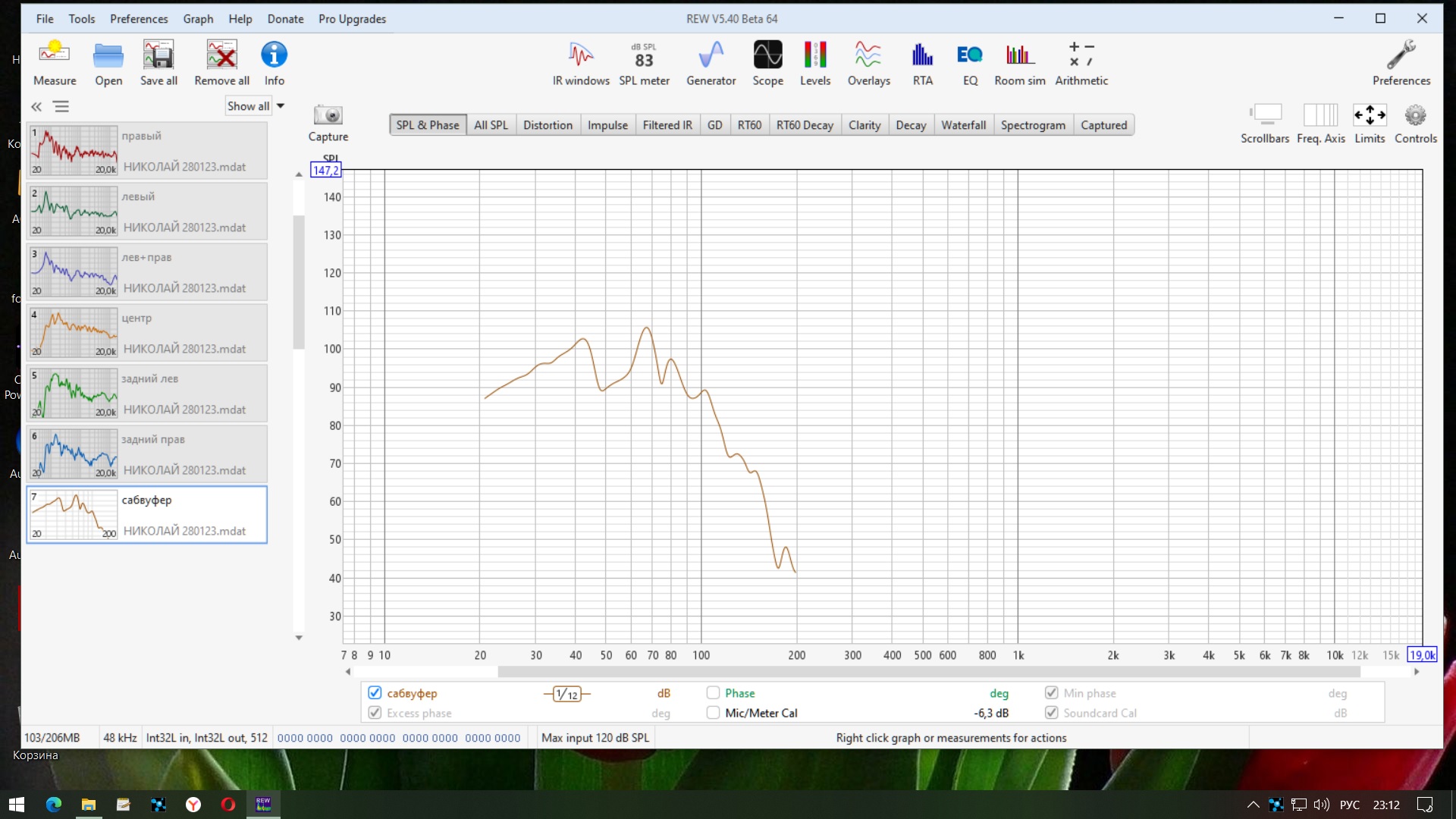

А вы не задумывались никогда о том, что это не саб там вниз тянет а система калибровки аудиссей?
Скорее да чем нет.Аудиссей вырезает мод 70гц который в РЕВе показывает 24дб.Аудиссей снижает мод на 10дб.Вроде бы норм
.На слух не хватает мид баса того игрового.Добавляю саб-мид баса всё равно мало а супер бас-пожалуйста с излишком. В SVS
будет параметрик может удасться накрутить.Ну и вообще пора обновляться.Вот недавно купил Denon AVC-3800H.Теперь вот саб на подходе.

Нашел замеры в директе и с Аудиссеем но без саба-фронты

Вот кстати саб.
Это к слову, типичная АЧХ ЗЯ саба без сабсоника в небольшой комнате. Если замерить его в ближнем поле (без влияния румгейна), то вполне может быть, что он сам играет всего до 30Гц.

Да понятно... Это я к тому, что замер сабвуфера в комнате и замер в безэховой комнате - это сильно разные вещи с точки зрения глубины баса. По крайней мере, когда нет сабсоника.

АЧХ нормальная. На НЧ график АЧХ не говорит ни о чем! Нужна еще координата времени. Обычно это график "водопада". И я устал уже говорить, что по вертикали надо делать +/-30 Дб. Т.е. если измерения на 75, то шкала 45-105Дб. А так можно сделать шкалу 0-150 и график АЧХ будет в линеечку.... смысла в этом нет.

Это скрин B&W 300 виден првал на 50 гц.Посмотрим что на новом будет.
