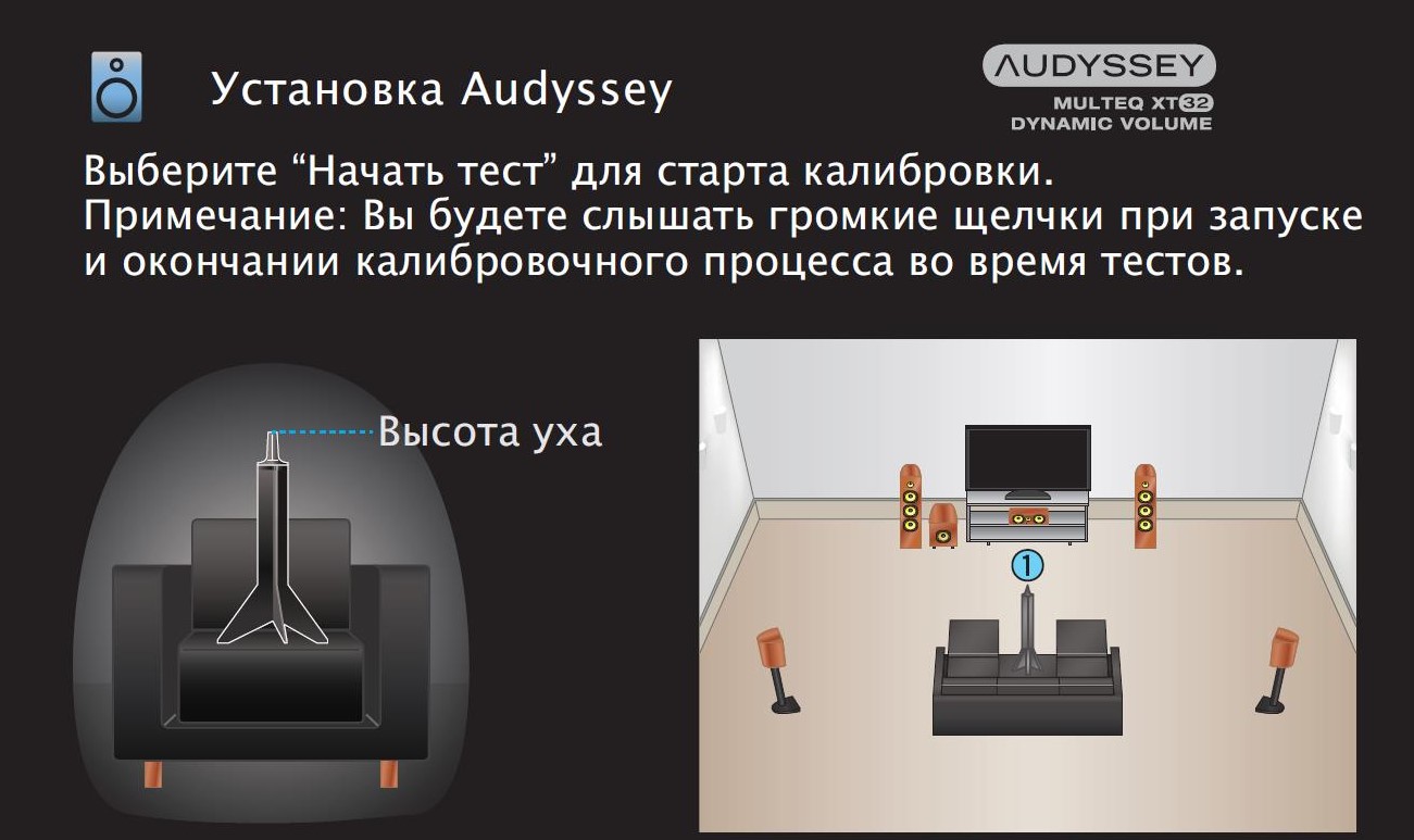

Максим, удивили про подушки. Убрав после калибровки, садится на место прослушивания в махеровом свитере нельзя ?
Сильно подозреваю, что Максим имел ввиду использование подушки в качестве подставки под микрофон во время калибровки, вместо "журавля", а не то, что их нельзя использовать по назначению :)
Стандартная рекомендация - при калибровке микрофон не должен быть ближе 50см к любой отражающей поверхности, диван тоже считается. Обычно в зону попадает спинка. Если диван не подвинуть, не наклонить, не убрать временно подушки - рекомендуется поднимать микрофон выше, вот и все...
Alex65
3342/5423 ответов, #3 в рейтинге
6 лет на iXBT, с марта 2019
Чаще пишет в "ДК аудио" (61%)
Alex65 Member
7 дней назад / 23 марта 2025 12:04
Денон для калибровки Audyssey® рекомендует измерительный микрофон на расстоянии по крайней мере 50см от стены, следующие измерения микрофон на расстоянии до 60см от первого положения измерения (главное положение прослушивания).
Главное чтобы микрофон был на уровне уха слушателя.
Про подушки это конечно круто.
Я на диван поставил коробку от 6700, а на неё микрофон и он был на уровне моего уха. Сделал измерения по 3 точкам, главное положение прослушивания, потом слева и справа от главного положения прослушивания.

7 дней назад / 23 марта 2025 12:42
Alex65
Вот. Именно так и не рекомендуется делать :D

Alex65 Member
7 дней назад / 23 марта 2025 13:07
yaru
Alex65
А у меня всё получилось.

7 дней назад / 23 марта 2025 14:19
yaru
Я написал с сарказмом, естественно. Я регулярно слежу за тем, что народ пишет на известном англоязычном форуме. Подушки в качестве подставки не рекомендуется использовать. Просто всё - либо входящую в комплект "ракету", либо более удобный способ, описанный ранее. Я не смог добиться хорошей сцены в главной точке прослушивания с 1-го раза. И со 2-го, и с 3-го. Диван такой и положение колонок в комнате накладывают свой "отпечаток". В какой-то момент я просто понял, что заколебался треногу устанавливать в 8 точек помноженное на число раз...
У меня подголовники в диване, которые можно перемещать. Правильно yaru написал - как поступить в этом случае. В инструкции этих рекомендаций нет.
Кстати, полезный совет подглядел - изолентой отмаркировать положение колонок. Иногда могут задеть во время уборки например и тд.

7 дней назад / 23 марта 2025 20:50
Alex65
Возможно, но если верить avs, статистически маловероятно.... и сильно зависит от комнаты и кривости физической установки акустики относительно схемы.
Maxim
Карадашем обвел пятаки-ножки, сдвинул колонки, карандашем же нанес сеточку в кружочки, пожирнее. И не видно, и не стирается сходу, и оттереть если надо можно.
