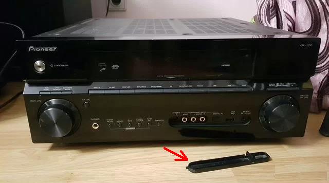

Здравствуйте.
Скажите на ресивер Pioneer VSX LX50 случайно не завалялась у кого крышечка передней панели?
Подозреваю, что от LX51 она тоже точно такая же.
Также, очень похожие от VSX-417, VSX-818, VSX-917.

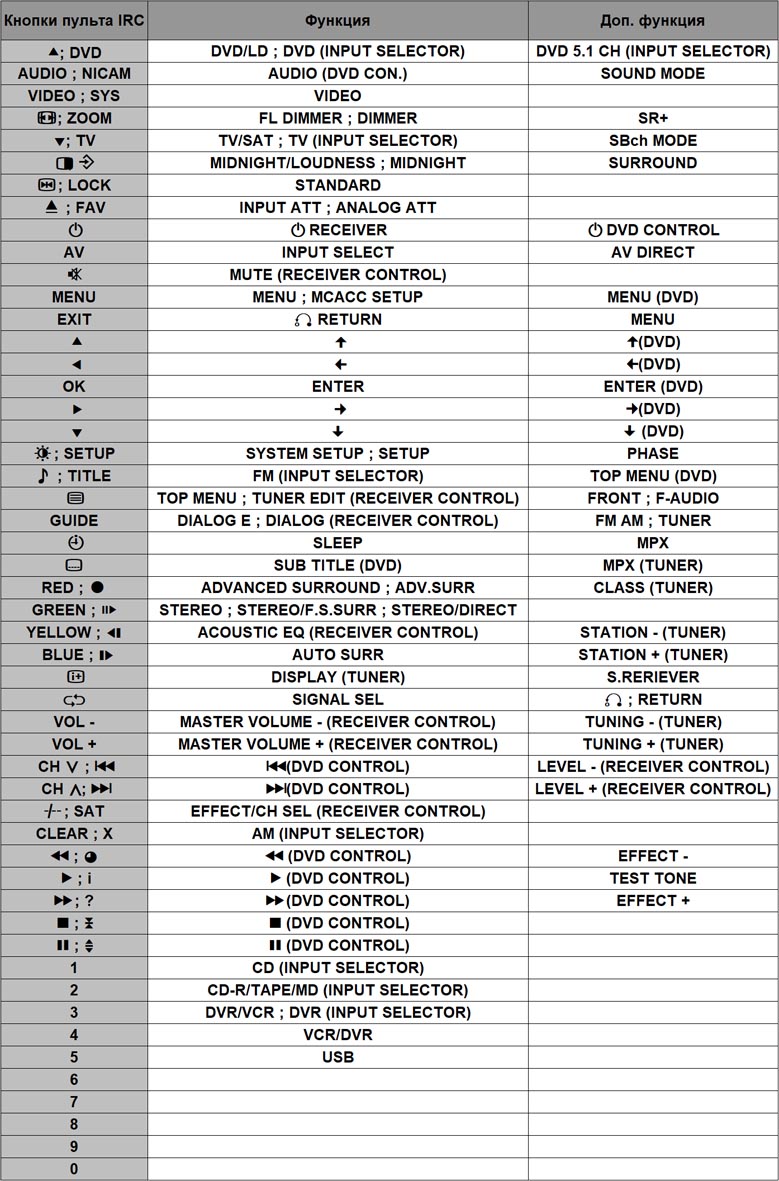

Rampage
19/25 ответов, #121 в рейтинге
12 лет на iXBT, с января 2013
Россия, SPb
Rampage Member
2 месяца назад / 05 февраля 2025 13:47
[HC]HUNTER
А такой хитрый пульт как AXD7491 можно где-то в хорошем состоянии найти за вменяемые деньги?
Да, очень хитрый! И неудобный. Но я им пользуюсь.
А ещё есть отечественный IRC14F - в принципе, выполняет все наиболее важные функции, даже MCACC. Я им не пользуюсь, остался от другого ресивера, могу продать. Хотя и сами можете купить на их сайте.

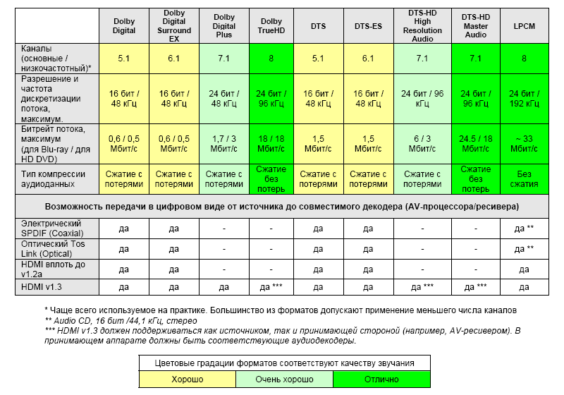

А может тут кто-то посоветует?
Вот у меня источник звука = сам телевизор (он качественно показывает кино в DV и HDR10+), а ресивер при этом старенький Pioneer LX50, где на вход только HDMI 1.3 - получается это неправильно выводить на него звук оптикой от телевизора? Я теряю половину форматов звука?
А как тогда быть? Нужен ли мне в такой схеме сплиттер/конвертер или как...?
Rampage
21/27 ответов, #121 в рейтинге
Россия, SPb
Rampage Member
2 месяца назад / 07 февраля 2025 17:28
[HC]HUNTER Ну всё правильно у вас в таблице.
LX50 может 7.1 . Оптика (SPDIF) может только 6.1 (как правило, бывают исключения). Т.е. если у фильма звук 5.1 (очень часто) или 6.1(очень редко) или менее (Dolby 2.0, например), то Оптика/HDMI - не важно, оба могут. Если Dolby 7.1 и выше - надо HDMI.
Я не знаю, откуда вы смотрите фильмы, 7.1 всё ещё довольно редки. К тому же есть ли у вас задние колонки? Если нет, то ресивер может воссоздать их "виртуально". А конвертор тут причём и для чего?
Разница в версиях 1.3/1.4 не сильно большая, смотрим в WIKI

2 месяца назад / 07 февраля 2025 23:38
Rampage
скорее экстрактор. для того, чтобы звук подать НЕ по оптике, а по HDMI.
но вопрос в том, возможна ли вообще такая схема:
TV HDMI eARC --> HDMI экстр. AudioOnly --> HDMI вход ресивера

Да, я вас понял. У вас нет ВЫХОДА HDMI в телеке, а ARC в LX50 подавать бесполезно (14-й контакт там пустой).
Да, есть такие устройства, по запросу "hdmi ears audio extractor" на Али вывалится куча.
Лично моё мнение: посмотрите скольно реально фильмов DD+, 7.1 и круче, сможете найти на родном языке? Если мне попадается такой фильм, чтобы там ТОЛЬКО ОДНА русская дорожка E-AC3, то я запускаю его в плеере на компе через HDMI видяхи в HDMI LX50, а из его выхода HDMI только видео в телек. В остальных 97% оптики с телека хватает на все 5.1, а телек 2012г.
