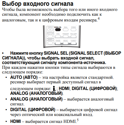

По звуку возможно в настройках надо покрутить
• Убедитесь в правильности выбора сигнала входа (нажмите кнопку SIGNAL SELECT (ВЫБОР СИГНАЛА)).
Учтите, что если выбран пункт PCM, прослушивание другого формата будет невозможно.

7 месяцев назад / 07 октября 2024 21:55
serjig1286
Андрей Андреев
Не, там при hdmi нет выбора, там при нажатии на выбор сигнала только "SIGSEL HDMI"

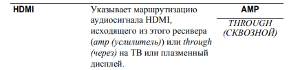

Настройки HDMI:
AMP - звук через ресивер.
THROUGH - звук на ТВ.
manual
HDMI
Указывает маршрутизацию аудиосигнала HDMI, исходящего из этого ресивера (amp (услилитель)) или through (через) на телевизор.
