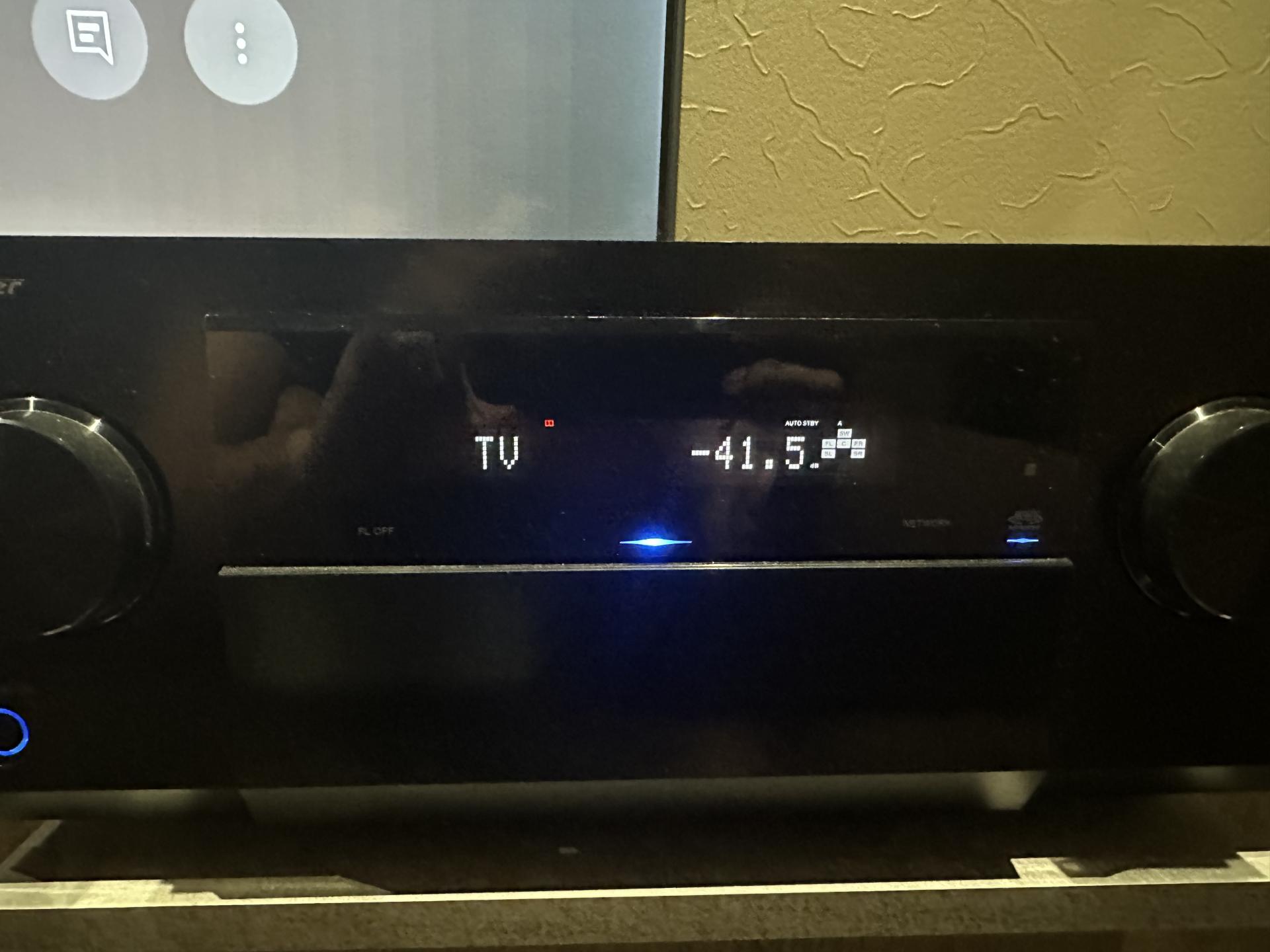

Товарищи , добрый день! Подскажете, может кто сталкивался с такой ситуацией...
Ресивер пионер LX 505, подключен к телевизору по каналу eARC. Если ресивер уходит в спящий режим или телевизор выключаешь принудительно, то, при следующем включении - ресивер автоматически начинает работу, указано на дисплее, что включен выход ТВ, однако , звука нет , и, пропадает пиктограмма зоны 1 ( красная на фото), но, если ресивер перезагрузить принудительно, то все снова работает
Я не могу понять причину данного мероприятия

Karakurt23
А что говорят настройки ARC и СEC на телевизоре?
(СЕС - это шина управления по HDMI, у разных производителей ТВ имеет разные названия )
Возможно, надо отключить управление телеком ресивера?

Настройки eARC включены и на телевизоре , и на ресивере. Пробовал вчера отключить ARC на ресивере, и включать его принудительно- звук так же отсутствует после повторного включения. ТОлько делаю принудительную перезагрузку ресивера- все как по-маслу

Karakurt23 Почитайте и поэксперементируйте в этой настройке:
VSX-505 manual
■ HDMI
HDMI CEC (по умолчанию: On)
Установка значения «On» для этого параметра позволяет использовать назначение входов и другие функции связи с СЕС-совместимым устройством, подключенным к разъему HDMI.
После изменения этой настройки выключите, а затем снова включите все подключенные компоненты.
В случае аномальной работы системы, когда для этой настройки выбрано значение «On», установите значение «Off».
Если подключенное устройство не поддерживает функцию CEC или у вас нет уверенности в его совместимости с ней, установите настройку на значение «Off».
И в следующей:
HDMI Standby Through (по умолчанию: Auto (Eco))
далее тут:
Auto Standby in HDMI Standby Through (по умолчанию: On/Off)
Есть руководство?
