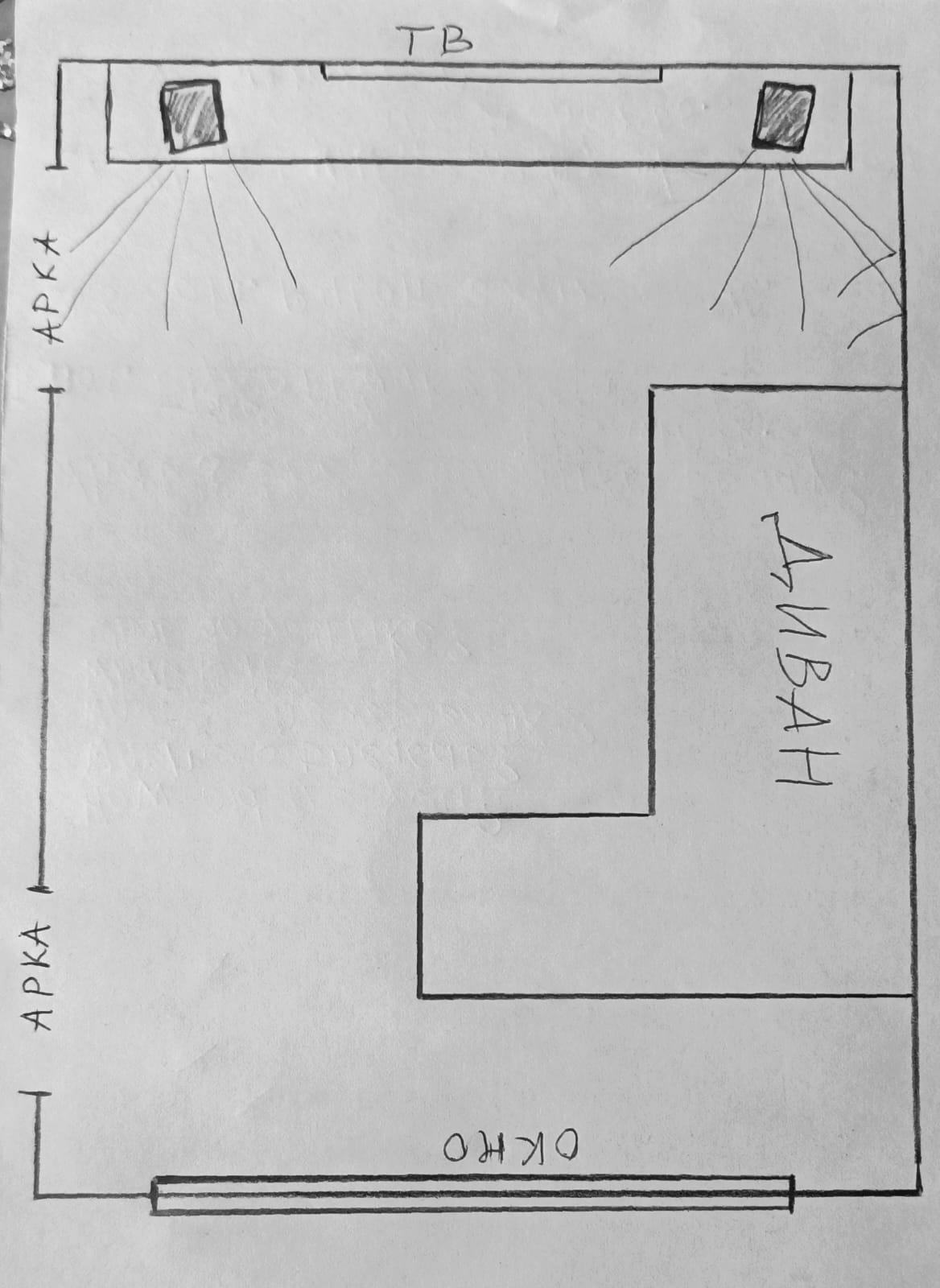

Спрошу здесь !
Есть жилая комната 3х5. Колонки стоят на тумбе с ТВ. Слева открытая арка, соответственно, как я понимаю, звук от левой колонки уходит в коридор. Справа - стена и, значит, пойдут отражения на место прослушивания (диван). Если я на правую стену, напротив арки, помещу какой-нибудь поглощающий материал (акустический поролон?), это улучшит (выровняет? изменит?) звучание? А также стена за колонками?
У вас даже на картинке полочники довернуты на слушателя, ничего у вас никуда не уходит, глупости все это.
А вот на заднюю стену звуковые панели/панно и пр. повесить - более здравая идея, эффект будет точно более значимый
Что-то всё равно есть - левый канал даже чуть тише звучит. Справа как раз, по теории, получается зона первичных отражений. Вот и думаю, уравновесится это чем-либо [https://www.ozon.ru/product/akusticheskiy-akustiches…p;avts=1715765952] подобным (войлочные панели)?

Буду спрашивать дальше . Если за колонками вешать поглощающие панели, они по размерам какие должны быть - в размер колонок, в два...три раза больше? Больше вверх, в стороны?
Если за настенные колонки повесить панели поглощающие, то такие колонки не будут играть.
Весь смысл таких колонок - отразится от стены (в том числе) для того что бы дать обьем.
Ваш вопрос из серии: мне жену выбрать с объёмом тела 0.05 метров кубических или 0.07
Чтобы сделать акустическую обработку комнаты надо хотя бы немного разбираться в вопросе

Это да, но прежде чем варить какой никакой эспрессо, надо же хоть рецепт посмотреть. Что получится - другой вопрос.
К тому же, в подобных вещах, я - визуал . Вот недавно торцы полки заделал кромкой в основной цвет - Foreigner сразу как-то панчёвее стал

Так вам надо произвести замер с расчетом. По замеру понять какие резонансы и на каких частотах есть, потом найти их в комнате при помощи генератора, расчитать панель по размерам и наполнителю, сделать и повесить в тех местах. Мало будет - увеличить, много- уменьшить или рассеять.
Кратко как то так.

В какой-то там перспективе это в мыслях есть . Сейчас интересует именно место прямо ЗА колонками, где, по всем утверждениям, обязательно есть отражения от капитальной бетонной стены. Колоночки маленькие - 15 х 25 см, до стены - 20 см. Вот и думаю - сколько там обычно покрывают эти отражения?
Если колонки без фазоинвертора, то там не основные отражения, с которыми стоит бороться. Если с фазоинвертором и именно эти отражения напрягают, то можно носком заткнуть.

Да сами затыкайте, что хотите . Фазоинвертор не напрягает, тем более, что везде пишут, что такая поверхность создаёт отражения именно на СЧ и ВЧ. Все же вешают сзади, кучу фото видел . Понимаю, что с моими коробочками это для самоуспокоения, но хотел повесить для поглощения что-то такое.
Оно будет работать только на вч. Поверхности сзади колонок не влияют на верхние сч-вч, больше на частоты до 250-500гц тк как раз нч и нижние сч имеют распространение волны почти на 360°. И для поглощения этих частот нужно 50-150мм толщины поглотителя типа минваты с плотностью от 40кг. Эти нашлепки 9мм вообще ничего не дадут звуку.
Изучите хотя бы теорию по звукоизоляции и поглощению.

Все же вешают сзади
Сзади колонок? Серьёзно?
Обычно начинают с зоны первичных отражений, если лень копать глубже. Но чтобы сзади колонок...
