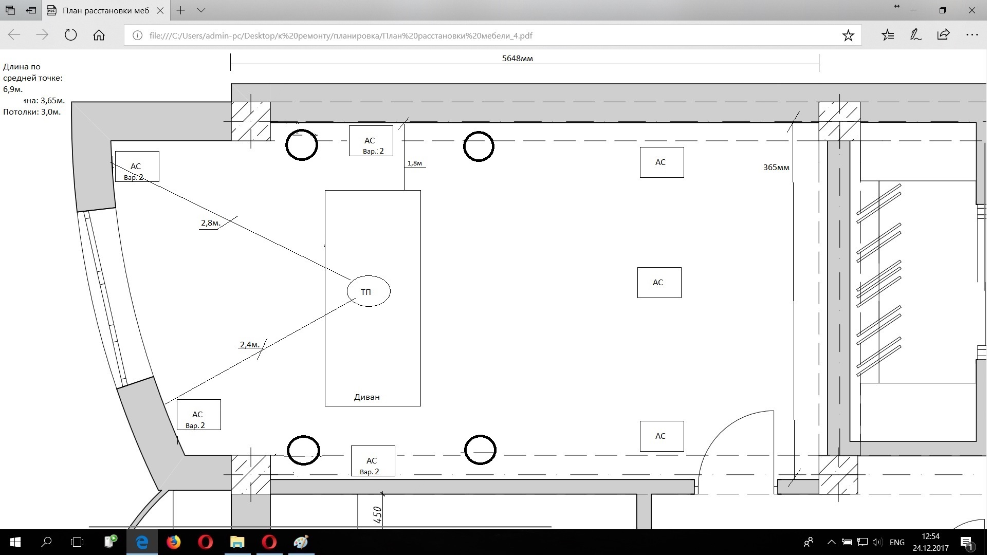

А как мне потолочные размещать правильно, подскажите пожалуйста. Как на планировке - так верно будет?

Фото с мобильного. Зона ДК не большая, все делалось по периметру дивана. Плазма в двух метрах, т.к. проектор не планировал изначально.
АС не сказал бы, что кучно самые ближние каналы это тылы, они в 1,1 метре от МП.Остальные каналы, включая потолочные и саб симметрично равноудалены от МП примерно в двух метрах +/- 40 см. Фронт в равнобедренном треугольнике 2,3 метра. Но стерео у меня на всю площадь комнаты это около 40 кв.м. Обычно слушаю в обеденной зоне за диваном. Ниши на звук не особо влияют, но у меня АС с передним ФИ и выдвинуты больше чем на пол корпуса. До этого были с задним, вот они подгуживали не смотря на меньший калибр.
Широко по схеме, а бы сузил базу до уровня фронтов или даже еще уже. Будут над головой и дальше от стен. По растоянию между фронтальными и тыловыми вроде все верно, но надо мерить углы при инсталляции и лучше без отклонений от Атмос гайда для потолочных.

Nikan
Смотрел вот тут. Действительно, нужно по ширине фронтов потолочные лепить, так и изображено на схеме, это я просто не обратил на это внимания. Но....вижу что потолочные ну никак над головой не размещаются ведь.
Так что сделаю уже на ширину фронтов, а по расположению вдоль комнаты - оставлю как есть, как и изображено на схеме относительно боковых и тыловых АС.

absent05
Не обязательно на ширину фронтов (но не шире чем фронты), тут надо смотреть как широко фронты стоят и МП на сколько зрителей - края дивана - оптимально.
По длине - я бы брал не средний угол из рекомендации, а поострее, чтоб ближе к слушателю были колонки, но и квадрат над головой, с МП в центре чтоб получался.

absent05
Если фронты у вас широко, то я бы сузил до краев дивана как рекомендует SergeyKhokh, прямо над головой МП делать не надо это верно...

7 лет назад / 18 января 2018 09:06
Понял. Только квадрат прям не получается никак. Не могу настолько уже сделать. Пол метра от потолка к ТП - все что могу.
Там просто гипсокартон будет на этом отступе, туда и вмонтирую. А посередине уже акустическая панель Топакустик. Я на неё не буду монтировать потолочную АС. Слишком уж дорогой материал, чтобы лишние дыры на нем делать. Вдруг переезжать придется, чем больше целых листов останется, тем лучше.
Ну ладно...это уже лишнее.. в общем - я все понял. Спасибо. Учел Ваши рекомендации.

absent05
так по середине и не должно быть колонок... или по середине от чего? Ваша голова должна быть в середине квадрата образованного потолочными колонками.

absent05
Вот про этот квадрат речь из потолочных АС:

SergeyKhokh
Ты не понял меня. На 0,5м. по периметру потолка отступ у меня из гиспокартона, а дальше панели акустические.
Я имел в виду что дальше гипсокартона не смогу и не буду акустику на потолке размещать. И получается что как ты рекомендуешь по ширине (по дивану) не получается расположить АС. Все равно немного шире выходит. Я об этом говорил.
Но я в этом проблемы не вижу. Хоть и не рекомендуют в самом Долби разворот АС, все же (если уши скажут что нужно) можно будет немного развернуть в ТП. Есть же такие модели АС.
