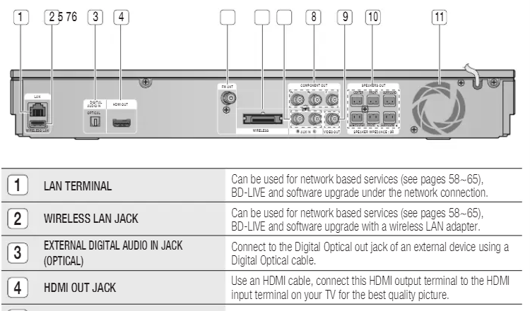

https://www.manua.ls/samsung/d5100k/manual?p=15
750x441, 91.2Kb

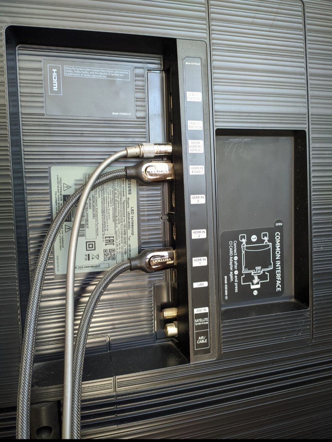

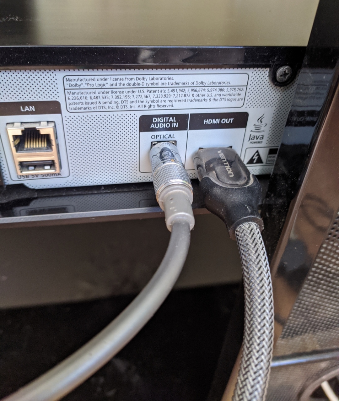

Нет не путаю, от слова совсем! На оптику не смотрите, я через неё не слушаю, хотя тоже можно, у меня раньше был ТВ Самсунг он ARC не поддерживает, вот и была куплена с ДК оптика, хотя я её использовал с приставкой от Ростелеком (каналы DD 5.1), после смены ТВ всё подключено через HDMI (ARC)так же онлайн(фильмы) и приставка(каналы которые транслируют ) звук DD 5.1,кстати очень мощно(спецэффекты), вот как то так!

Т.е. у вас звук из телевизора в комбайн идет на вход, который выход HDMI Out и это работает?
Не в рамках троллинга, а просто интересно почему тогда он не назван HDMI IN/OUT.
