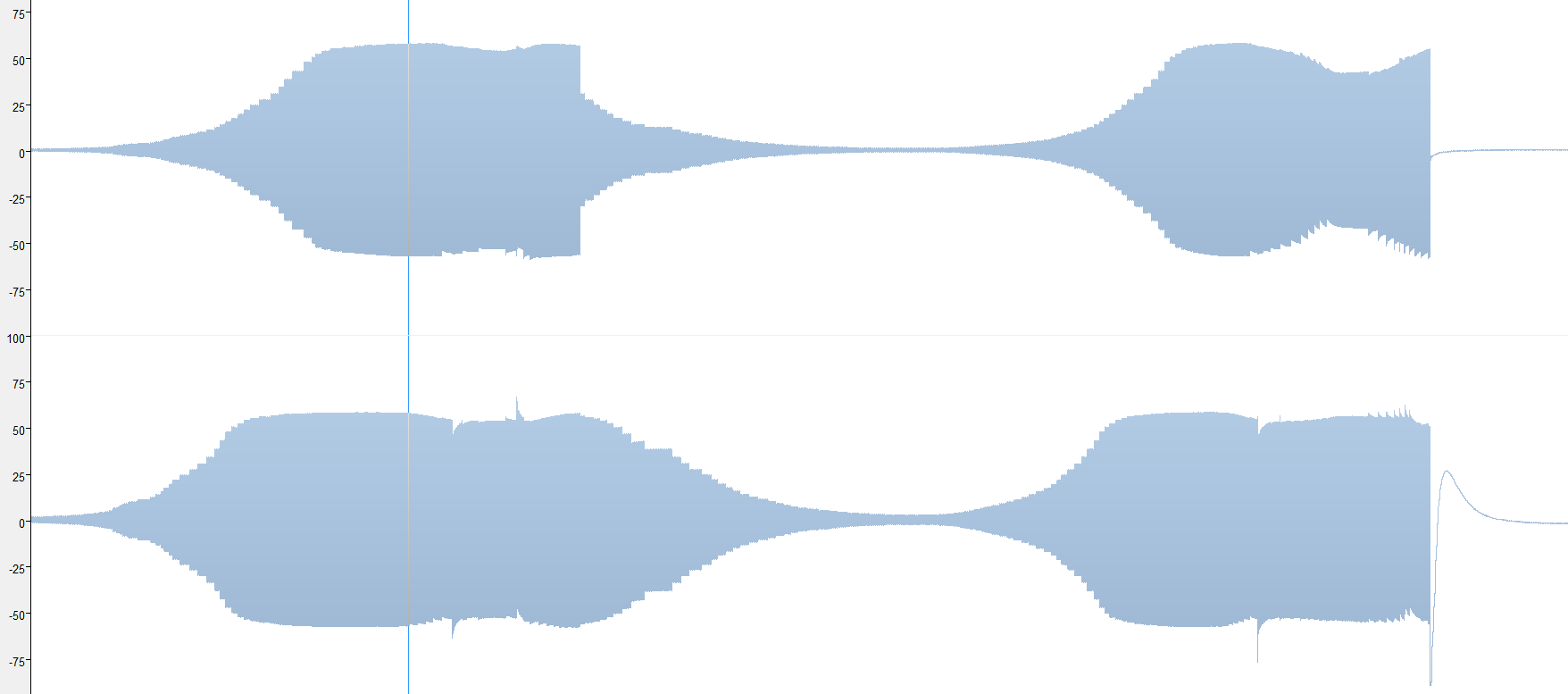

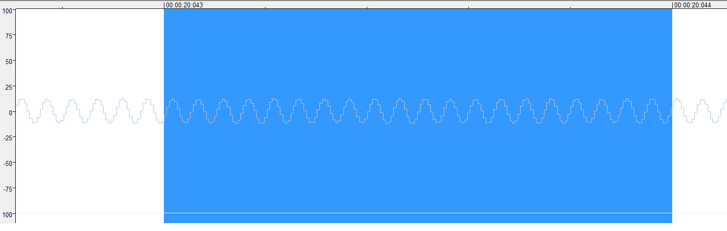

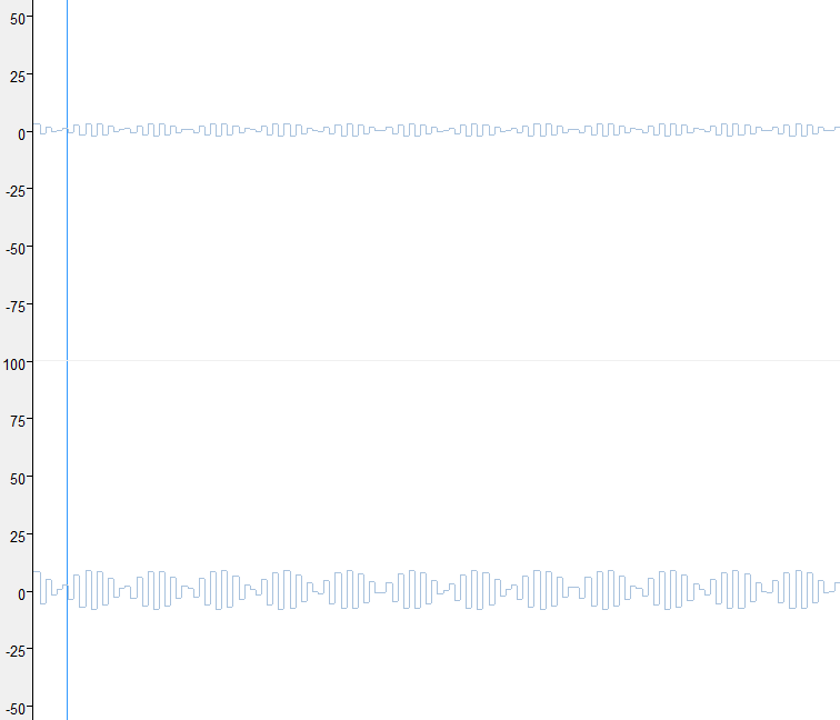

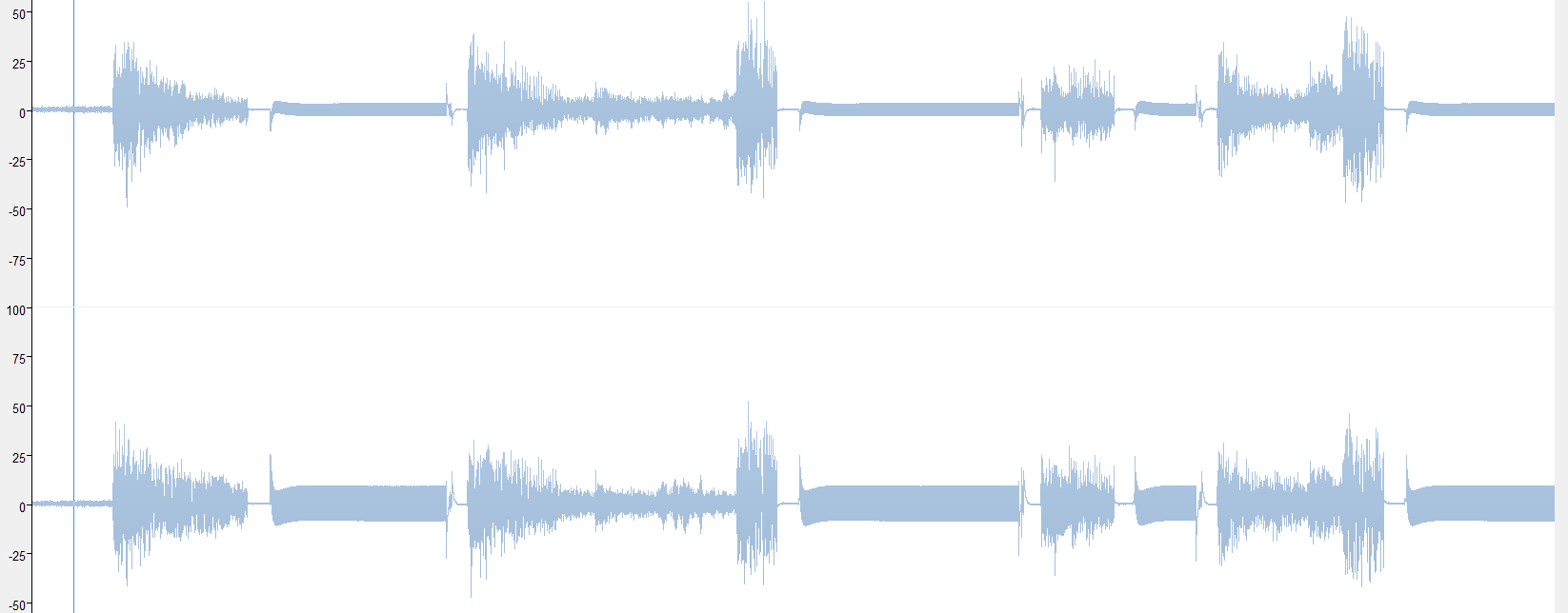

вот обрезки.
1-Волна при вкл-откл паузы (RAW режим), в паузе - см. рис. 3
2-Волна при вкл-откл паузы (PLCM режим), в паузе - тишина
3-Волна (увеличенная) на 30ед громкости в паузе (RAW режим) (на самом деле там 21кГц)
4-Волна (увеличенная) на 70ед громкости в паузе (RAW режим) (RAW режим) (на самом деле там 21кГц)
5-Волна при изменении громкости до максимума в паузе (RAW режим), видно ступеньки при изменении громкости, сопровождающиеся потрескиванием, в конце - отрубило рес (!).
ЗЫ. Не забываем, что это запись с выхода на наушники, но по звуку полностью совпадающая с услышанным в АС.
Исправлено: NanoElement, 16.04.2012 08:31

Только сейчас присмотрелся к записи (рис.1) - никаких там частот ниже 20k нет! Там сплошной ультразвук!
Записал сейчас режим паузы с частотой дискретизации 192кГц (рис.2) - на записи видно, что за 0.001с происходит 21 колебание, т.е. вся амплитуда лежит на 21кГц! А я ее пытался услышать и еще усилить на максимум! Вот и ответ, почему сгорела пищалка! Караул!
Я вот подумал: уж случаем не баг ли это ресивера, который при потере битстрим потока, криво переключается на PCM (именно это отображается в инфо ресивера) и начинает генерировать на собственной предельной частоте?
[чуток подправил лексикон, т.к. дал сюда ссылку с http://www.avsforum.com/avs-vb/showthread.php?s=a714…9889#post21909889]
А что бы было на выходе скажем у NR609, у которого потолок 100кГц?
