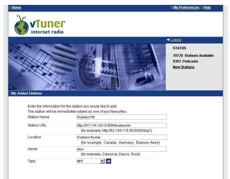

Leon_K
Можно ли как-нибудь "добавить" в ресивер свои станции?
vTuner

Leon_K
этот самый ID это MAC адрес твоего ресивера. меню-информация-сеть
с удалением уже имеющихся фаворитов? все там же в vTuner, когда зайдеш увидишь там свои фавориты

Vlad L.
Это я понял . Но для этого, как минимум, нужно добраться до ресивера - он дома, а я на работе . Вчера так и не получилось...
Ясно. Наверное, это будет достаточно удобно. Спасибо!

Vlad L.
C VTuner разобрался - классная штука! Всё удобно, понятно, приятно . А с фаворитами вообще - песня! У меня консоль на серваке постоянно открыта, вчера удалённо (с работы) включил рес, выбрал станцию, и... Жёну до смерти напугал! Она мне звонит: грит, восстание машин - Терминаторы атакуют!
В общем, всё классно. Плохо только, что сам послушать не успеваю: вечером еле-еле приползаю с работы... Надеюсь на праздники .
