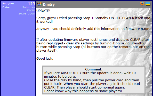

Диск записан из образа. Все по мануалу. После того как выбросился диск и прошло 5 минут выключил по питанию. Теперь при включении горит диод HDMI и плеер не реагирует на кнопки.
В сервис или еще можно что-то сделать?
Помогите люди добрые!
AK47
AK47 unregistered Автор темы
16 лет назад / 02 ноября 2008 00:42
Segreich
Попробуйте оживить через STOP+StandBy, как Dmitry (см. прикрепление). Взято с http://www.pioneerfaq.info/gbook/index.php

Segreich
СМОТРИТЕ ТУТ и все заработает если сделать без ошибок
http://pioneerfaq.narod.ru/recovery.html
