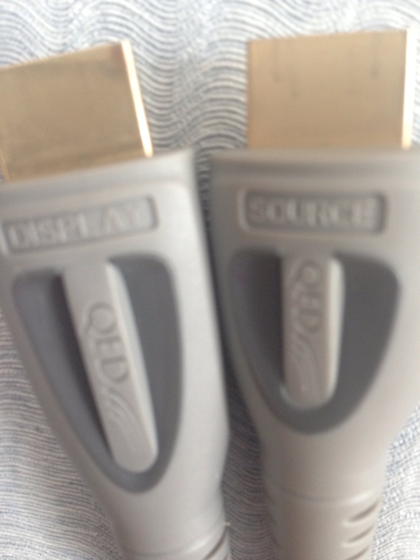

Ребята !! остался с HDMI проводом 10 метров, пытался по нему подключить к проектору PS4 или OPPO - нет результата, вставляю провод метровый от любой техники - сразу отлично показывает, меняю обратно на 10 метровый - мой X-500 без эмоции. Сам же этот 10-метровый провод показывает с ЖК эти же самые OPPO и PS4 на ура, не работает именно с проектором.
кто сталкивался, в чём дело ?
ВИТ42
146/277 ответов
Чаще пишет в "ДК TV" (56%)
ВИТ42 Member
11 лет назад / 13 июля 2014 10:14
Всё оказалось намного проще, мой QED active, в отличии от HDMI, которые шли в комплекте с PS4 и OPPO, имеет направленность, DISPLAY-SOURSE
кабели с PS4 и ОРРО - им без разницы, как их подключать
попробовал на ЖК - у QED имеет разница, каким концом вставлять в источник
с ЖК работает, поменял концы местами - работать перестало, думаю с проектором тоже в этом была проблема
всё работает !!
