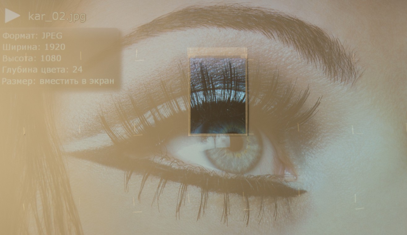

Здравствуйте.
Тут случайно решил приложить лист бумаги к экрану и сильно удивился! Это нормально, что он (экран) такой жёлтый? Какого цвета он был изначально, я не помню. Экрану года четыре. БОльшую часть времени развернут.http://ixbt.photo/?id=photo:1216562

[q]b@s:
Здравствуйте.
Добрый день если не за куренное то нормально видно полотно не дешево какай брэнд. Качество картинки супер а у полотен масса оттенков белого и какое gain И даже если оно развернутое хоть на солнце оно не пожелтеет Так что все у вас нормально.

b@s
Обычная история,желтеют,ничего не поделаешь.
Попробуйте помыть,но вряд ли.
зы Лист ПВХ,а если что,тогда и "досей" можно,с хлором

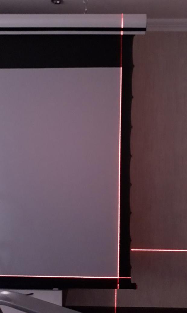

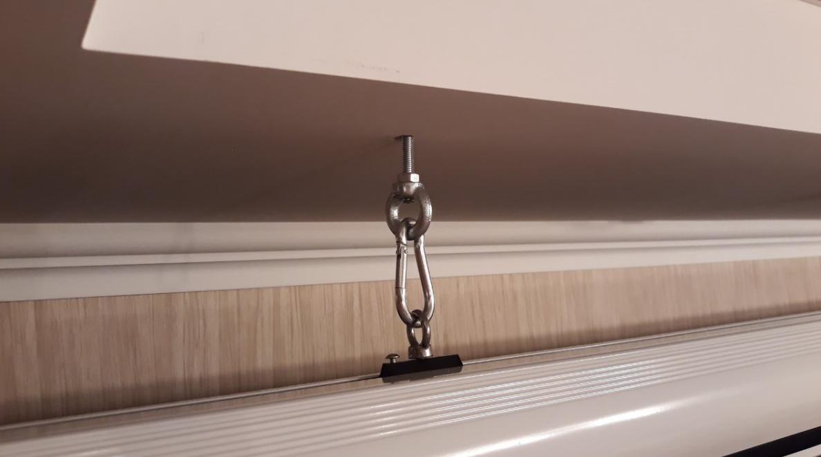

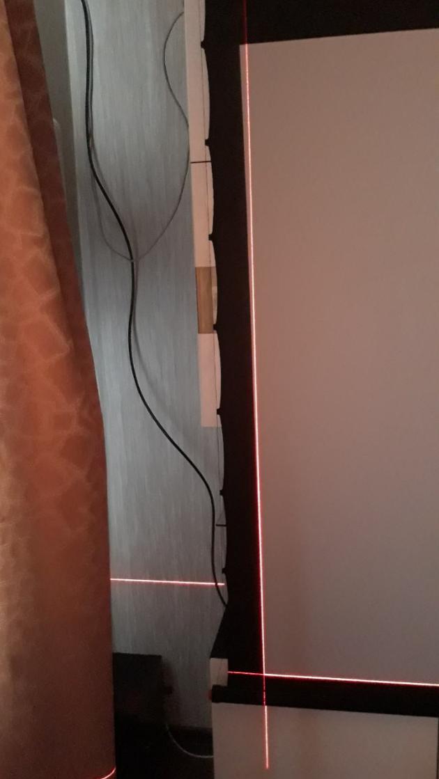

Всем привет.
Расскажу про свой опыт с экраном.
Долго читал, вникал, мучился (от самых дешманских, до уговоров самого себя взять дороже), но в итоге взял в известном на форуме магазине от китайского производителя. 120 дюймов ПВХ (престиж).
Изначально настраивался на белый, но его не было в наличии, а так как попал на китайский НГ, то в итоге взял HCG, он был в Хабаровске в наличии. После ожидания доставки Деловыми линиями (к слову, все отлично) и потугами затащить по лестнице коробку весом более 20кг и длиной 3,15м я дал ему время отогреться (были морозы).
Сначала долго думал, как вешать, у меня гипсокартонный потолок и хотел к нему (к профилям), но когда я его тащил домой, то сразу отмел эту идею. В итоге, купил анкеры с клиньями 10мм, шпильку М8, рым-гайки М8 и карабины, засверлился прям сквозь ГКЛ в бетон (предварительно бороскопом проверил простанство потолка, чтоб в кабеля не попасть). Висит очень надежно.
Также повесил проектор Benq 1050, наспех отрегулировал и уселся смотреть. Был в восторге от картинки!
На следующий день решил все доделать, спрятать провода, и отрегулировать все. И понял, что рабочее поле на экране не прямоугольник 266*149, а трапеция. Причем по ширине сверху размер больше (268,5см) и увод с левой стороны экрана. Делаю вывод что черные полосы покрашены с перекосом.
Также, в процессе разворачивания/сворачивания полотна заметил некий трущийся звук. Более детально обследовав увидел, что с обратной стороны металлический каркас трется по полотну. Толи собран так, толи деформирован. Насколько смог понять, весь силовой корпус - он сложной пространственной формы и локально не смог ничего сделать с этим.
В принципе это все не сильно мешает, экран работает, но как скоро он протрет полотно, это вопрос конечно. Да и осадок остался.
Связался с магазином, там все корректно выслушали, обещали связаться с китайцами, разобраться и помочь. Отмечу, что Алексей (если не ошибаюсь) работает очень профессионально, консультирует, подсказывает. Впечатления приятные.
В настоящий момент жду решения. А пока наслаждаюсь просмотром (хотя глаз так и цепляется за трапецию, а уши напрягает трение полотна)...
Также скажу, что в итоге серым я доволен, картинка очень хорошая на мой дилетантский взгляд (но комната не подготовлена). Прикладывал лист А4 и наглядно увидел как черный на нем реально как серый. Яркости в полной темноте хватает, смотрю на эко. На 3Д попробовал, сделал лампу ярче.
Расстояние от проектора 384см (зум практически на 95%), картинка ровно 120". просмотр на 3,6-3,8м
Да, про волны и запах - в самом начале были сильные волны в левой половине экрана, нитями не устранялись, но спустя пару дней вроде распрямляются. Пока еще остаются. Но скажу, что ни разу не обратил внимание при просмотре. Запах был приличный, постепенно выветривается. Спать в этой комнате (если конечно спите там) первые 2 дня не рекомендую категорически.
Исправлено: Paradoxx_A, 10.03.2018 20:25

Если прогреть полотно феном, то можно ли избавиться от волн? Или хотя бы уменьшить их?
Valery Pikkar
85/239 ответов
15 лет на iXBT, с ноября 2009
Чаще пишет в "ДК TV" (44%)
Россия, Саров
Valery Pikkar Member
7 лет назад / 11 марта 2018 19:10
KENG
Я бы к такому методу относился осторожно, что точно можно - так это испортить полотно, особенно если фен строительный
У меня новый экран (ручной) вначале волнил немного сильнее, помогла установка строго по уровню (по лазерному нивелиру, комплектный уровень длиной 5см можно только от безысходности использовать) и летом я его вывешивал на несколько суток (погода тёплая 26С и выше + дача, открытые окна), заодно и выветрил почти все остатки запаха. Как итог - для рулонника без натяжения считаю результат идеальным, есть общий прогиб, но его чтобы увидеть нужно специально всматриваться, и то только на панорамах с полным движением кадра.
Paradoxx_A
21/485 ответов
Чаще пишет в "Бытовая техника" (48%)
Россия, Красногорск
Paradoxx_A Member
7 лет назад / 11 марта 2018 22:06
KENG:
Я не хочу рисковать не совсем дешевой вещью без четкого понимания. Теоретически должно помочь, но я не имею практического опыта, поэтому дождусь решения от магазина..
Хотя мне показалось, что натяжение как-то не правильно работает, возможно это мой экземпляр такой... потому что не зависимо от степени натяжения боковых нитей некоторые петли полотна идут без натяга, провисают и нить не тянет петлю. А если рукой чуть в сторону потянуть, то все волны разом уходят... Причем, если натянуть нить слишком сильно, то вся нагрузка идет на самую нижнюю петлю полотна, боюсь что она может банально порваться... вообщем как-то пока неоднозначно это.
