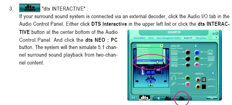

Подскажите, если вывести звук из компа по коксиалу или оптике, мать на P35 чипсете от гигабайт, аудиочип там 7.1 Audio (ALC889A) ,будет ли звук в играх на все 6 колонок.
Спрашиваю потому, что колонок еще нет, а проверить не могу.

novichok1977
линк не работает
У меня все работает

У ALC889A есть возможность кодить в DTS. Проверь на своей. Должны быть DTS Interactive, DTS Neo PC. На DQ6, DS4 он заявлен на сайте гига, а DS3 - нет.
Enabling the DTS (Digital Theater Systems) function Before DTS is enabled, you would get only 2-channel output signals (from the front speakers) when playing 2-channel music. You must play 4-, 5.1-, or 7.1- channel music sources to produce 4-, 5.1-, or 7.1- channel audio effects. With DTS enabled, the system will transform two-channel stereo source material into multi-channel audio output, creating a virtual surround sound environment(Note).
