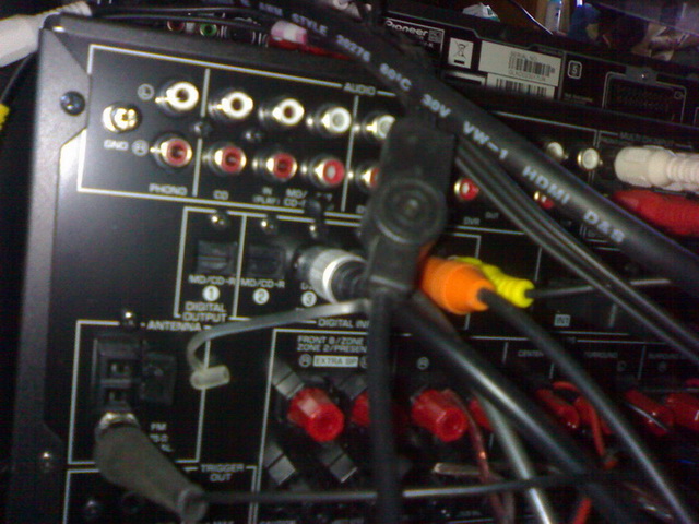

PAPUAS
90/94 ответов
Чаще пишет в "ДК плееры" (81%)
Россия, Город Трех Революций и будущей Ч…
PAPUAS Member
16 лет назад / 23 марта 2009 17:54
evilmeat:
Sirazov
собственно вот она
http://www2.yamaha.co.jp/manual/pdf/av/english/re/RX-V663_U.pdf
Реально, там нет входа Phono. Получается, на фото на офф-сайте - фэйк. Неправильно это
У меня RX-V663 ресивер вход Phono реально присутствует, прилагаю фото снимал телефоном качество не очень
но надписи видны.
evilmeat
457/1104 ответов
Чаще пишет в "ДК TV" (42%)
Россия, Нахабино, МО
evilmeat Member
16 лет назад / 23 марта 2009 17:57
Lotsman
Спасибо. Все доступно расписал.

C-JEY
Пошел купил кабель оптический, подключил, поставил галку в свойствах звука выводить через SPDIF и сразу все заработало.
А не пробовал с галочкой на SPDIF через HDMI случайно звук не появился? Должен появиться.
Как я только не пробовал, ничего не вышло

C-JEY
А у вас случайно видеокарта не GeForce? Может вы не соединили выход SPDIF материнки с входом SPDIF видеокарты внутри компа?
C-JEY
C-JEY unregistered
16 лет назад / 24 марта 2009 11:14
Карта GeForce GTX 260. Соеденял выход SPDIF материнки с входом SPDIF видеокарты внутри компа..... Видимо есть все таки какие то проблемы у НВидия, потому как цеплял ноут на базе GeForce 9200Gs и тоже не удалось передать звук по HDMI ни на ресивер, ни на телек...
