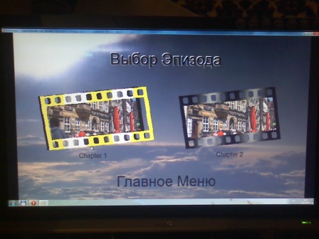

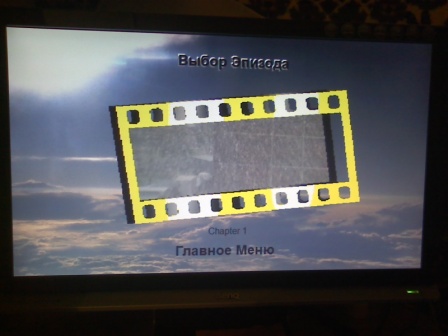

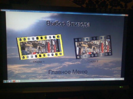

Вот запаковал два коротких сюжета в один контейнер divx. При открытии появляется меню выбора глав и эпизодов. Меню 720х408 - потому можно смотреть и на обычном двд плеере с поддержкой DivX Ultra. Cами же сюжеты 1920х1080. Проверял на своем DVD плеере(только меню), на DivX плеере с сайта DivX и на WMP12(c соответствующим плагином) - оба плеера отображают и меню и сами FullHD сюжеты. Управление\выбор сюжета в меню стрелками клавы. http://turbobit.net/lu8hi9fw26xd.html Пробуйте на LG
Вот как выглядит меню:
