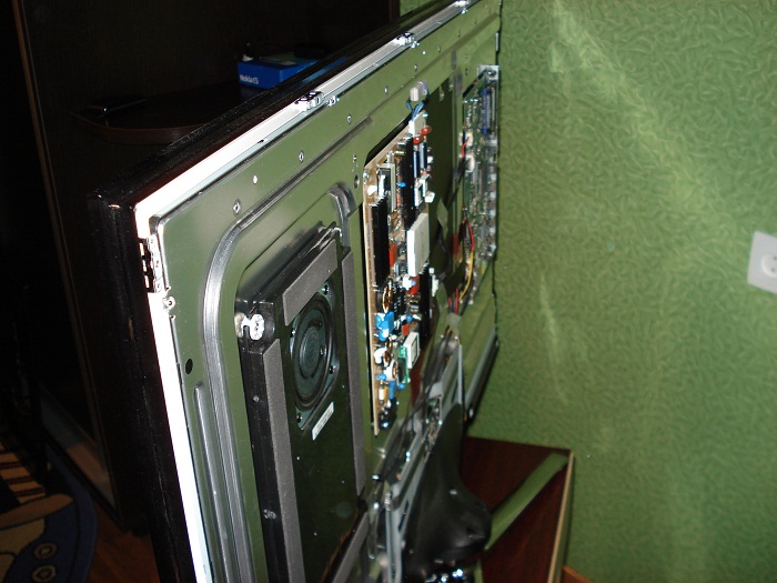

Жека33
28/28 ответов
Ж
Жека33 Junior Member
14 лет назад / 29 декабря 2010 13:27
Fancier:
Насчет винтов и засветки можно почитать тут
http://market.yandex.ru/forums/?modelid=6137266&hid=90639
Нужно ослаблять винты не на крышке, а на плате (вначале снять крышку полностью).
Правда один деятель так накрутил, что динамик стал щелкать.
Прочитал, снял кришку сижу жду!!!!!
Fancier
Fancier unregistered
14 лет назад / 29 декабря 2010 13:32
Нужно еще винты на плате ослабить основной эффект как я понял от этого.
Жека33
29/29 ответов
Ж
14 лет назад / 29 декабря 2010 13:50
При снятии крышки эфект есть пятна в левом и правом нижнем углу без изменений а вот где были 4 с левой стороны осталось одно пятно с верху. Ща откручу плату и подожду когда остынет и опять буду греть. и так пока буду смотреть а там буду потехоньку собирать обратно и смотреть что на что влияет.

Жека33
30/30 ответов
Ж
14 лет назад / 29 декабря 2010 15:33
stas35:
очень интересно. Сам пока не могу продублировать Ваш эксперимент (нахожусь далеко от дома)..... С инетресом жду в режиме реального времени продолжения опыта (скрестив пальцы )....
Добавление от 29.12.2010 14:17:
А можете сфотать что именно на плате откручиваете (шоб я лишнего не накрутил
Добавление от 29.12.2010 14:18:
Вернее какие винты откручивать шобы плата ослабла... Или там всё просто?
Да впринципе просто, вот фото 6 шурупиков и всё. Открутил все а один закрутил обратно не сильно потому что через них масса идёт на корпус.
stas35
10/10 ответов
stas35 Junior Member
14 лет назад / 29 декабря 2010 15:41
Ну что? Результат есть? Удалось избавиться от пятен?
Добавление от 29.12.2010 15:48:
Спасибо за фотку. Вечером тоже буду пробовать.

Жека33,а более радикально подойти не пробовали?Я имею ввиду снять плату совсем,как на С9000,там она в подставке))
