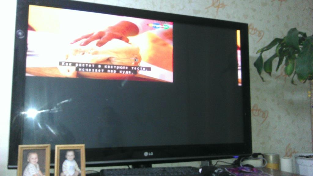

Здравствуйте.
TV lg 50pq300r было разлочено юсб под видео. Все работало и вот в один момент упал пульт (мож че нажал, не знаю, но режима юсб в меню точно нет, подозрение что прошивка слетела) и вот какая проблемка, на фото все видно. В меню не понятно куда заходить, а в сервис меню вообще боюсь лезть. подскажите пожалуйста как быть, что делать!?
