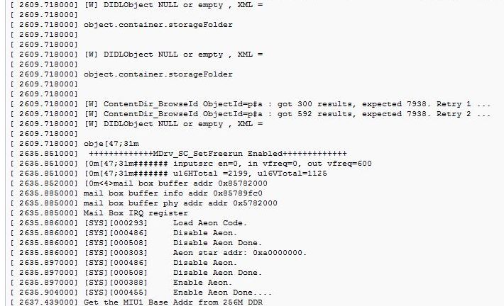

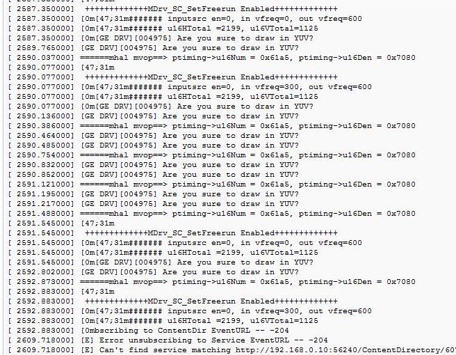

Уважаемые.
Иногда Saturn7 падает при показе потокового видео.
Кто может прокоментировать куски log-файла LGMODа?
