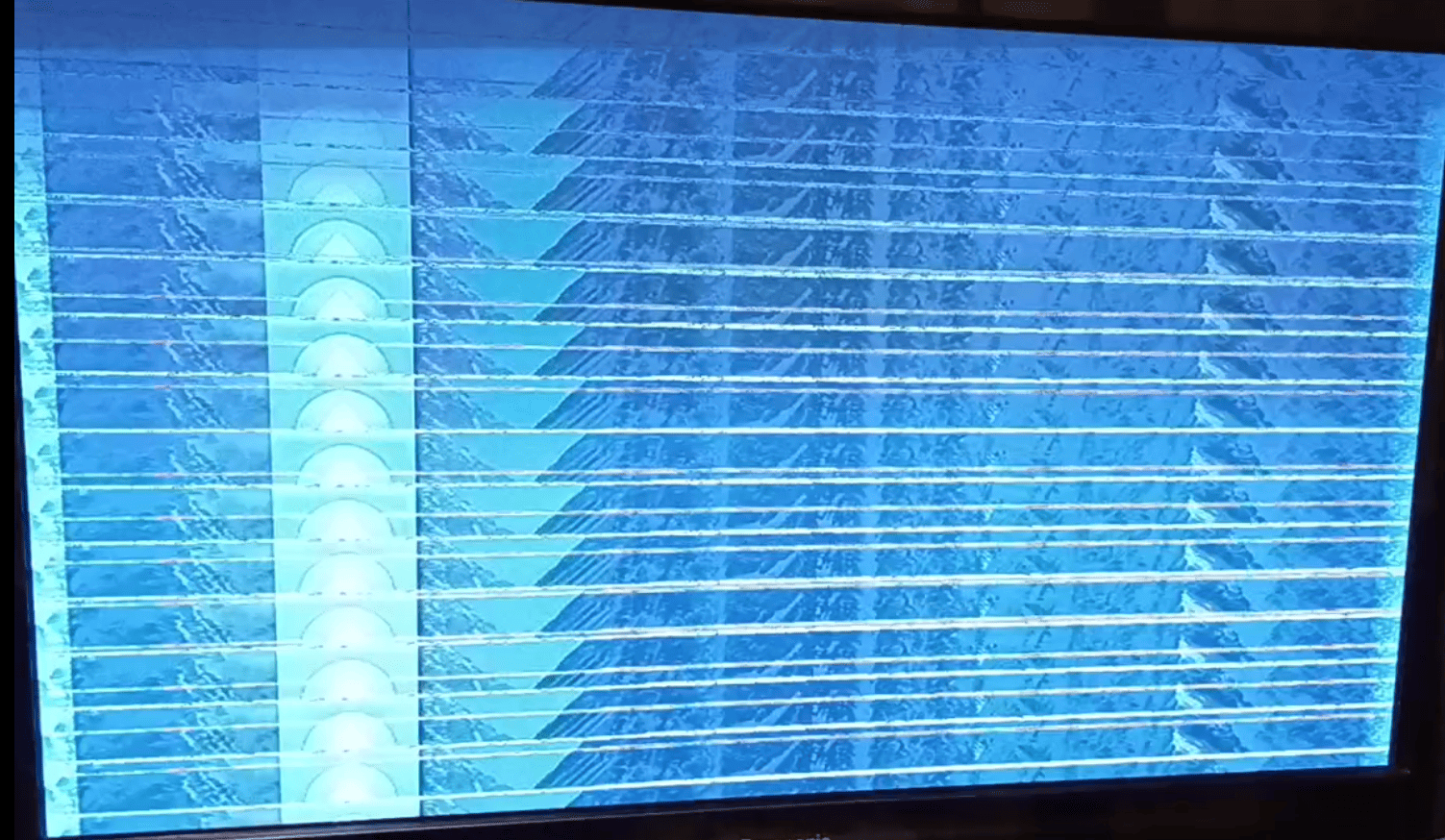

TX-P42G20 - через несколько минут после включения начинается быстрое моргание.
Выключение-включение - чем дальше, тем раньше начинает моргать (1-й раз - через 7 минут, 2-й - 2 минуты, 3-й - 1 минута).
Также при моргании не показывает меню ТВ. А звук от Dune есть.
Подключал два разных медиапроигрывателя Dune через HDMI1 и HDMI2. И менял местами (при обесточенных ТВ и Dune).
После выключения Dune картинка при моргании не меняется, т.е. ТВ "запоминает" изображение и продолжает его показывать.
Разобрал-продул-сфотографировал-собрал. Ничего не изменилось.

ChMN71
один в один как год назад у меня.
1280x960, 194.6Kb
Были сперва мысли попробовать отдать материнку на реболл проца, но учтя преклонный возраст аппарата, трудности с возможным ремонтом силовой части (силовые транзисторы крайне трудно найти), величину потребляемого электричества, было принято решение продать на запчасти.

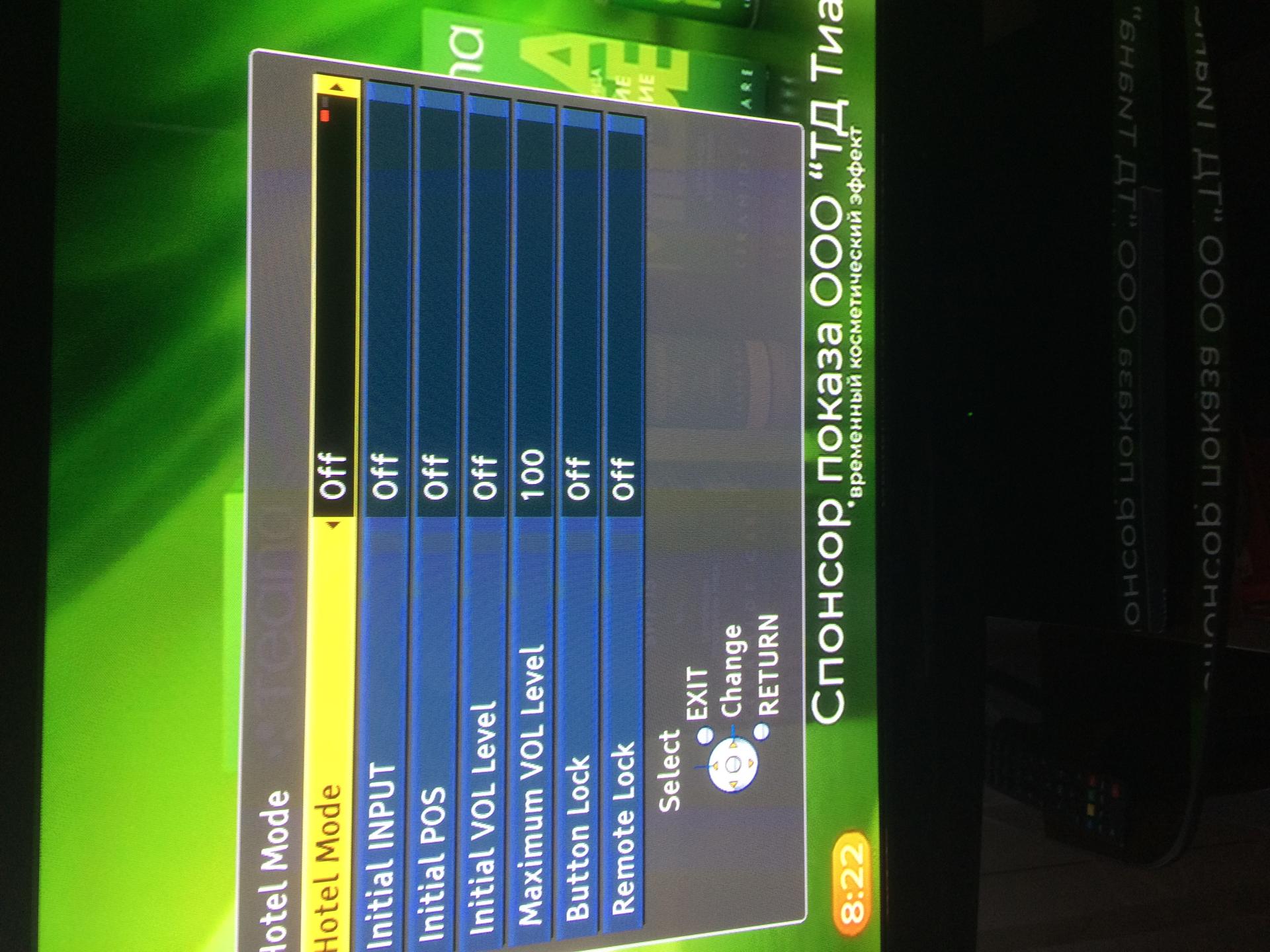

Подскажите, так и должно быть? Подключил приставку dvb-c к панасоник с2. Через композит. В списке числится как av вход. После выключения, а затем включения тв вход меняется на tv. И каждый раз нужно переключать на av. Что не удобно. Те тв не запоминает последний используемый вход. В настройках подключений приоритетным поставил av. Но ничего не изменилось. При этом старый кинескопный панасоник и томсон запоминает и после включения остается на av, также на композите.

5 месяцев назад / 28 октября 2024 20:21
alexan81

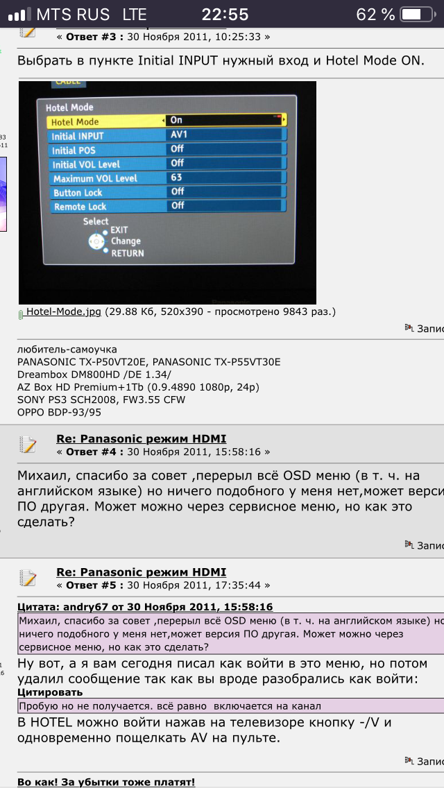

Это изменяется через спец. меню режима отеля. Гуглите комбинацию для вашей модели, вводится с пульта. Опция там называется режим отеля - выберете нужный вход.
Я делал по этому видео:
https://www.youtube.com/watch?v=BeoQr2TsOPc
Спасибо. Вот нашел. Буду пробовать
alexan81
25/67 ответов, #89 в рейтинге
Недавно на iXBT, с сентября 2024
alexan81 Junior Member
5 месяцев назад / 29 октября 2024 15:39
Метод рабочий. Фото как было, чтобы вернуть на режим tv. Заходим в меню: зажимаем -/v на телевизоре и жмем несколько раз на пульте av
