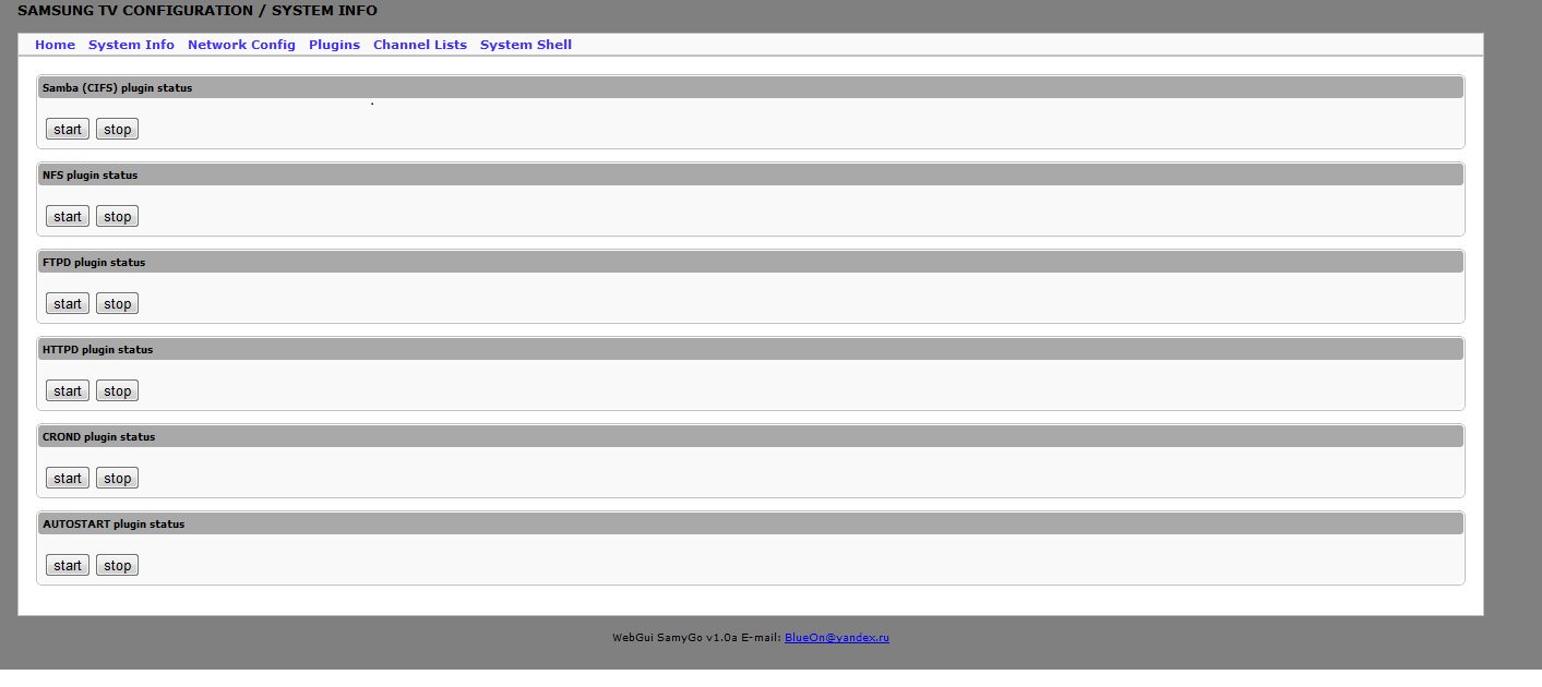

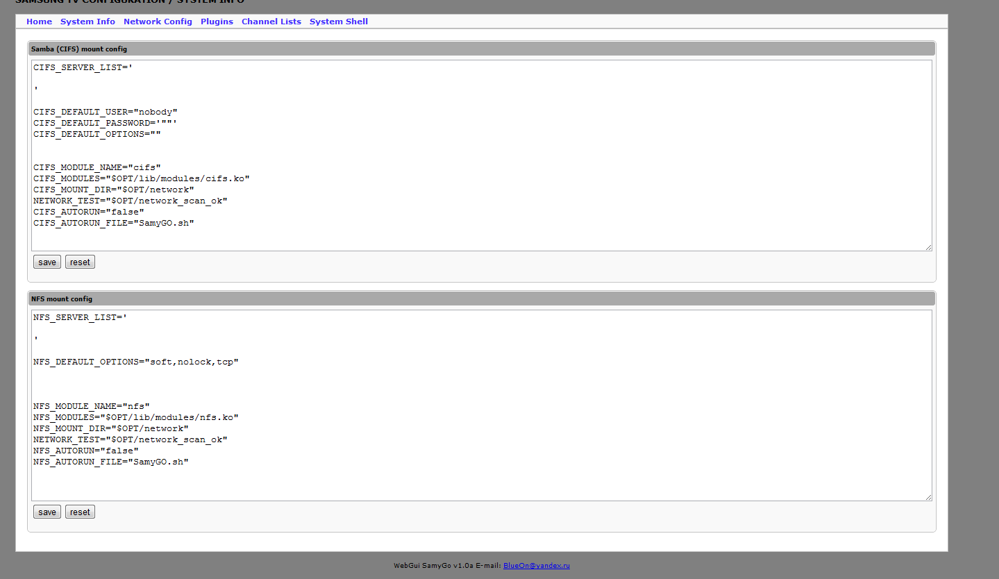

Что с этим делать подскажите
guiver67
guiver67 unregistered
14 лет назад / 29 сентября 2011 21:36
И с этим тоже .
Как это включить и выключить если надо?

Ну неужели нет знаюших людей которые мне помогут с вебмордой
Добавление от 30.09.2011 01:14:

guiver67
Я не пользую WEB-интерфейс, но по сути все описано в соответствующей теме Перфоратора про универсальную флешку. Как я понимаю, в Вашей первой картинке показаны в основном сетевые службы, которые Вы можете включить или выключить, во второй - настройки сетевых шар по Самбе или НФС. Вы сначала скажите, что Вам надо от ВЕБморды (по сути она просто облегчает настройки хакнутого ТВ, которые можно править и руками), и внимательно изучите мануалы.
guiver67
14 лет назад / 30 сентября 2011 12:55
В том то и дело что включить и выключить я нечего не могу а монуалов нет.
Перфоратор сам сказал мне что мануалов он не писал

guiver67
Вполне может быть и так, а может быть, что все там и включается, и выключается, а вот только эффект Вам не виден, по одной простой причине, что для того чтобы его ощутить надо не только в ВЕБморде кнопки нажимать, а в целом понимать (или иметь общее представление) как все это работает для чего оно надо и что еще нужно инсталлировать, настроить, включить или выключить (причем не на ТВ). Еще раз спрашиваю, что Вы хотите настроить на ТВ? Или по другому, какую цель Вы преследовали, хакая ТВ?
PS И почему это Перфоратор, как Вы пишите, никаких мануалов не делал - вот, например, просто надо поискать и читать, читать, читать.
