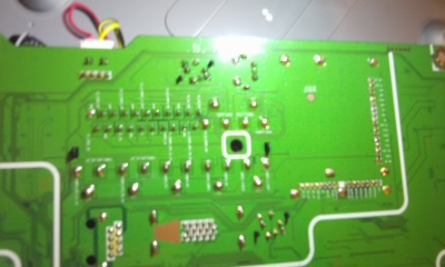

mack72 я правильно понял-сначала закоротить контакты SCL и CDA.затем включаем тел-ор.потом пультом войти в СМ.только потом разомкнуть или тел-ор должен загорется а потом пытаться входить в СМ.и еще-с зади нем маркировки CDA есть SDA и SCL.пробовал в обед коротить-олчит как рыба,что делать.

Сначала ТВ выключить из розетки и ещё раз с пульта-пока не погаснет светодиод на ТВ.Затем закоротить контакты и на тв подать питание.Как матрица засветится - разомкнуть контакты.Должна появится надпись,что поменяли материнку,затем в СМ.Я так делал.

mack72 все пробую-нифига.но светодиод у меня негорел вообще.минуты через 2 появляется тихий звук.

Дайте фото материнки хорошего качества.
arbat
arbat unregistered
13 лет назад / 09 января 2012 21:30
лучше немогу main BN40-00197A
arbat
arbat unregistered
13 лет назад / 09 января 2012 21:40
как мог

arbat
Не,так не пойдёт.Попробуйте сами найти что-то типа этого:
http://wiki.samygo.tv/index.php5/UnBricking_TV_by_EEPROM_Reset
arbat
arbat unregistered
13 лет назад / 09 января 2012 21:50
mack72 я правильно понял,где красным отмечено там надо коротить?
mack72
1661/1661 ответов
Чаще пишет в "ДК TV" (99%)
Россия, Калининград,UE40C6900,UE32ES5500
mack72 Member
13 лет назад / 09 января 2012 22:01
arbat
Да.
arbat
arbat unregistered
13 лет назад / 09 января 2012 22:18
что то ненайду такого

arbat
как мог
К сообщению приложены файлы: 1.jpg, 2.jpg, 3.jpg
Как вы можете фотографировать, так и помогаем.
Делайте фото такого качества, как тут сделано фото С550. Или попробуйте самостоятельно найти eeprom у вашего ТВ D450. Если не получится, то везите ТВ в СЦ.

gao_atc-смотрел фото,я замыкал вообще нетам,а с зади платы.около платы где антену вставляешь.завтра пошукаю еще,вроде нашел на плате где написано-eeprom,но там только надписи-vcc sda и т.д а эту микруху еще неискал.спасибо всем,кто отвечал.МИР НЕ БЕЗ ДОБРЫХ ЛЮДЕЙ.может кто еще,что посоветует.СЦ далеко,мы сельские,вот проблема.
