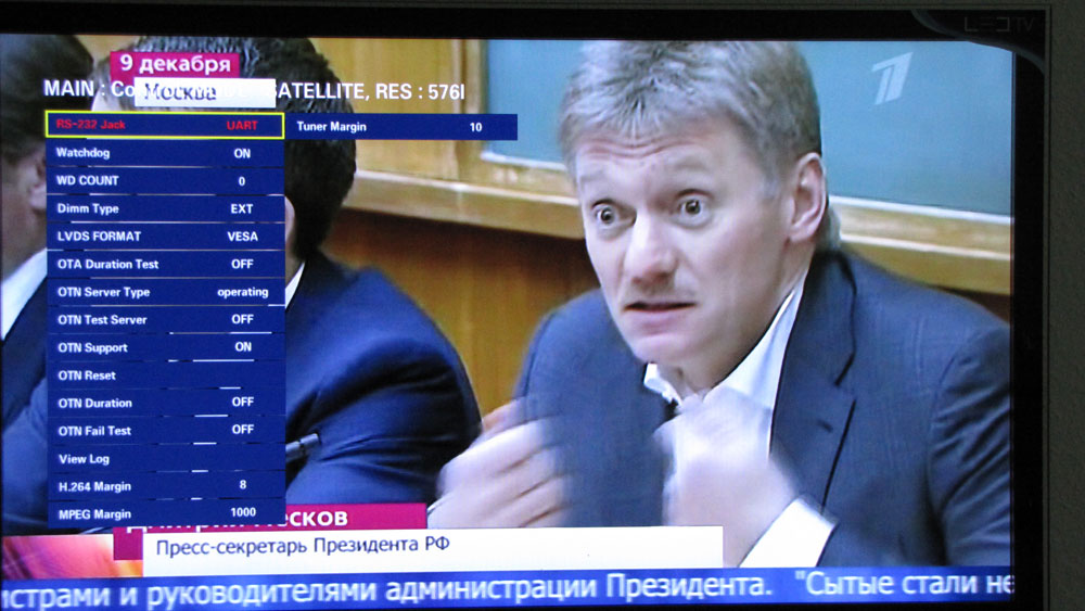

Всем здрасьте!
Обращаюсь за помощью к сторожилам и гуру этой ветки. Заранее прошу прощения, если моя проблема уже была здесь в обсуждении, но поиском никак не могу найти своего решения. Прошу знатоков ткнуть меня носом в конкретные ссылки, если такие есть. Буду безмерно благодарен за любую помощь.
Имею телевизор UE46C6700. Решил поставить виджет для просмотра "КартинаТВ". Зашёл настройки виджетов, там когдато, может год назад, я создавал пользователя, но пароль, естественно, забыл. Создал нового пользователя "девелоп", но под ним почемуто не открылся пункт "Разработка". Тогда я решил сделать "Сброс" в настройках. Почитал в мануале - там написано, что это сброс к заводским настройкам Internet@TV. Я без зазрения совести делаю сброс, в результате Internet@TV вообще не стартует, вернее при первом включении рагорается внизу напись "Запуск" и через 10-15 сек. появляется вот такая заставка
http://www.rusmag.de/TV-001.jpg (1000x563, 121.9Kb)
я быстренько иду в настройки сети и там вижу следующее
http://www.rusmag.de/TV-002.jpg (1000x563, 106.9Kb)
в настройках рутера вижу, что телек подключён к интернету, но Internet@TV не запускается ни в какую. Тут на ум приходит мысль прошить старую прошивку в него. Нашёл в интернете архив всех прошивок для серии С прошил версию T-VALDEUC_0000.1 - результат нулевой, потом прошил самую новую - без результата, залез в сервисное меню, сделал Factory Reset - нет вообще никакой реакции, т.е. все настройтелека сбрасываются, а Internet@TV остаётся всё в том же состоянии.
Ребята! Помогите хоть чем то !!! Все выходные продолбался с этим, на сколько смог форум перелопатил, нашёл похожие проблемы связанные с неработающими серверами Самсунга, но решения своей проблемы так и не нашёл.
Буду благодарен за любую помощь!!!

2. Берем ПДУ и набираем (одна клавиша в секунду или чуть быстрее):
1info-menu-mute-power
3. Телек стартует в сервиссном режиме. Клавишами в низ/вверх заходим на
жмем ввод. Потом таким же путем:
4. После ввода ищем пункт
1Infolink country
там наверное стоит none. (смотрим приложение 1.jpg).
5 .Если после захода в sub option желаемого пункта не видно, (типа того), значит нужно разблокировать расчиренное меню.
Для этого есть несколько способов, суть - послать телеку сервиссные ИК коды factory+3speed пока находимся в сервисном меню.
Методы описанны на самиго вики.
Самыи легкии путь - воспользоватся программкои ruSamsungTV communicator.
Результат - больше настроек, в том числе и Infolink Country.
Другои способ разблокирования сервиссного меню - через hotel mode, описан сдесь.
6. Осторожненко (по меню передвигаемся кнопками вверх/вниз) заходим на Infolink Country, меняем на желаемую страну (кнопки на лево/на право) - страна подходит любая, но чтоб не стояло none.
7. Bыходим из сервиссного меню (выключаем телек с пульта).
Осторожно -по меню передвигаемся кнопками вверх/вниз, кнопки на право/на лево меняют настроики!

Добрый день уважаемые участники форума!
Есть ТВ Samsung UE32D6530 последнюю неделю стал очень нечетко показывать ХД каналы,SD еще хуже-ресивер Dreambox 800 HD,с флехи аналогично,с компа тоже.Цвета раздражают,на ХД каналах кромок.Вобщем вызвал спеца из СЦ.Сегодня должен прийти-грешу на материнку.
Дайте кто-нибудь фото настроек из расширенного сервисного меню к этой модели.Спасибо!!!

olehhha
Здесь на форуме все читать умеют, зачем повторять свое сообщение? Если не ответили, значит пока никто не знает чем Вам помочь.
