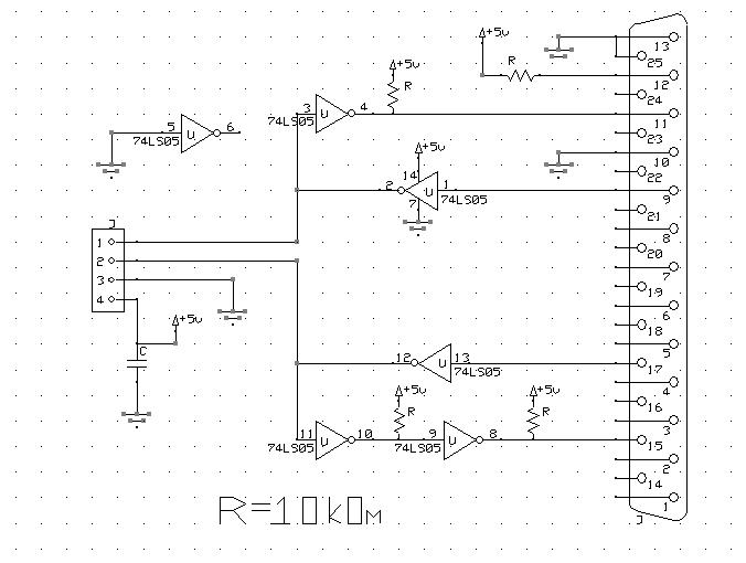

Помогите, кто может... Кто может, ПОМОГИТЕ!!!
итак, проблема такова:
Залез в СМ и забрел в какое-то тёмное место... В общем, после моих неосторожных действий, ТВ написал на экране что-то типа "бла-бла WFP(или WPF, точно не помню) Waiting" и перестал реагировать на любые нажатия кнопок с пульта (даже светодиод на передней панели не моргал). После некоторого 5~10-тиминутного ожидания (вдруг очухается) попробовал еще понажимать кнопки - эффект тот-же. Пришлось выдернуть из розетки
После этого ТВ не включается. Помню только то, что Watchdog был в значении 0 и Support Debug в RS-232.
Может он ждал заливки какого-то файла прошивки или что-то типа того? Если так, то не думал, что разработчики вот таким вот образом сделают заливку прошивки (без предупреждения или чего-то подобного), подложив тем самым... подложив в общем...
Модель ТВ: UE40EH5300
Прошу, помогите. Есть-ли какой-то способ реанимировать зомбоящик?
Есть возможность воспользоваться программаторами JetLink Pro, который может шить ARMы 7, 9, 11 от Атмела и подобных ему по JTAG порту (это уже на совсем крайний случай) ну и конечно-же могу сворганить сервис-кабель, в моем случае, думаю, нужен обычный переходник с COM-DB9 на Jack 3,5(могу заюзать даже 4-хпиновый). Если нет, то каким должен быть уровень TTL сигнала - 3,3 или 5 В? Слеплю на FT232BM+гальваническая развязка.
Где-то в дебрях этой темы (одной из ее частей) промелькнула инфа по восстановлению boot.img
Все вроде-бы хорошо, но есть два больших НО:
1 - ТВ не в режиме дебага и параметр собаки стоит в 0 (все по дефолту)
2 - я представления не имею где взять этот самый образ. В прошивке с оф.сайта его нет или он обзывается по другому?
PS: в сервис тащить и строить печальные глаза не хочется, но, видимо, придётся...

SavageForest
__________________________________
сброс
здесь почитай
и тут
сброс еепром.
на плате может быть распаяная кнопка сброса загрузщика(т.е-ть загрузка без него)
Программа считывания ISP FLASH-на процессорах MStar:
factory_isp_tool_mst718bx_mst9x19_mst6x89__200.rar
isp_tool_113.rar
mstar_soft_v4322_691.rar
180x149, 9.2Kb
180x149, 9.0Kb
Исправлено: kestua, 20.11.2012 10:51
