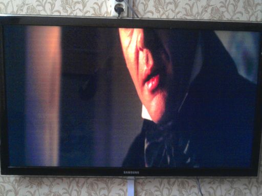

unka1978
Подскажи, где меняется диагональ TV. Мне поменяли матрицу в СЦ, после этого 3D вылазиет за пределы экрана. Думаю ремонтники наковыряли в СМ диагональ. Телевизор такой же, UE40D6100.

tentac
http://forum.samygo.tv/viewtopic.php?f=13&t=3697…mp;p=28385#p28384
1stand by
2info menu mute power
3svc->auto panel type
там должно стоять success. Если стоит error, жми на лево, дождись success и рестартуи тв. Елсли не поможет, ищи тип панели для твоего тв, может материнка выставлена для другого телека.

juzis28
Помогло! 3D вернулось на место.
Полазил по пункам менюшек, почти везде стоит файлуре. Стоит пересканировать эти пункты?
