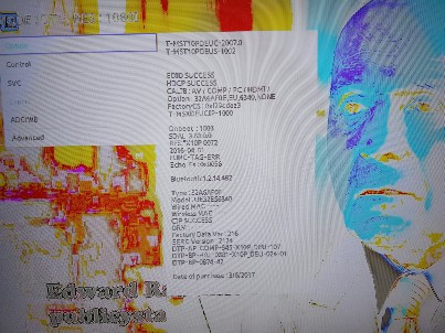

Nikenike
8 лет на iXBT, с марта 2017
Nikenike Junior Member
8 лет назад / 08 марта 2017 00:36
Ребята помогите пожалуйста. ТЕЛЕВИЗОР Samsung UE32ES6340. Полазили по сервис меню теперь показывает изображение в негативе. Подскажите что поменять в СМ.
Исправлено: Nikenike, 08.03.2017 00:54

Nikenike
скорее всего тип панели или режим lvds
Nikenike
8 лет назад / 08 марта 2017 20:42
Пробовал менять lvds и тип панели, ничего не происходит. И самое главное что герцога не меняется в panel display time. Где искать подвох.
Добавление от 08.03.2017 20:46:
Пробовал всё выставить согласно service manual. И не фига

Nikenike
панели все 32 дюймовые наименования из Option пробовали ??? пультом обычным входили или сервисным ??? с обычного помнится option в этих моделях уже менять нельзя
Nikenike
8 лет назад / 09 марта 2017 10:25
[q]Кренг:
Nikenike
Входил обычным пультом. Менял Option: Type. Были не значительные изменения. Не могу понять почему в SVC Menu panel display 0Hr. И значение TCON_TEMPLE READ 25.68. И не меняется.

Nikenike
8 лет назад / 11 марта 2017 00:09
Помогите разобраться. Зашол в расширенное меню согласно инструкции "аудио файл ифрокрасный СВ и ПК" поменял настройки согласно Service manual, ничего не дало ( герцы 4HR вместо 14. TCON_TEMP READ 27.38 и TEMP LAST 44.60 вместо 36.66. И не знаю как это изменить. Заранее блогадарю.

Nikenike
8 лет назад / 12 марта 2017 00:57
Добрый вечер. Может кто-то помочь? ТВ Samsung UE32ES6340 изображение в негативе. LVDS и Type менял, непомогло. EEPROM ресетовал, тоже ничего. Может кто помочь? Заранее благодарю.
BOBI
102/135 ответов
Чаще пишет в "ДК TV" (82%)
BOBI Member
8 лет назад / 12 марта 2017 14:12
Nikenike
После смены значений FACTORY RESET производили?
Nikenike
7/7 ответов
8 лет назад / 12 марта 2017 14:23
BOBI:
Nikenike
Нет Eactory не делал. А после сброса EEPROM изображение должно поменяться или нет? Спасибо.
BOBI
103/136 ответов
BOBI Member
8 лет назад / 12 марта 2017 19:36
Nikenike
Вот и ответ на Ваши проблемы...
Должно...
Nikenike
8/8 ответов
8 лет назад / 13 марта 2017 01:22
BOBI:
Должно...
Сделал исче раз ресет EEPROM потом Factory reset изображение стабильное. То есть ни каких изменений. Выходитплата или сдохла или перепрошивка нужна ?

BOBI
104/137 ответов
BOBI Member
8 лет назад / 13 марта 2017 16:59
Nikenike
Зачем?
Выставить правильно LVDS и Type,сделать Factory reset....
И все...
И хотел спросить, решит ли проблему замена платы на аналогичную ?
Решит,но зачем?

BOBI
тип панели меняется и без factory резета , лвдс меняется вместе с типом панели
Nikenike
9/9 ответов
8 лет назад / 13 марта 2017 23:41
[q]BOBI:
Nikenike
Зачем?
Я чесно говоря и не знаю толком какие значения должны быть. Google весь перелазил ((
BOBI
105/138 ответов
BOBI Member
8 лет назад / 14 марта 2017 11:32
Nikenike
Type один из этих:
32P1AF6E
32A1AF6E
32R1AF6E
LVDS может принимать два значения: VESA или JEIDA.
Потом обязательно сделать Factory reset....
Nikenike
10/10 ответов
8 лет назад / 15 марта 2017 09:52
BOBI:
Nikenike
Проделывал этот метод два раза, без результатов изображение не меняется вообще никак.какое было такое и осталось
BOBI
106/139 ответов
BOBI Member
8 лет назад / 18 марта 2017 14:19
Nikenike
Ну,если ничего не получается,то далее в сервис необходимо обращаться...

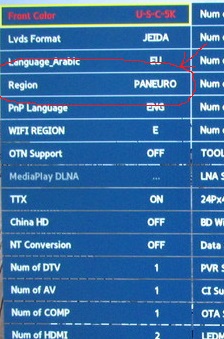

всем привет! нужна ваша помощь, самсунг UE40D6100SW , вчера влез в сервисное меню чета нащелкал !! при просмотре фильмов пропал эффект КИНО, как будто смотришь тв передачю! может кто подскажет ... что вернуть назад???
