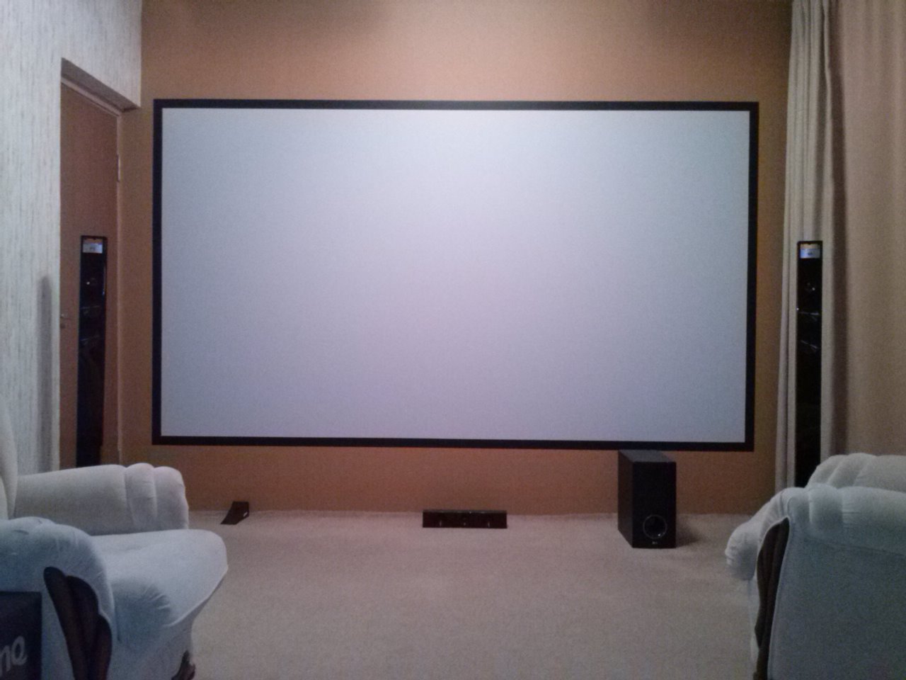

10 лет назад / 26 декабря 2014 19:40
s_13
Я вот тоже думаю стену серым закрасить, вопрос насколько серым (максимально), чтоб и яркости хватало для размера примерно 130"
Покрасил себе экран Краской Harmony и цвет H499. Бархатистая матовость, светло-серый цвет проявили себя на отражающей поверхности намного лучше традиционного белого цвета. http://www.tikkurila.ru/dlya_vashego_doma/idei/idei_…po_vygodnoj_tsene
В Леруа намешали.

Максипес фик
26/26 ответов
11 лет на iXBT, с января 2014
Максипес фик Member
10 лет назад / 27 декабря 2014 13:16
motordnepr
я имел ввиду краску.
на серой краске, если она в баллончике или в банке, то как правило кроме личного номера краски производителя,
ставиться процентное соотношение к чёрному цвету.
Т.е. если она не белая, а чуть сероватая, то ставиться маленький процент, около 10-20 %.
В Леруа смешивают и дают универсальную банку тикуриллы, на которой пишут фломастером номер краски и все.
это у вас белый экран сейчас или имеет оттенок серого ?
на фото она вроде белая.
Имеет серый оттенок. Вообще он должен быть еще более серым, просто ребята, которые красили, добавляли в краску воды, а этого делать не нужно было.

Вон посмотрите на фото у Максипес фик простой баннерный стационарный экран на стене и всё, и у меня такого же
размера , только у меня он сворачиваетя.
И всё отлично, и фильмы смотреть с комфортом и внешний вид комнаты гуд.

s_13
Я взял матовую белую,черный коллер и на третий раз угадал нужный мне серый на даче.Но дома,при большей диагонали,пришлось посветлей.
Purple Light
384/531 ответов
Чаще пишет в "ДК TV" (72%)
Purple Light Member
10 лет назад / 02 января 2015 13:47
s_13
на реальных темных сценах эффекта ноль
Так же его не будет если вывести черную заливку - по "черноте" выше плазмы или OLED бюджетный DLP проектор не прыгнет - хоть в угольной шахте его смотри. Допускаю что серый экран может в этом помочь, но вот лично мне в 3D и на белом иногда яркости не хватает и пришлось отдельный профиль для некоторых фильмов сделать - с повышенной гаммой.
