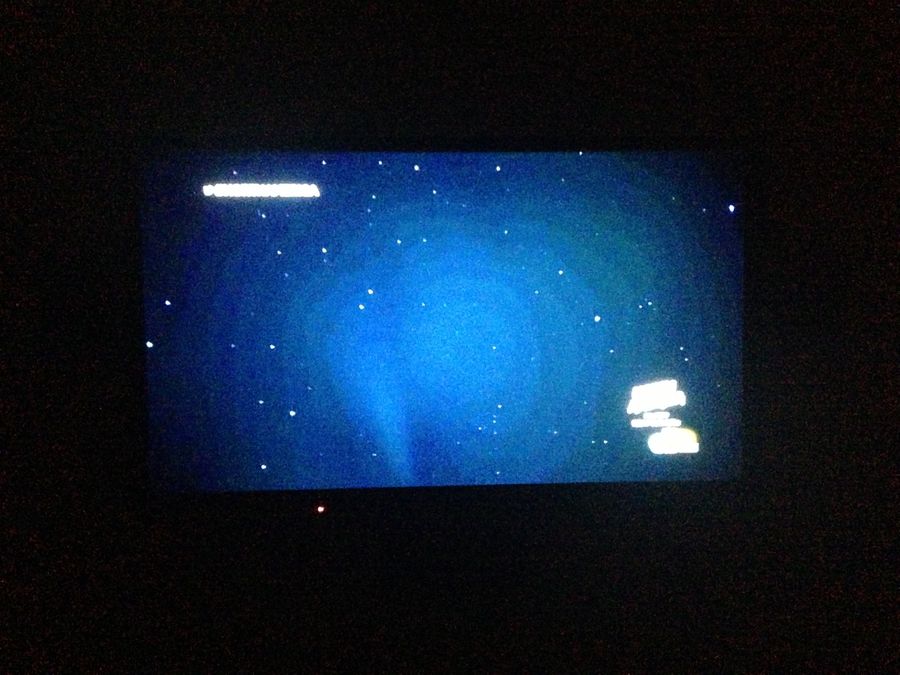

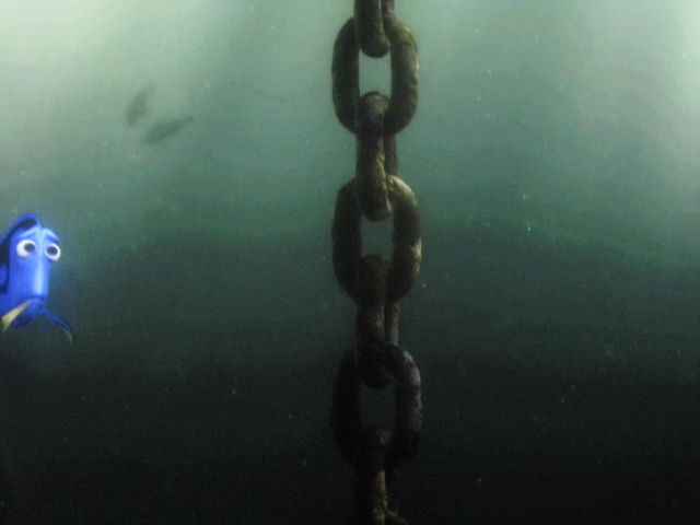

nikitakit
Я такое похожее вижу (затемнение чуть) или сверху или снизу, если соответственно посмотреть на телик чуть сверху или снизу.
usalex
Если б мне привезли 10 теликов и я мог из них выбирать, может и нашелся один без этих розовых полос, но и то вряд ли.
rostov1
Имхо забить
Ураа. Я не одинок. Судя по всему прогрессировать не будет. Может даже лучше станет. Хотя и сейчас не напрягает. И не знал бы этого если бы заливку серую не поставил. Спасибо Вам всем большое за поддержку
Значит лучше начать прогревать соответствующими заливками. Ладно. Пойду на поклон к sinist@r.
