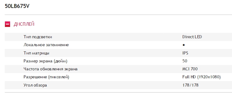

Ребят какую лыжу взять!! посоветуйте выбор между двумя http://rozetka.com.ua/lg_49lb870v/p714734/ (заказал эту) но вот потом увидел эту http://rozetka.com.ua/lg_49ub850v/p671619/ что делать! отменять первую???
Kapet
3046/3770 ответов
102 фото на iXBT.photo
Чаще пишет в "ДК TV" (74%)
Kapet Member
11 лет назад / 25 сентября 2014 20:08
G500s
IMHO отменять первую, брать ультра...
