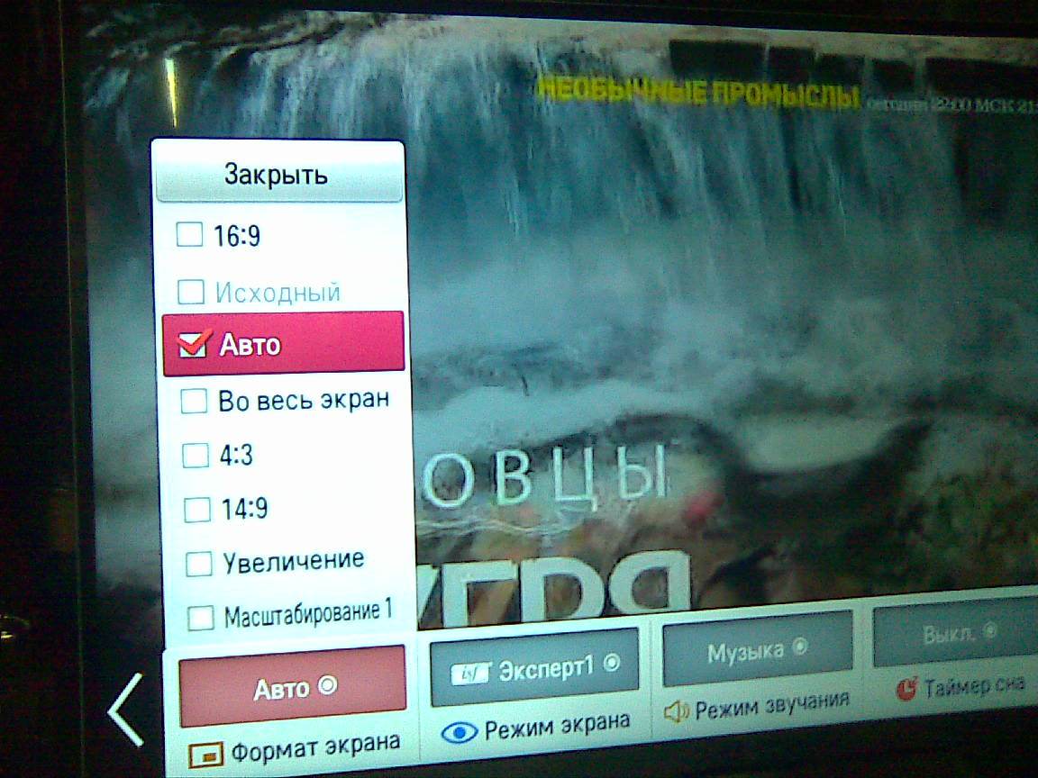

exedll:
Можно ли как-то сделать так, чтобы каналы вещающие в 16:9 показывали в 16:9 (без увеличения), а каналы вещающие в 4:3 показывали в 4:3
Охох... если бы каналы были только двух типов 16:9 и 4:3, то режим Авто, но если надо настроить каждому свой формат, то это самый большой мегакосяк лыжных телевизоров - нет, нельзя!
Запарило уже выше крыши - каналы нескольких типов: 16:9, 4:3, 14:9, 16:9 внутри 4:3, 2.35:1 внутри 4:3, 16:9 сжатый в 4:3, и даже 2.35:1 внутри 16:9... а доступ к переключению масштаба через несколько нажатий на пульте .

Кирилл Костюков
Так телик сам может скачать.
Гурман
Уважаемый, у меня в 2-х новых лыжах только 2 масштаба, поделитесь о каких нескольких нажатиях вы говорите.

AleXis6
У меня в 2-х новых лыжах только 2 масштаба, поделитесь о каких нескольких нажатиях вы говорите.
Кнопка Q.Menu на обычном пульте, и стрелкой влево до Формат экрана или в /Мои приложения/Настройки/Экран/Формат экрана - даже такого в новых лыжах нет?? Ну нифига себе фирма веников не вяжет... .

Ваше фото актуально при просмотре сигнала входящего (антенна, hdmi и т.д.) а когда встроенными средствами (dlna, usb) такого меню нет.

karimovrt
При чем тут dlna, usb? Вопрос exedll звучал так (выделено): Можно ли как-то сделать так, чтобы каналы вещающие в 16:9 показывали в 16:9 (без увеличения), а каналы вещающие в 4:3 показывали в 4:3.

Гурман:
это работает, но для эфира
для IPTV список масштабов резко сокращен
