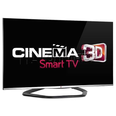

Здесь реальные фотографии 55LA710V.
Спасибо! Почему спрашиваю, вот здесь другой вариант. И где правда?

Неофит
Вам же дали правильную ссылку на Ситилинк... Рассмотрите там фото упаковки, где видно номер модели и показана подставка...

Kapet:
Неофит
Холодильник.ру (вторая ссылка) демонстрирует другую ногу. Обратил внимание, что на фото Ситилинка в конце индекса символы -ZA. Значит, буду смотреть при покупке, может это вариант внешнего вида?

Неофит
Вы правильно подметили, Z - это региональное предназначение, а именно Европа, а вторая буква - это как раз дизайн корпуса и подставки. На сайтах в основном этот хвост нигде не указывают, надо смотреть именно на самом ТВ или узнавать у продавцов.
